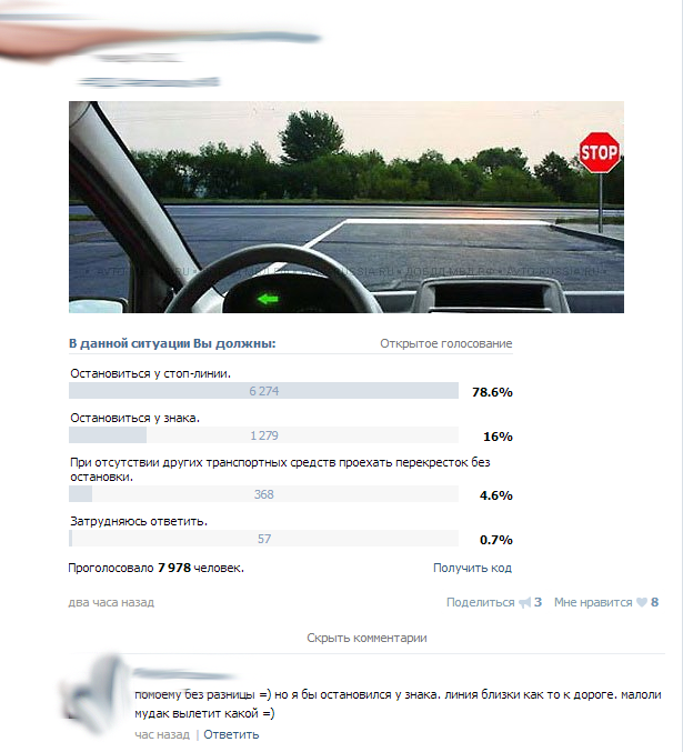

С каждым днем я чувствую себя еще тупее... Раньше я думал что обязательно остановиться надо перед стоп линией- а оказывается где хочешь-там и тормозу
самокритично аднако
2.7.2013, 23:47
Да сколько раз подобные записи видишь а особенно комментарии- страшно по дорогам ездить
