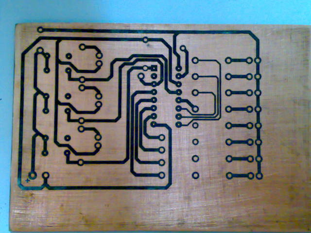

Цитата(Lyzhenkov @ 23.1.2013, 16:49)
в больших будут стоять резисторы и перемычки,светодиоды и питающие провода- у них сечение больше,чем у стандартных элементов
Ну это ладно, но всё же там где это возможно, то я максимально (но в меру ессесно) увеличиваю диаметр пятака, но внутренний оставляю приерно 0.6-0.7мм, это удобно, ведь сверлить все отверстия проще всего начать с 0.7мм сверлом, в большинстве случаев 0,7мм хватает, потом рассверливаю уже бОльшими диаметром, до того, каким требуеться в конечном резултате. Это как минимум, исключает или минимизирует отклоение отверстия от центра пятака.
А так для резисторов 0,25Вт, 0,125Вт, светодиодов, кондесаторов неболших ёмкостей, транзисторов в ТО-92, диодов, перемычек, панельки для МС я использую сверло не более 0,7мм.
Далее, бОльших диаметров - различные разьёмы..
