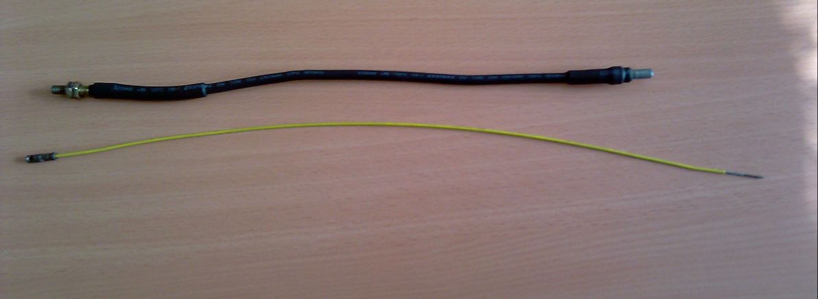

И это тоже.. У меня недавно дёргалка развалилась.. Пытался клеить - не недолго.. Купил новый тросик и для скорости вынул жилу из нового и сунул в старую оплётку , не снимая её .. Всё работает на ура.. Пластик на оплётке , в подкапотне рассыпался от старости.. Так я на него синюю термоусадку и пришмалил.. Нормально смотрится.. good.gif
ИванычЪ Та не снаружи,а внутри, где жила ходит.Типа такого: http://www.suzuki-desperado.ru/uploads/for.../1360755556.jpg
Лёша , я с первого раза понял , только подумал , что капрон внутри оплётки .. А вот мой
Дёргалка от нового и поводок , а оплётка наверно с 74 года.. На ней пластик рассыпался и я термоусадку поставил.
