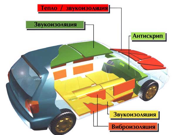

кстати парни, это не шумка, а термозащита, у меня ею баня обшита =) шумка это вибро и сплен, другой нету... физику не кто не учил в школе ? =)

вот что где надо лепить...
под капотом правильно что наклеил, только ШУМ эта фольга вообще не глушит, если только 1%. лучше надо было купить заводскую шумку на капот и ещё по верх стоковый термо чехол, вот такое уже глушила бы % 20 точно
не вздумай это сказать мастерам по шумке, у них сердце остановится от смеха smile.gif
Если были лишние деньги то конечно зделал бы грамотно,а так приходится делать мего бютжетно.
это уже пустая трата денег =) лучшеб купил вибро и сплен, и заклеил сааамые шумные места в классике, это передок, арки и туннель, уже будет тишина заметна
В салоне шума немного,на метале в салоне 2см протывошумной мастикы,две войлочной шумки прикрыты сток ковром
Я вообще на время поснимал с водительского отсека все до металла, только резиновый коврик, разно сти в шумности не заметил.
