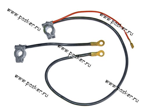

Старые были такие: плюсовой раздвоенный на втягивающее и гену и масса раздвоена на кузов и на двигатель. На новых минусовая была только одинарная короткая на кузов. У всех было как у меня или тоже встречается одинарная масса? Купил проводок массы (не изолированная медная шина с концевыми колечками, прикрутил между кузовом и под винт помпы. Я правильно сделал или есть варианты?
раньше всё правильно было ! минус должен идти на мотор и кузов, ты наверное купил на пп провод...
да нет, на упаковке написано было 2101-04..
не знаю что там написано, но должно быть так как я сказал =)
Хм, мне тоже так бы хотелось, но ...
Вот фото с Паскера
Тут тоже такая же порнография.. =(
Кто же прав??? Или были разные варианты схемы электрооборудования???
такие ищи:
Цитата(NeonKIR @ 16.10.2011, 22:48) *
такие ищи:
Вот такой у меня и стоял, снял в виду крайней порепанности и разлохмаченности. Думал что самопал. Спасибо за информацию. Буду знать, что такие имеются в продаже...
