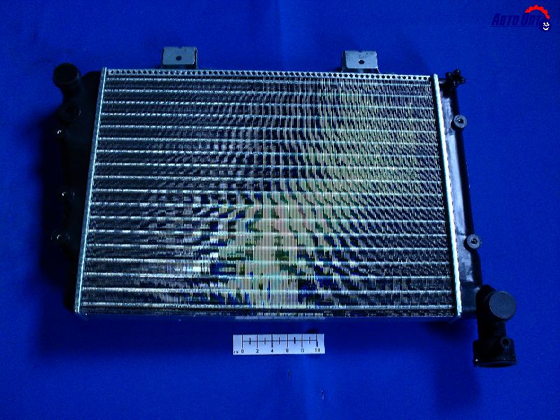

Для меня будет примерно 1170 вот такой:
http://avtoopt.com/radiator_vaz-21043_2105...peterburgg.html

В принципе готов поверить, но доставка 15 суток.. Тосола за это время литров 10 уйдет.
А у меня предпочтение СССР. На шохе до сих тот с коим покупил, а это было 97 годе. А на копее наверное тоже родной , уж оребрение соржавелло , а 2 атмосферы держит , однако. Удачи в замене.
Слушай, неужели не проще все же пропаять медный радиатор, нежели брать новодельное алюминиевое это... Газовая горелочка, припой и флюсы для пайки медных труб (Все на стройрынке добывается) и час работы (Для получения идеального изделия, для неидеального можно только локально пройтись по течам). Работать с viega-вскими материалами для пайки - одно удовольствие.

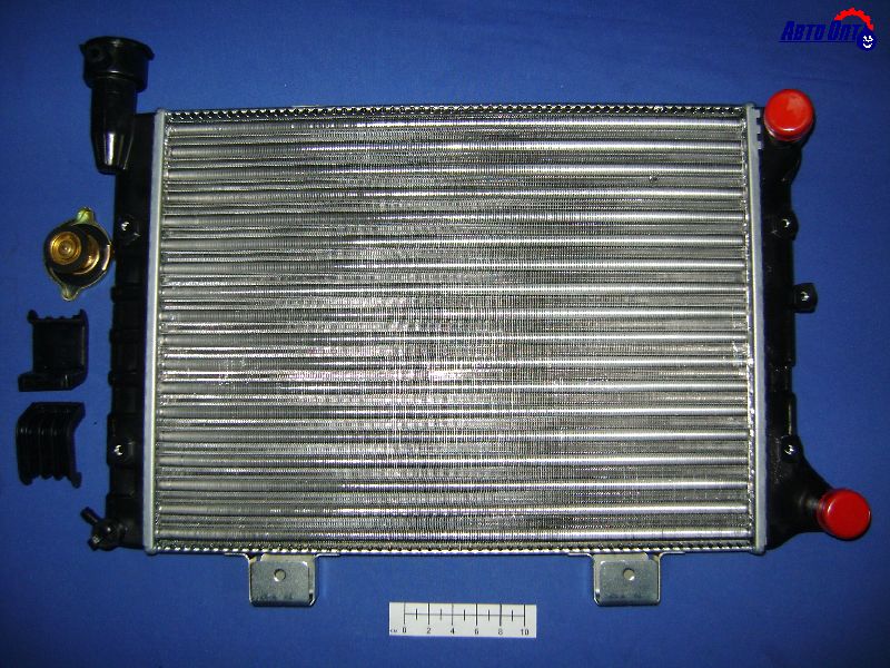

ну вот такой у меня и стоит...тоже в комплекте шгла крышка для горловины и подушки резиновые
Насчет правого крепления я понял. А больше ничего не нужно переделывать? Киянкой рихтовать ничего не потребуется?

кстати на фото выше на семерочном, на траверсе сверху не увидел болта, не ужели упростили, странно тогда смысл траверсы теряется...

Понимаешь Сань, там есть одна тонкость.. У нас машины инжекторные. На инжекторе в том месте, где проходит длинный тосольный шланг идет хобот воздухоочистителя. Поэтому на инжекторном радиаторе патрубок верхний не слева, а справа.
а ну тогда семерошный тулить...

В принципе, он и с шестерочным работает, но хобот придавливает крышкой капота. Так что, если уж менять - то лучше семерочный.
хотя погодь ну шо то вспоминаю, были кажись тогда и под инж шестерочные, заливнуха с права, и два патрубка с лева, и как раз траверса кажись на них была в половину и с болтом, под вентилятор шо ли...или под патрубок воздуховода-хотя вряд.
може уже упростили, да семерошные лепят..эт как шо то новое выпускают-так разнообразие и начинка (даже в телефонах) а потом тупо одна ветка..

Цитата(Виталио 473 @ 29.1.2014, 12:53) *
ну и еще один нюансик от меня почему выбрал радиатор от 7ки инж....у меня то объем хоть и не значительно больше чем у соплеменников инжевых,но все же тепловая нагрузка на стенки блока больше, поэтому и долго так думал как быть с радиатором...так то в принципе мог бы и поставить сток алюминиевый на для 6ки,но все же выбор пал на такой радиатор...
З.Ы. да вроде сань ниче молотком не нужно подбивать,единственное это главное не промахнутся когда будешь под правое крепление отверстие сверлить...может получится так что потом радик будет стоять чуть криво..
может ты просто видел для нивы инжевой радик поэтому и подумал что он под 6ку инж!?вроде как для нивы инж и заливная горловина и патрубок на гбц с правой стороны находятся...хотя могу и ошибиться
У нивы инжекторный вообще нет горловины на радиаторе. Там как на ПП заливается в расширительный бачек. На 2123 по крайней мере так.
PS: У обычной Нивы все-таки заливная горловина справа.
патрубок к сожалению отдельно не продается...пришлось брать новый комплект и оттуда уже сразу ставить все новые патрубки полностью...хотя была мысль пусть под нож старый патрубок

Ну вот, сижу и думаю. Поставить ли сток, 21073, 2110 или стоковый радиатор с передаланной системой охлаждения под 2123...
10й радик шире...тебе надо будет крепление капота переделывать...где то на драйве читал про это...если 10й ставить то придется капот делать,чтобы открывался как у мордоприводных..
В Интернете полно классики с пп радиаторами. Правда я видел только 2105-2107. Может дело в этом.
Конечно в етом,петли капота не такие как у 06
соглашусь с товарищем!!!))))
ток тоже самое хотел написать,но из за проблем с и-нетом, долго пришлось заходить
Это да, петли у нас просто амбарные. .
вот про это я и хотел сказать что тебе петли не дадут поставить 10й радик...если бы не петли давно бы уже себе вколхозил от 10ки радик
Ну понятно, было такое предположение.
