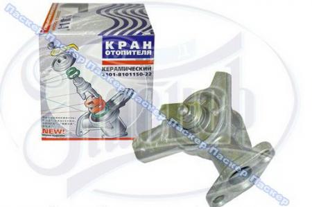

Керамика, ЯВВА, только он неразборный.
Таких не видел, но керамика долго не ходит. Или керамические диски ломаются или течь начинает. Шаровые тоже закисают и бегут. Неужто выхода нет?
Иногда выход бывает там же ,где и вход.. Я за керамику.. В машине первая стоит , но по работе менял и разбирал тьму всяких кранов. Вот сломаной керамики практически не видел.. Основной выход это по уплотнителям и реже по приводу..

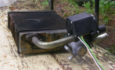

выбора по кранам нет, ставить что есть в продаже, потому что текут абсолютно все краны...уже перепробовал все варианты которые смог найти в продаже...чтобы не текло - выкинуть его надо и поставить под капот чето более современнее... можно газелевский электро, или от пп с подключением к электроприводу...
Незнаю даже что и посоветовать, бери ЯВВА, в Авто-49 или в Би-Би продаётся, нормальный краник, хоть и недолго стоял он на шохере таки был продан вместе с ним smirk2.gif .
А так согласен, керамика то не изнашивается, в отличии от резиновых уплотнителей.
Газелевский и ПП не течет?

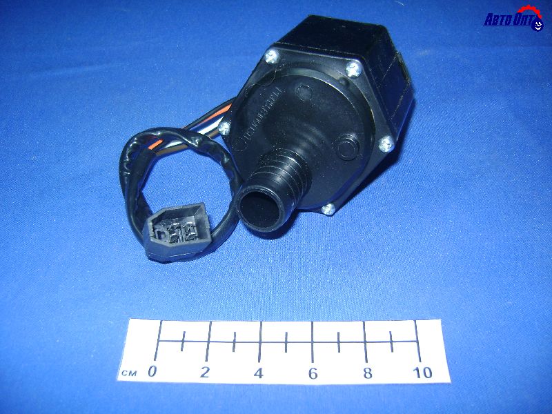

Такой не видел. А как насчет такого? http://avtoopt.com/images/detailed/4/66448...d881b306995.jpg
Это и есть от газели.
Я понимаю, что от Газели. Вот только как он в работе? Почему новые в Газель ставят механические взамен этого?
Насчёт надёжности, нужно конечно у ГАЗелистов прожжёных спрашивать. Как одно предположение - удешевление узлов.
