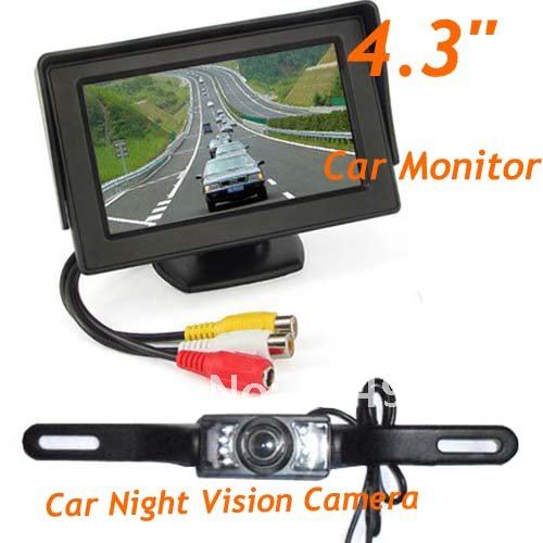

ЗЫ: Кстати заказал там себе камеру заднего вида с мониторчиком 4,3" http://www.aliexpress.com/snapshot/230084135.html
