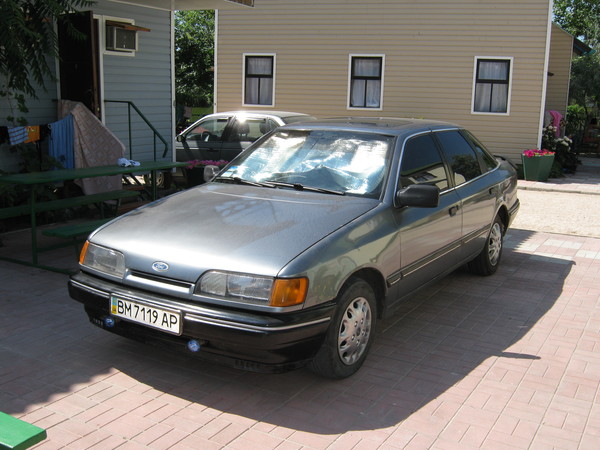

Я уже писал как пытался восстановить механический узел регулировки зеркал. Разобрал его - там механизм из трех тросиков и шарниорв. От времени все это дело разболталось и даже пережатие тросиков не помогло. Зеркала регулируются в ручном режиме, и чтобы отрегулировать их нужно опустить стекло и регулировать его рукой - но тросики норовят вернуть его обратно....
В общем мне это дело надоело и я решил искать электрозеркала. Но оказывается, что это удовольствие не из дешевых: электрозеркала на мой скорп на разборках стоят 250-300грн. А если зеркала с рестайлингового скорпа 91-94, которые отличаются от моих более обтекаемой формы - то и вовсе 300-350грн. + джойстик управления.
Искал я искал и нашел. Зеркала с нового скорпа 91-94 г.в.
Напомню, мои зеркала выглядят вот так:
а вот те зеркала, которые я заказал.
продавец сообщил, что есть один нюанс: водительское зеркало не всегда возвращается вправо, а так все работает. Ну и после длительных торгов цена была сбита до 180грн за зеркала, джойстик, проводка и салонные треугольнички для зеркал! Завтра должны отправить посылку - буду ждать!
я се поставил такие зеркала...тока или у меня зеркало правое глючит или такой косяк но я немогу его вправа далеко увести - треть зеркала жопа машины занимает....хотя ход зеркального элемента такойже как и с лева...
у меня тоже лопаты стояли тока электрические...эти всетаки получше...
