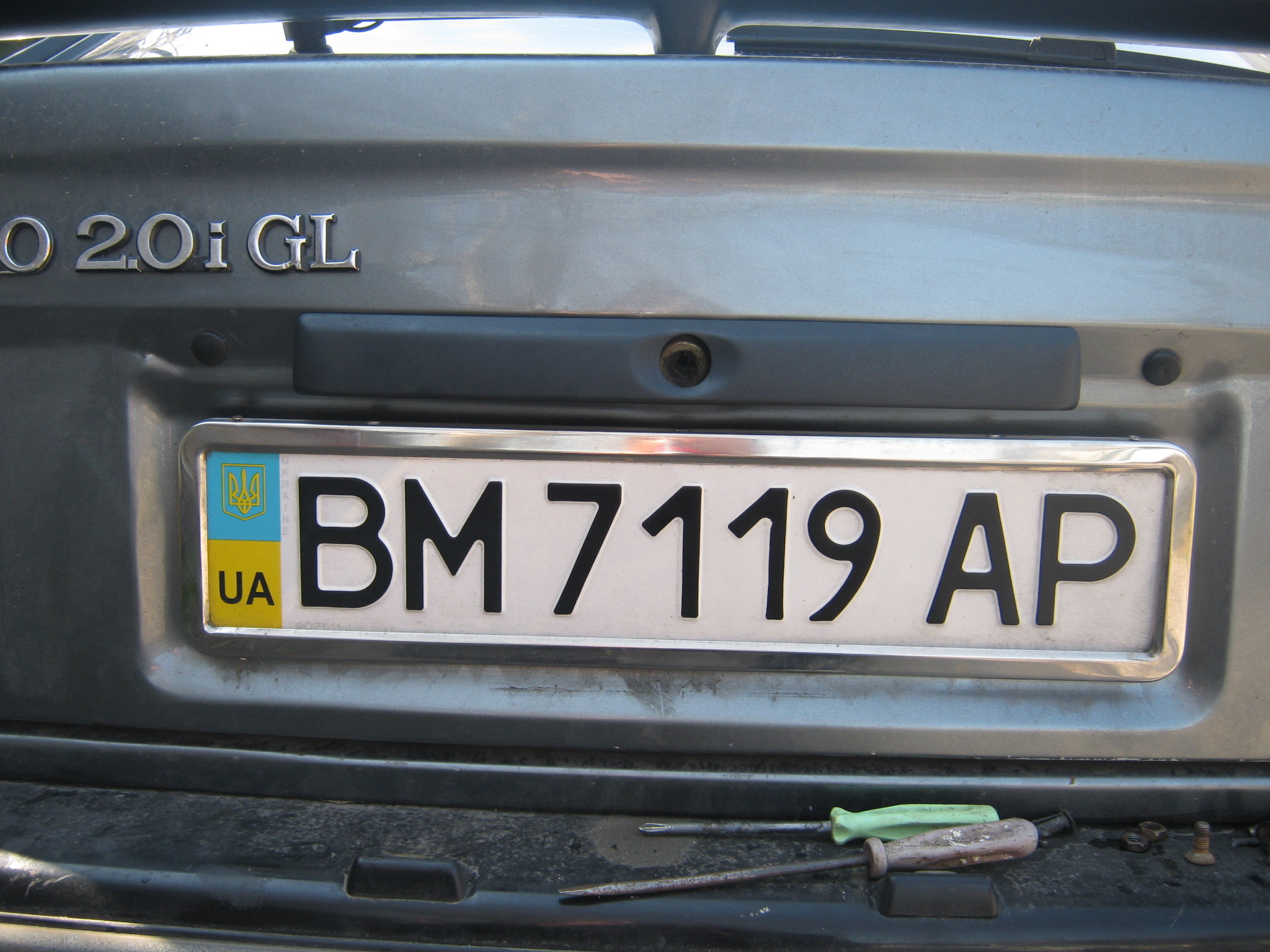

Сегодня снова был в гараже. Проделал несколько дел:

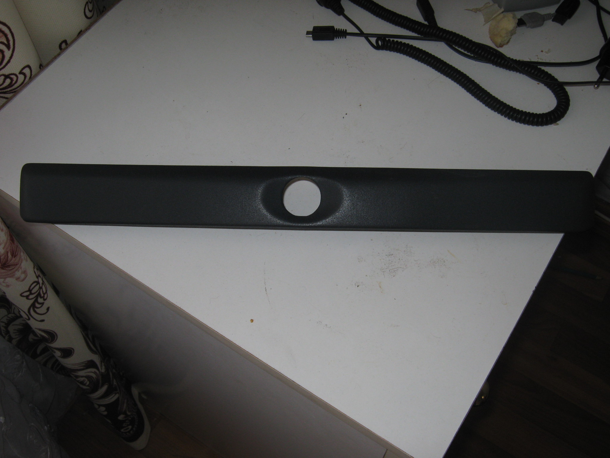

1) Установил купленную планочку.
Было
стало:
Кстати прикол - ни один из двух ключей не достает теперь в замочную скважину багажника)))) Планочка заводская, крепление личинки тоже, а не достает. Ну да пофиг - всеравно у меня теперь багажник с кнопки салона открывается и будет с брелка открываться. На тройке тоже так делал - ни разу не понадобилось ключем открывать. Поэтому куплю красивую заглушку и заглушу это отверстие.

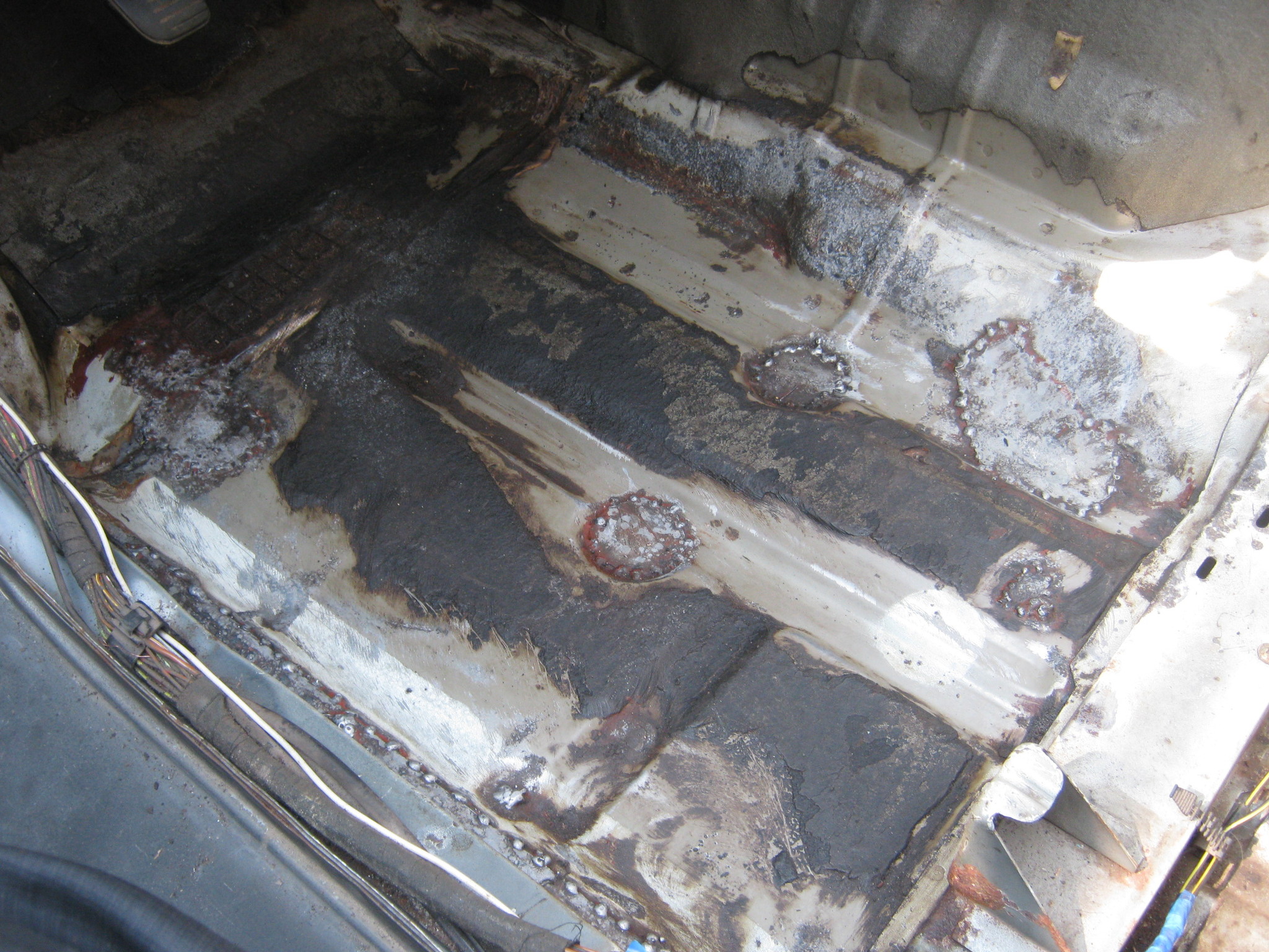

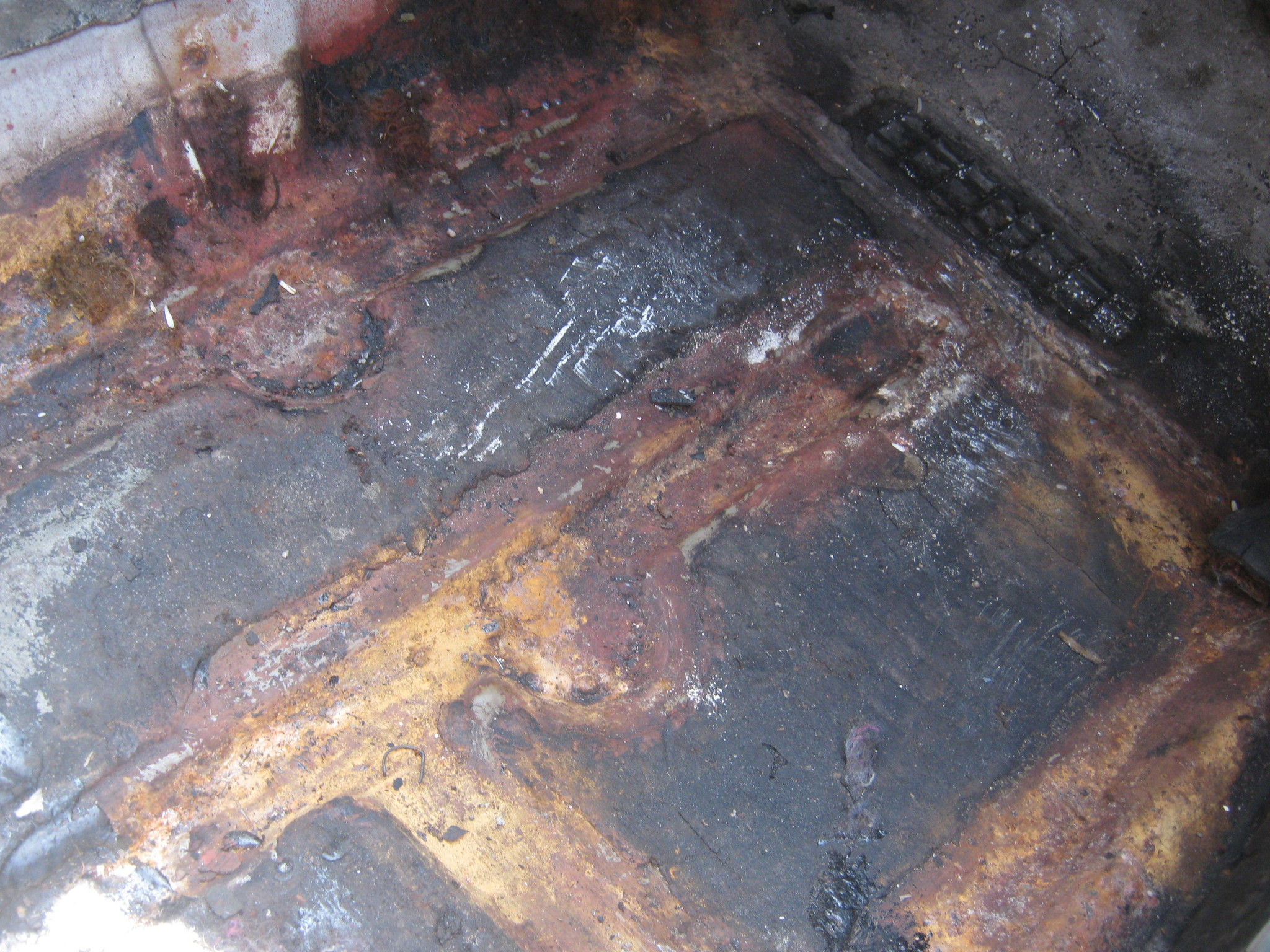

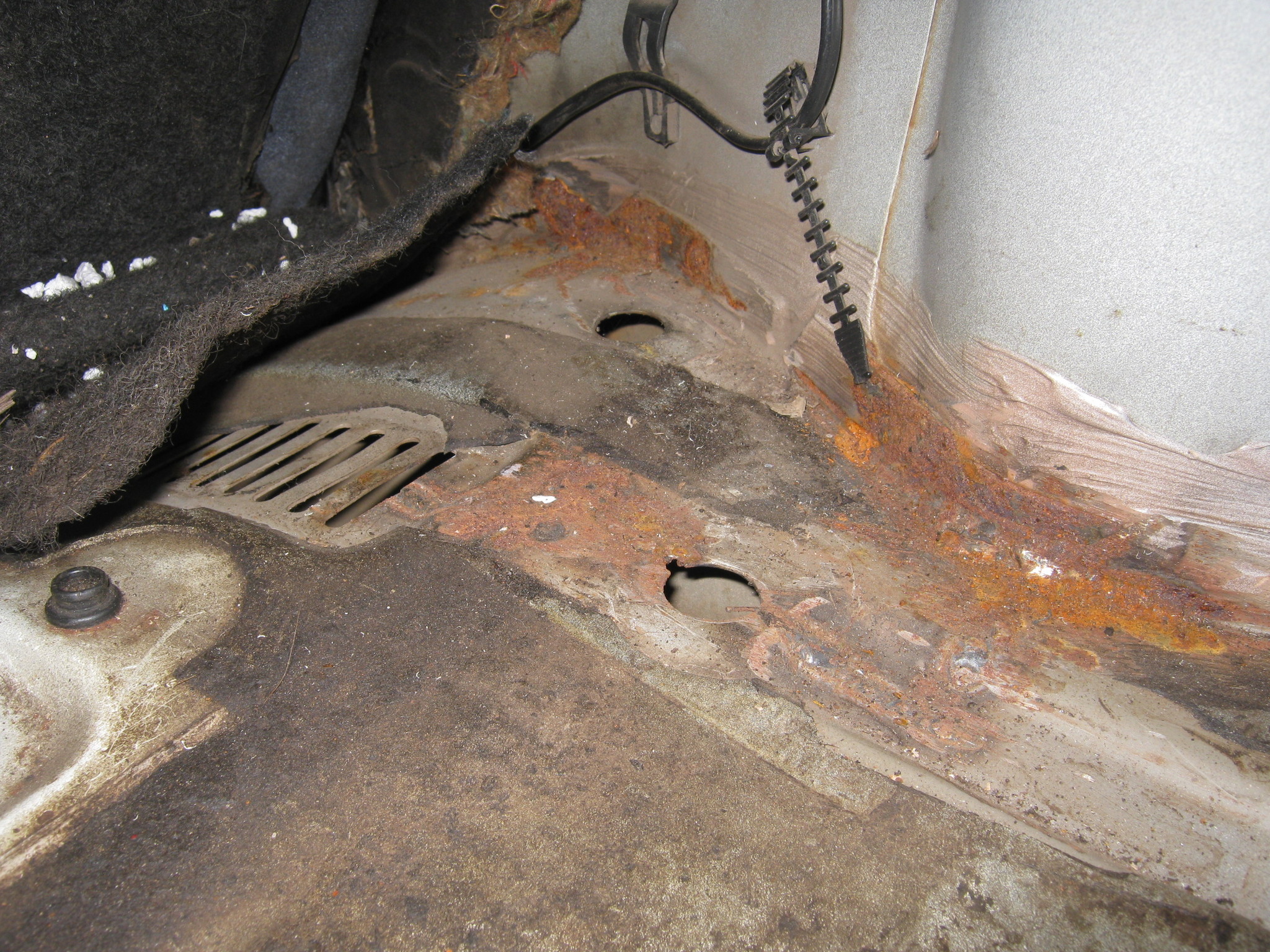

вот так было под ногами у переднего пассажира:
вот так стало после зачистки:
а это я ковырнул заводскую вибру которая треснула - под ней живой металл:

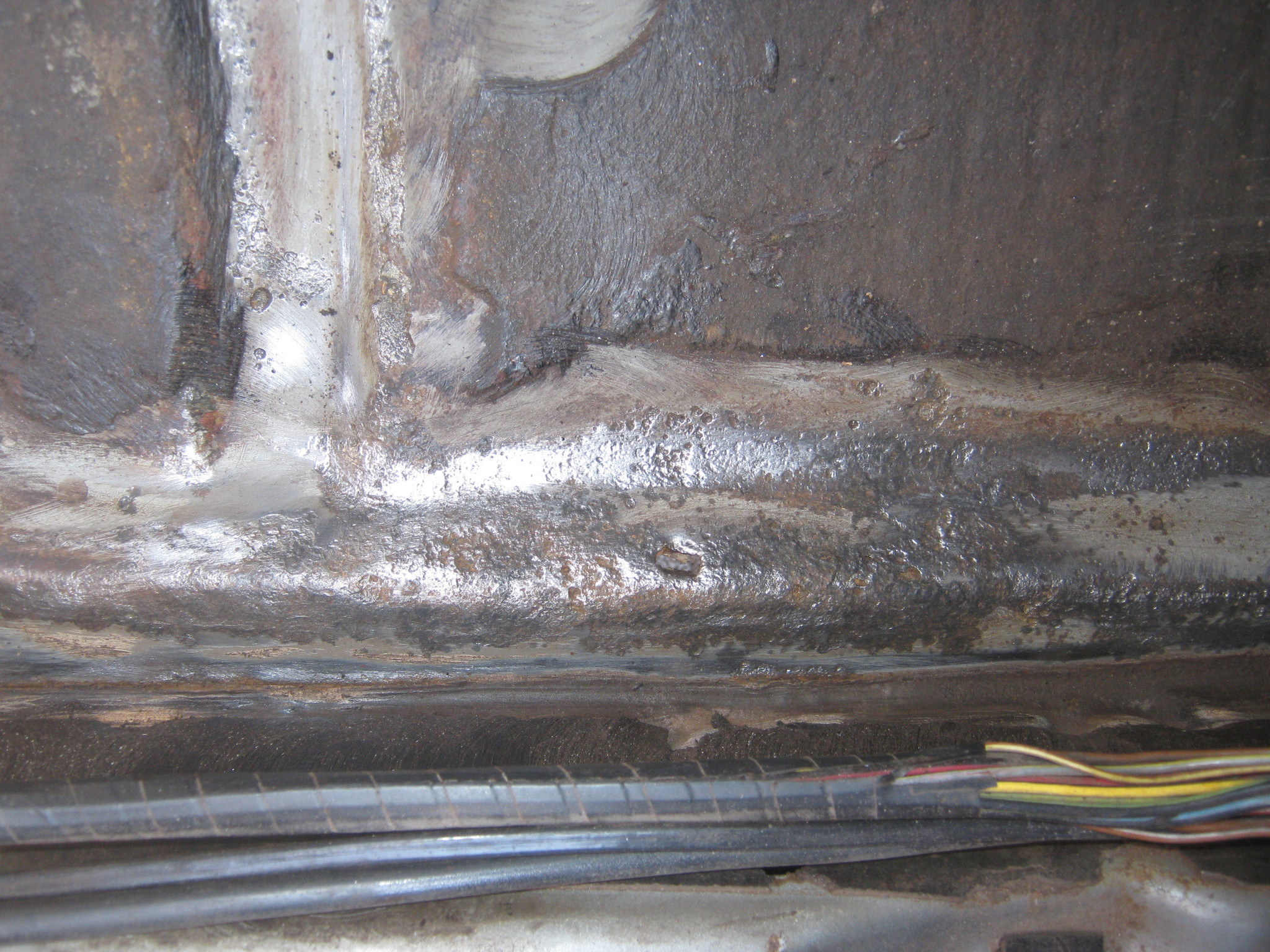

зачищеный порог с пассажирской стороны спереди:
порог с водительской стороны
а это обработанная водительская сторона:

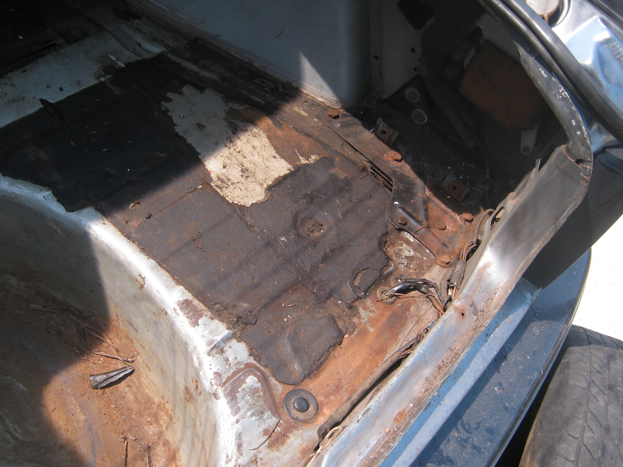

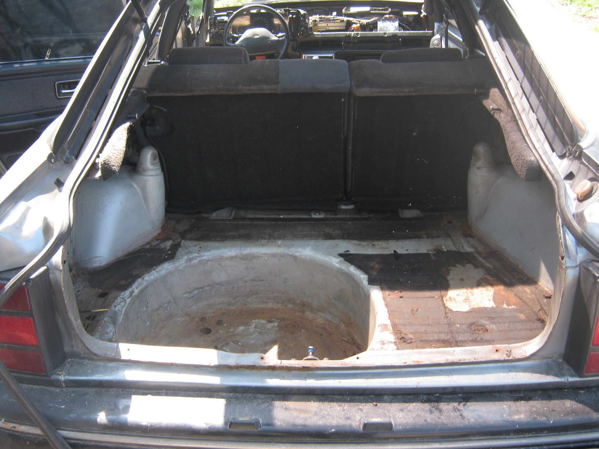

Ну раз уж такая свадьба, то сразу и багажник:
в багажнике проще - это только с виду страшно - вся ржа поверхностная.

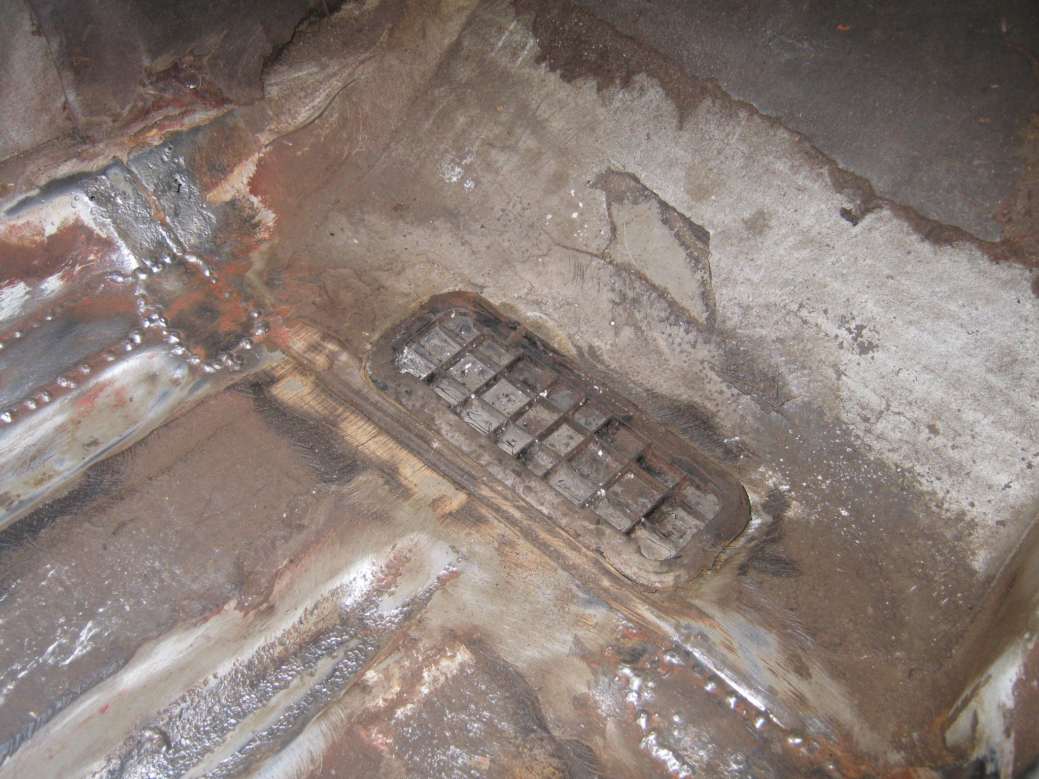

а это пол под задним правым пассажиром:
зигзагообразный след - это эксперт ковырял на предмет сварного шва.

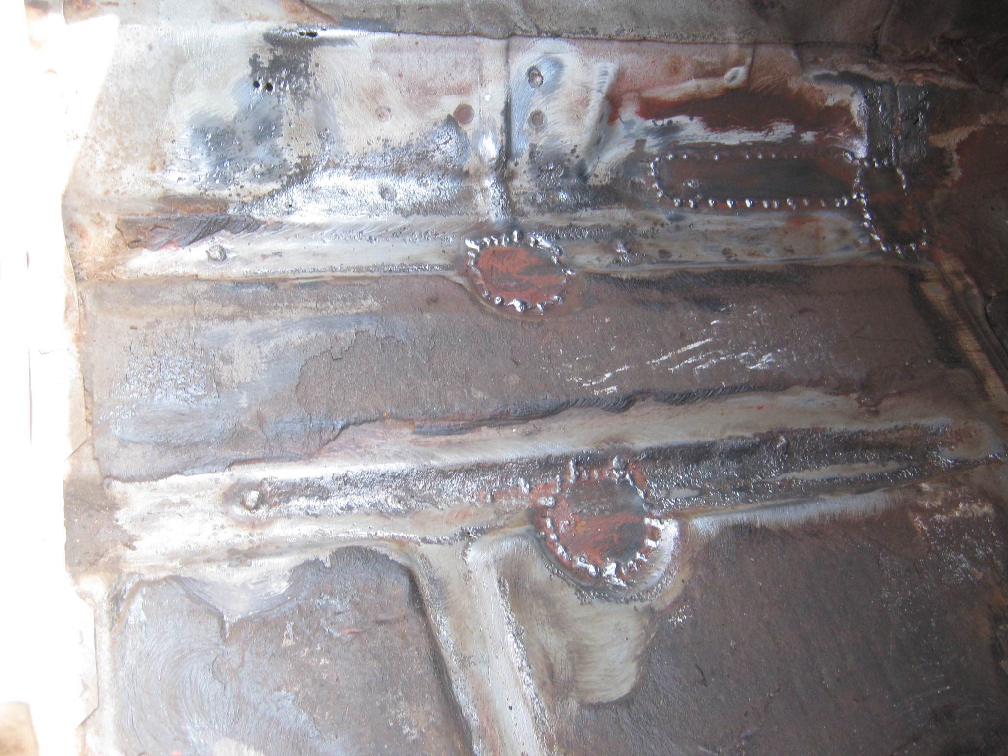

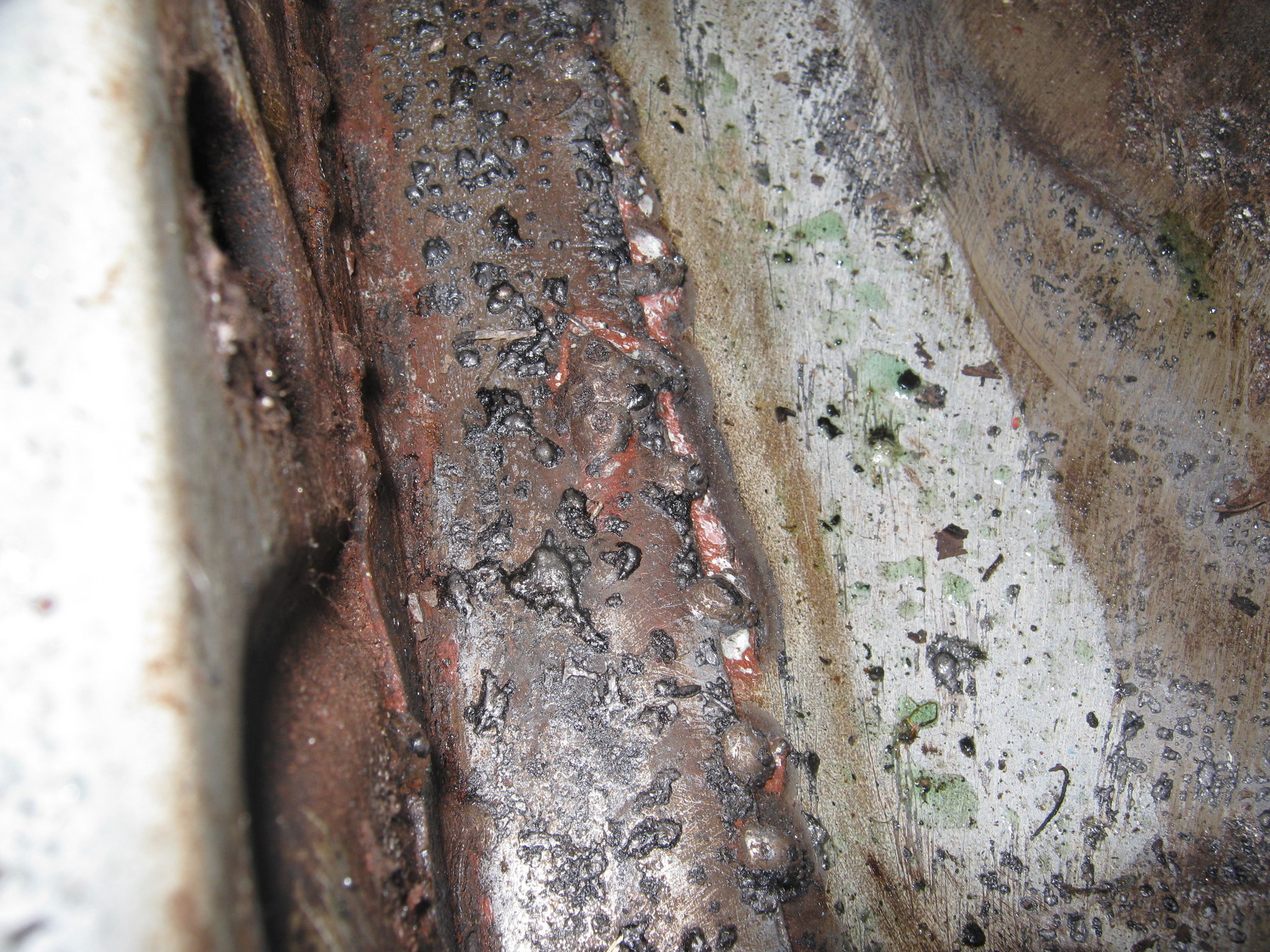

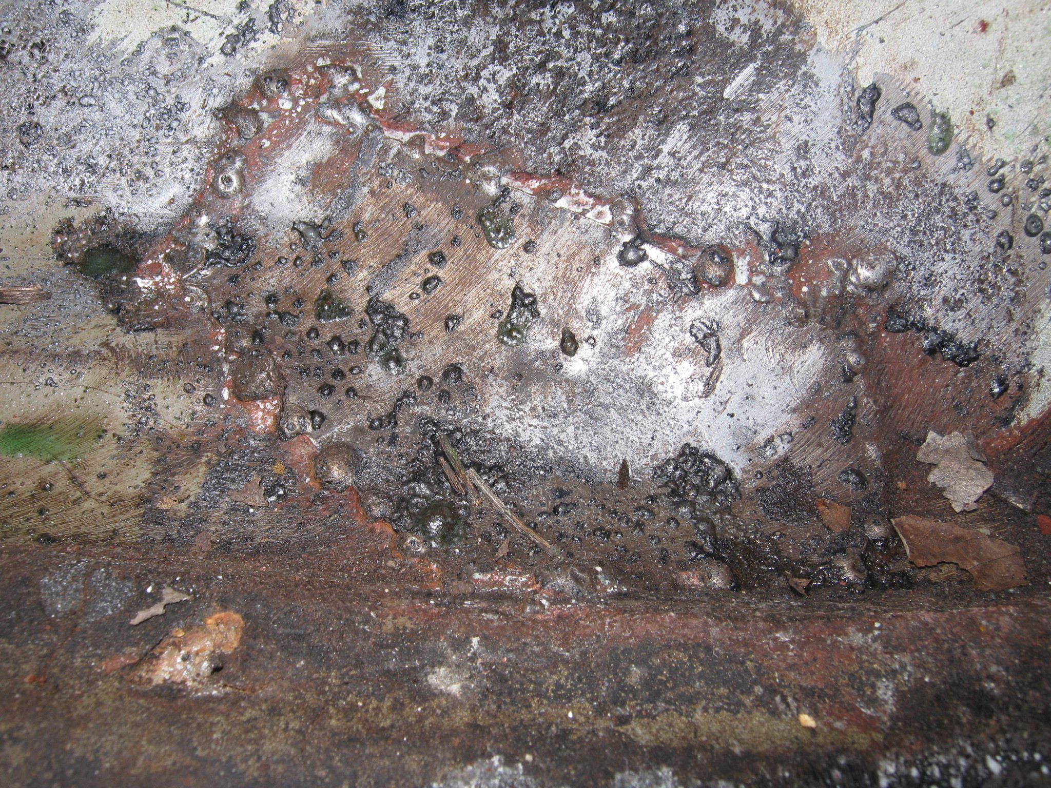

ИТОГИ ПО КУЗОВУ: ребята у меня к вам несколько вопросов. Нуждаюсь в ваших советах.

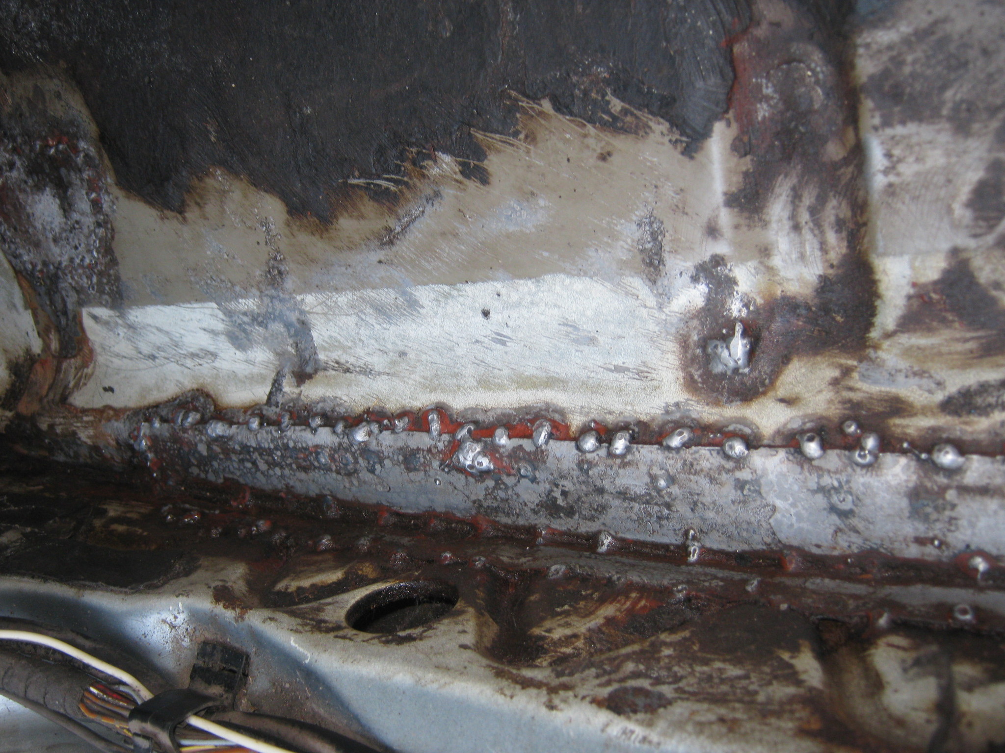

1) Как видите на фотках большая часть заваренного находится под слоем масла или какой-то отработки. Попробовал я ее отдраить - но ничего не получилось. Часть под виброй - там все нормально - прверял. Собственно встал вопрос - как я там покрашу, если оно в масле? Может стоит выборочно покрасить где голый металл, а все остальное залить расплавленной мастикой?
2) С пассажирской стороны есть пару небольших сквозных дырочек. Позвонил куму в надежде подъехать к нему и подлатать, но он уехал на две недели. Ждать мне его две недели или чего делать? Ехать к сварщику нехочется - сдерут втридорога...мне вон на тройке поварил немного, а денег это стоило огого.
В общем подскажите чего дальше делать? Если ждать 2 недели, то прийдется собирать салон, кататься и потом снова разбирать...Ну и по обработке всего этого - а то я так посмотрел - за передними сидениями там все загрунтовано и замазано отработкой. Может и вправду залить горячим мовилем?

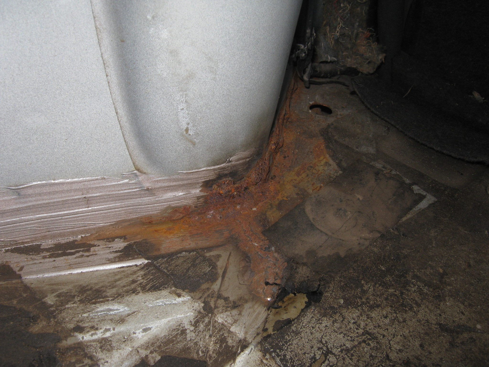

А вот это печальная новость дня:
думал уже все дно до багажника вварили. Но Бог отвел. Получается из-за прогнивших лонжеронов начало рвать жопу по стаканам. Бывший хозяин отделался латкой на лонжероне и поваркой стакана. Надо копить на полную переварку задних лонжеронов.

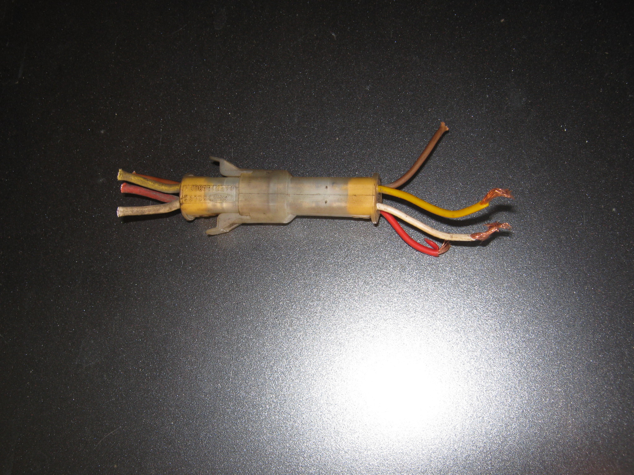

Далее проблема которая тоже меня мучила сначала покупки - это через раз работающий ЦЗ. Вернее двери он закрывал всегда а вот открывал только водительскую а иногда и все. Причина крылась вот в этом:
пошевелив этот разъем замок работал. Я просто вырезал этот аппендикс и все заработало.

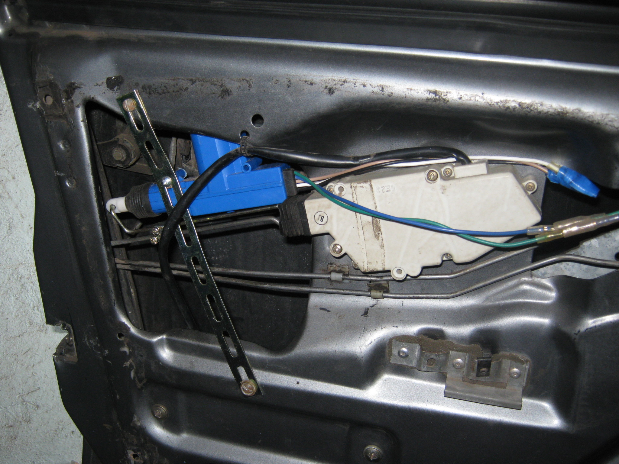

Дальше нашел новое место для активатора:
подключил. Блок поместил под торпеду, антену вывел на стойку. Все работает! Игрался наверно минут 20 проверяя работоспособность. Ни одного холостого. Все разы четкое срабатывание! Очень понравилось!
Осталось только зафиксировать вторую точку активатора - но это в следующий раз, а то у меня планочки нет.
1. возьми строительный фен,нагревай все те масла и вытирай ветощью(чем удобно)
2.купи растворителя и пытайся убрать остатки масел,также приобрети обезжирку (антисиликон)
3.ржавчину надо вычистить максимально(ведьма не поможет)заряди в болгарку обрезной круг на 125 или меньше и касательно счищай ржу
4.обезжирив место нужно нанести тонким слоем антикорозийный грунт через 20 минут после высыхания надо загрунтовать 2компонентным акриловым грунтом,если это сложно проделать ,то после обезжирки нанеси ЭП двухкомпонентный грунт он уже имеет в своем составе кислотосодержащие вещества
5.аж после этого можно заливать или мазать всякое разное
если непроделать всю эту канетель то ржавчина выйдет победителем если ты с Украины мой тел.0990765731ВИКТОР звони объясню доступней
Подожди ето время ,зачем еще раз розбирать салон.А что там большые дыры?Может без сварки можна обойтись?

Спасибо за подробное описание, но дело в том, что у меня столько времени нет. Отпуск уже заканчивается.
Но почему те места которые залиты маслом нужно протирать? Можно же просто залить мастикой и все. Доступа кислорода не будет соответственно и ржаветь не будет.

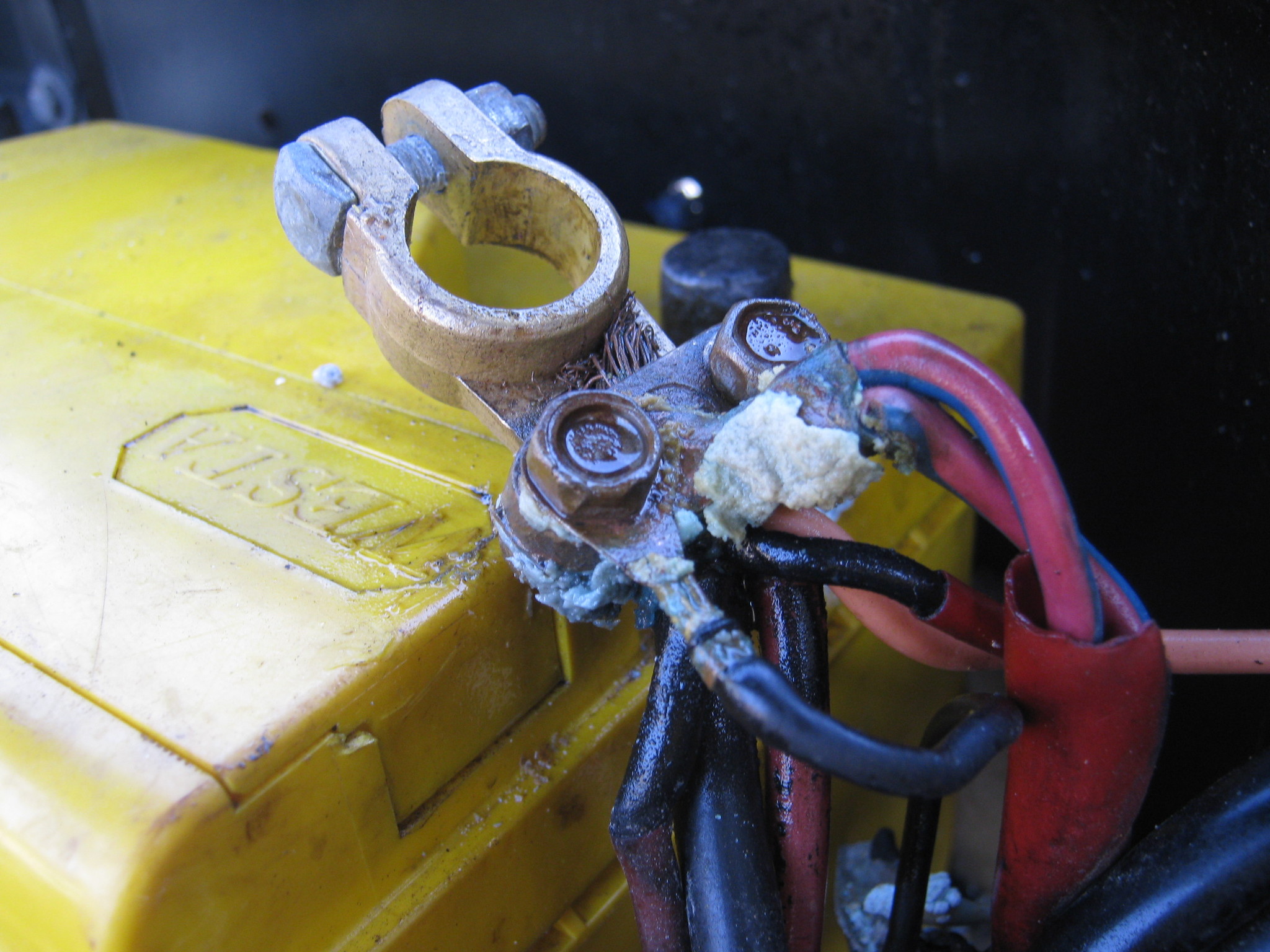

Сегодня взялся за проводку:

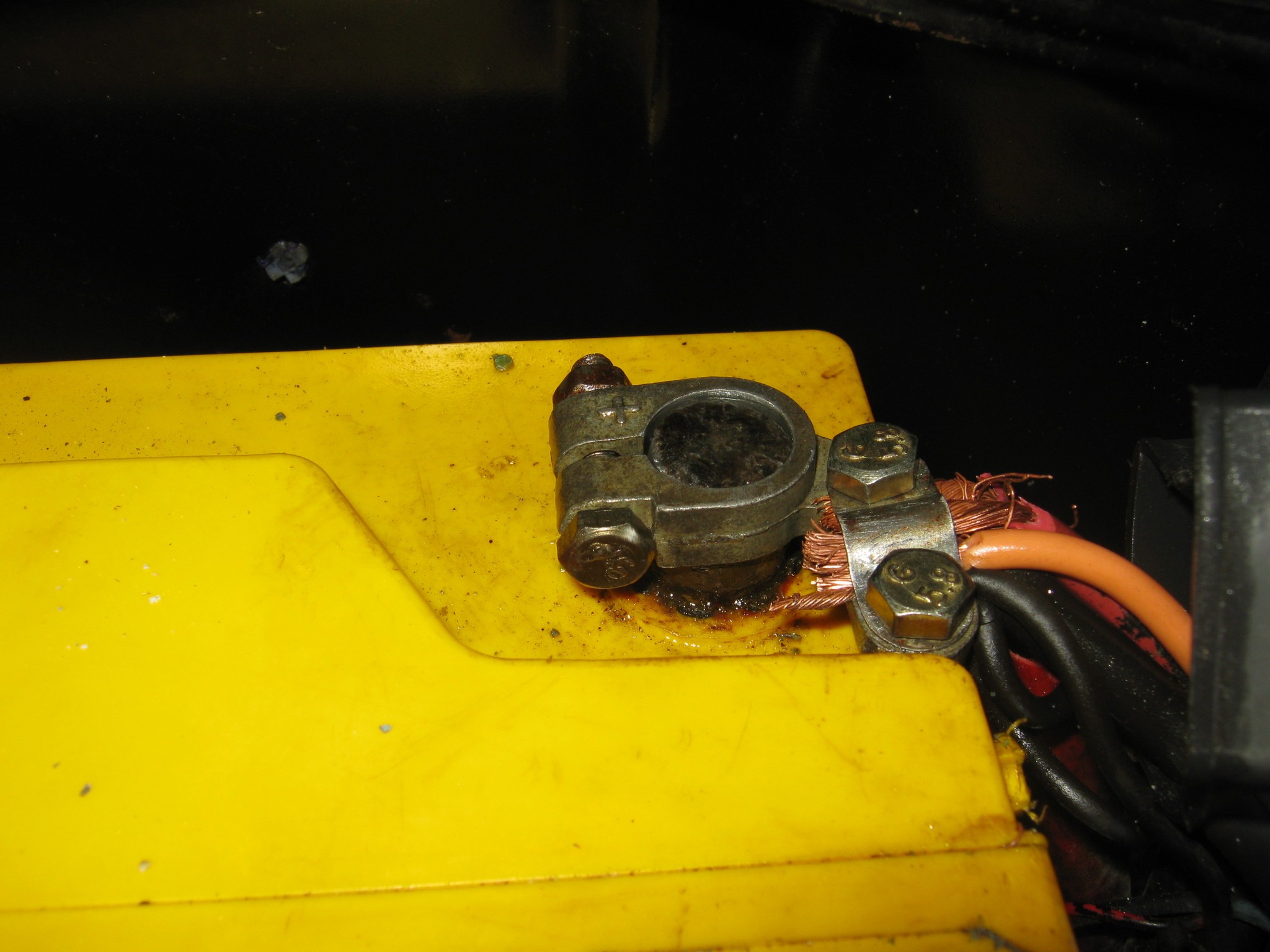

плюсовая клемма продержалась менее полугода и начала вся покрываться окисью. Открутить болты у меня так и не получилось. Вот клемма уже обработанная вэдэшкой. Но не помогло - пришлось срезать провода.
а вот новая клемма:
все побрызгал вэдэшкой, позже куплю технчиеский вазелин и смажу.

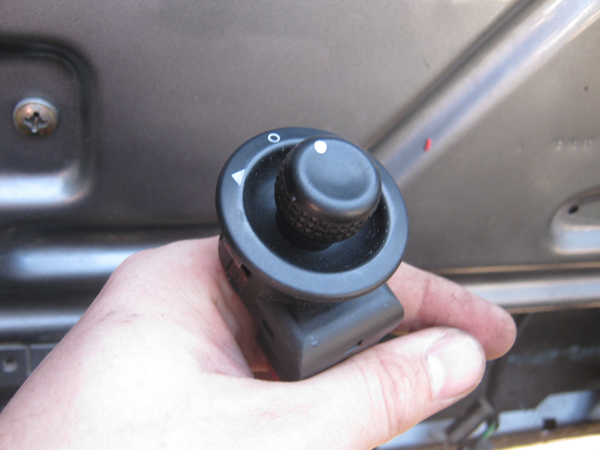

А это подключение электрозеркал. Успел подключить только водительское, потому что с пассажирским больно много мороки - тянуть проводку через водительскую дверь через салон и в пассажирскую. Проложил только половину.
Все бырочки видны на фото. Их штук 4-5. Самая большая с горошину.
Тю,думал там вобще ппц.Поставь заклепки, или болт +гайка,мастикой обмажеш и следа не будет
Я просто думаю что там где дырочка -это рядом получается металл тоньше и через время и оно разростется в дырку. А что можно так на болт??? Ржа дальше не полезет?
А почему нет,если она в ненагруженим месте.Ржа не поползет веть вы обработаете его сверху грунтом и мастикой.
я вам немножко проясню,если масло на ржавчине ,процес корозии продолжается,если намазано маслами на нормальном покрытии то вытирать ненадо ,но если на ржавчине ,то процес консервирования крозии я описАл выше ,и без этого никак,по времени это на день работы,материаллы дорогие ,это да.но если авто не на продажу то стоит все сделать как надо,
антисиликон продается в хоз маге-0.3л-10гр................
эпокситник-190грв-2л(новол спектраль)
акрил,грунт-85грв-1.2л(РАНАЛ)
реактивный грунт(кислотный)-140грв-2л(новол)
растворитель 650-20грв-1л.........................
я выхожу из цен что мне поставляют.и объемы у меня побольше чем надо вам.ВАм надо или ЭП или акр+кислотник
если грунт положен на ржу ,то толку от него нет
Прикольно как... Я и не знал что под маслом тоже продолжает корродировать металл... Как пороги тогда обработать? После переварки.
<br>если грунт положен на ржу ,то толку от него нет<br>
<br><br><br>
Cогласен,но в даном случае ржа вичещеная и протравлена преобразователем
rabbit 03, процес корозии невозможно остановить, можно попытатся его максимально замедлить
при замене порогов я снимаю чернуху ,если абразивом то брызгаю кислотник+грунт ,если смыл раствором ,то только грунт самое слабое звено это сварочные точки .там вся беда начинается,потому затягивать обработку нельзя,поскольку улекислый газ ,это кислота которая сконтактировала с металлом.хорошо пролить мовилем и побеспокоиться чтобы в пороги небыло попадания влаги
Спасибо. Я просто сразу после сварки пролил все мовилем, но отверстия дренажные не закрывал-так езжу. Если каждый год проливать-будет толк?
Мовиль имеет свойство высыхать и осыпатся с поверзности,нигрол+пушсало рулит

Клема говно,недавно такая мне мозг выносила(минусовая).Установил свинцовую все пришло в норму
Почитал про гидро блок,опасная штука блеа.недай бог на ходу откажет
Да не от кажет, сколько скорпов ездит - проблем нет. Немецкое качество. Там я ж говорю со временем только начинает дольше качать предупреждая, что уже пора бы заменить эту байду.
