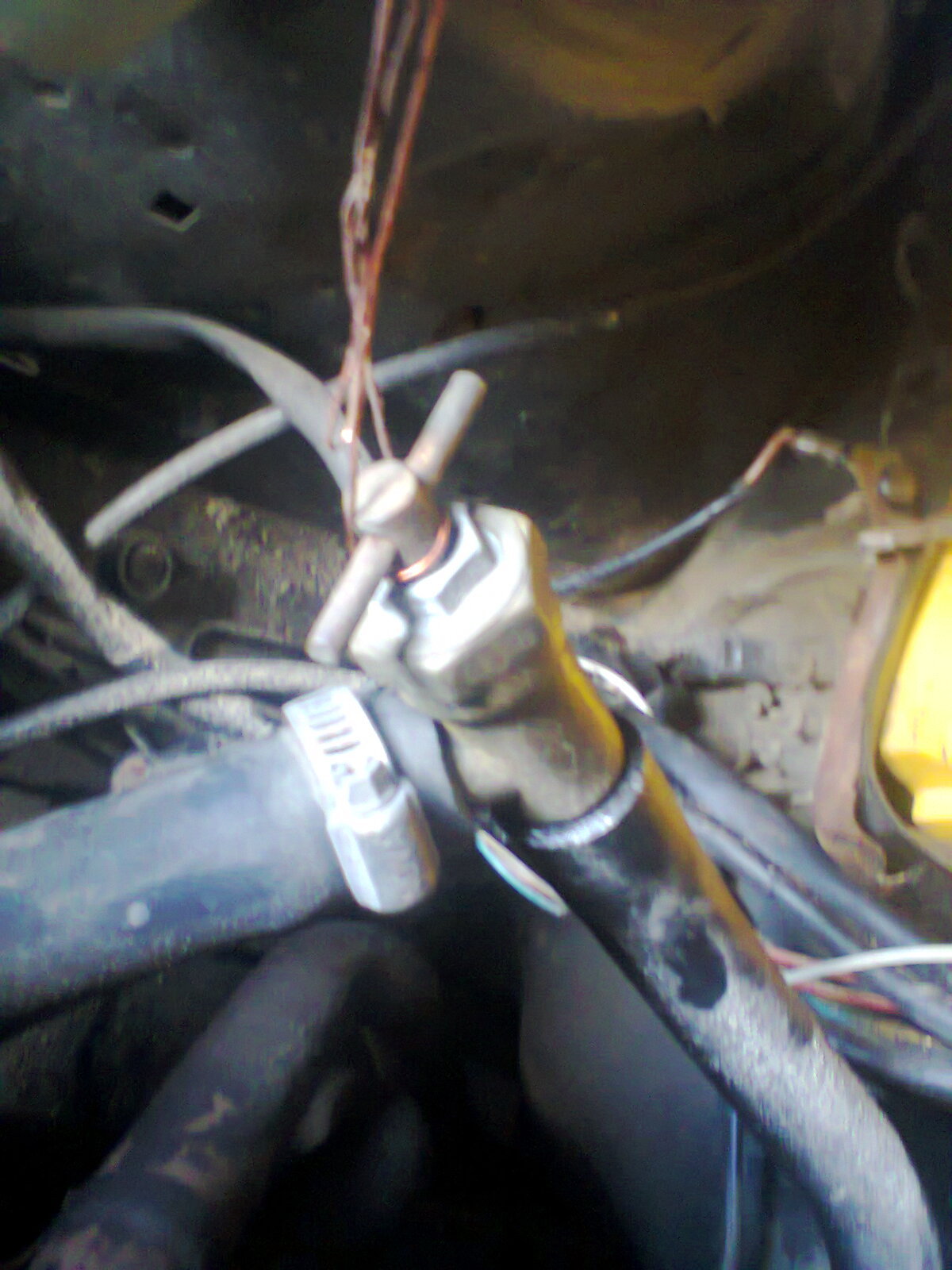

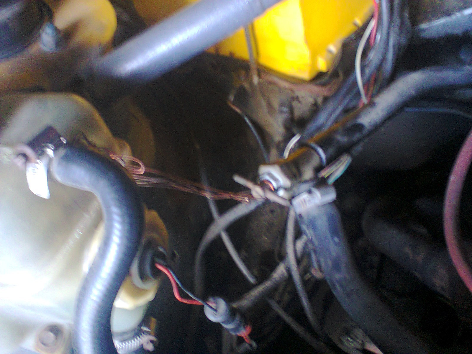

В общем выкрутил старый датчик ДТОЖ и вкрутил новый, при этом потерял немного тосола. Поменял воздушный фильтр, сныл крышку трамплера, зачистил контакты и побрызгал все вэдэшкой на всяк случай (почитал что она вытесняет влагу). Все собрал. Ну а дальше мне давно не давала покоя трубка, которая шла к печке. Выгледяла она ужасно:

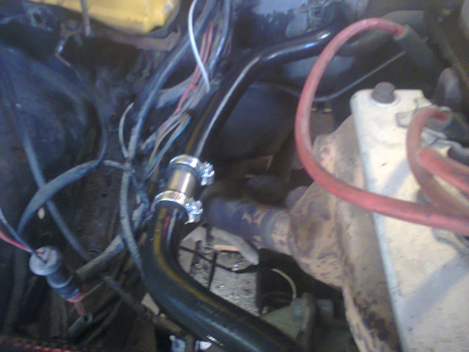

Посреди патрубка какой-то идиот врезал краник. который был изящно прикручен проволочкой к трубке расширительного бачка. Я раньше думал это от того, что заслонка может закисла, но заслонка работает. Зачем краник - непонятно. Зрелище было как на колхозном тракторе.

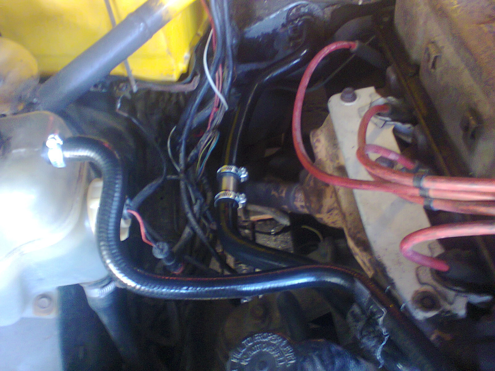

Решено было привести все в нормальный вид и я сделал вот так:
заодно поставил новые хомуты, а также поменял хомут на патрубке расширительного бачка. Патрубки обработал силиконовой смазкой от чего они стали черными и более свежими. Впускной воздушный преддроссельный резиновый патрубок также натер силиконовой смазкой.

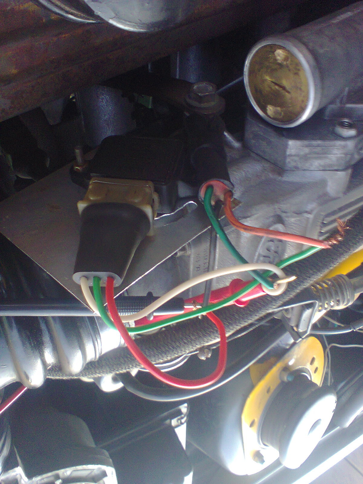

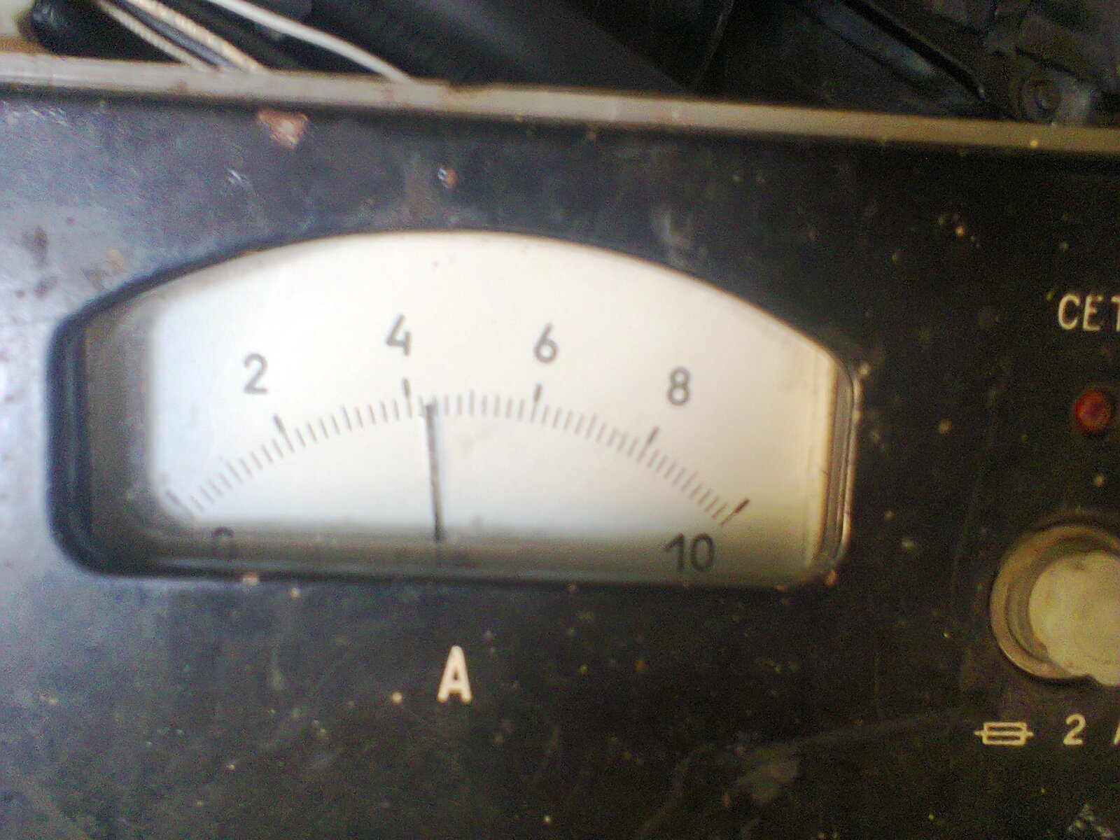

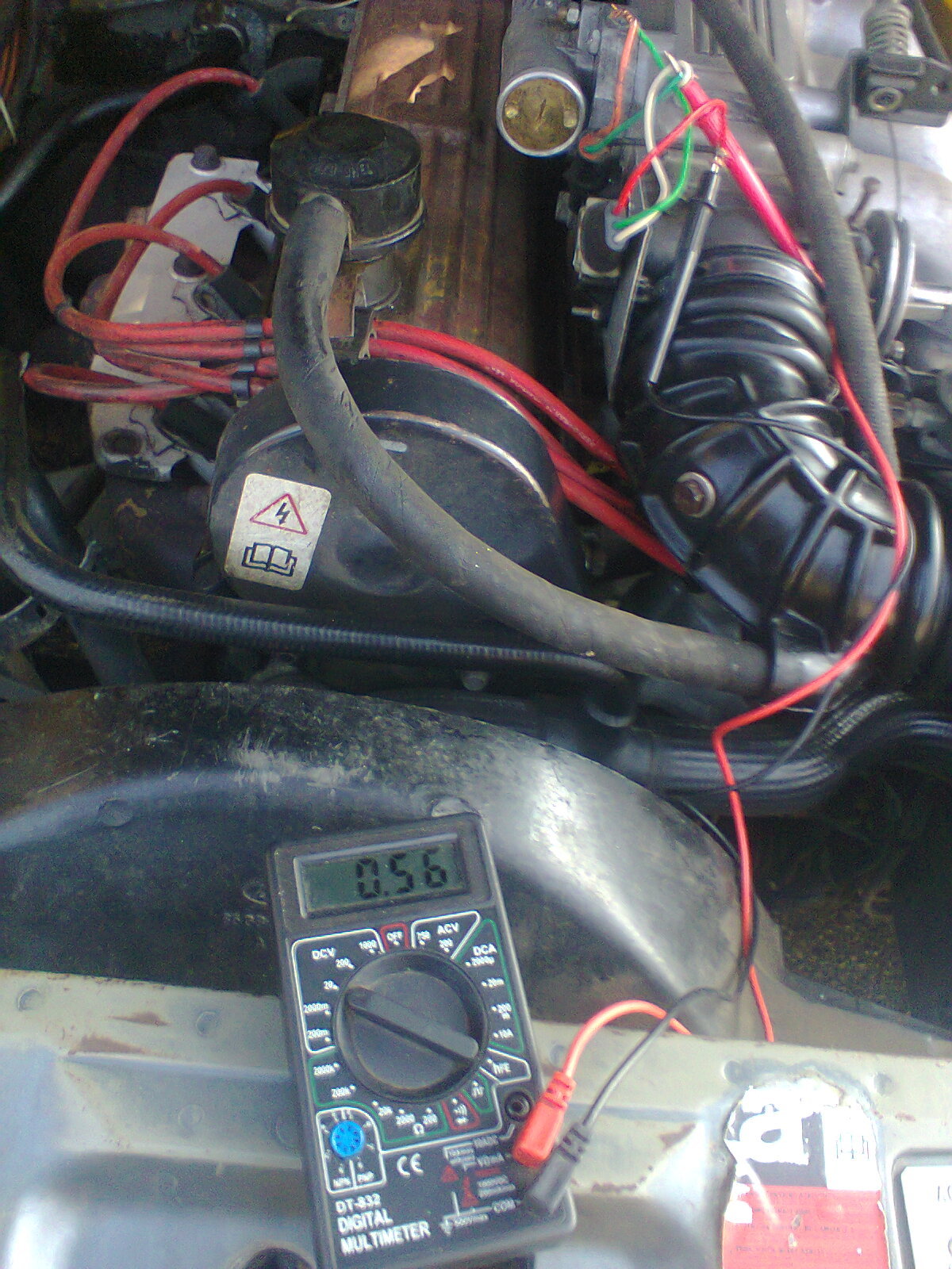

Сразу о хорошем: сэкономил я таки денюшку на ДПДЗ. Порылся в нете целый вечер и нашел инфу что я неправильно подключал волговский ДПДЗ, поэтому и плохо двигателю стало. Сегодня изготовил новую переходную пластину и попробовал подключить датчик по-новому.
выставил напряжение которое должно быть от 0,5 до 0,7 вольта:
и вуаля - все нормально. Двигатель работает как и работал - надеюсь улучшения замечу когда выеду покататься на машинке.
Вот готовый и подключенный датчик на машине:

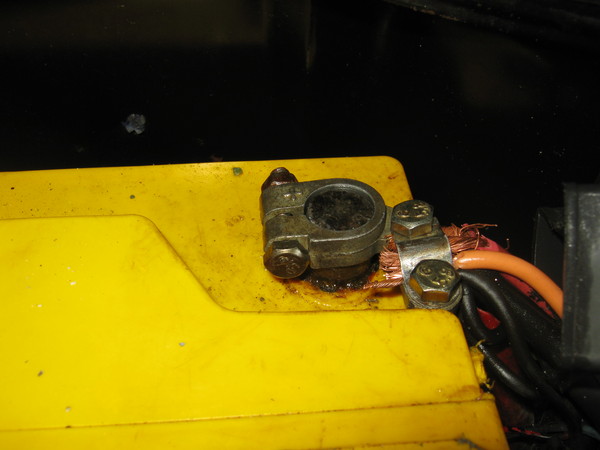

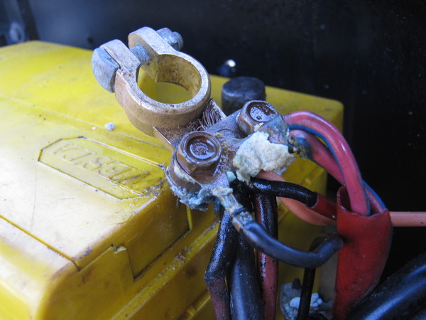

А теперь о плохом - заводил я сегодня мотор несколько раз и глушил, заводил и глушил. И тут смотрю что в очередной раз при заводке лампочки на приборке притухают а в следующий раз аккум вообще не смог запустить мотор. Ну, думаю посадил наверно - бывает. Подзарядил я его, завел мотор и загнал машину в гараж и при следующей попытке снова не смог завести мотор - стартер еле-еле крутит.
Снял клемму и начал заряжать аккум.
И вот что увидел. Вот циферблат моего зарядного:
раньше когда аккум был разряжен практически полностью, то стрелка показывала где-то 5-5,5, а когда ставил на зарядку то где-то через 20-30мин стрелка падала до 2,5 и аккум был заряжен практически полностью.
Сегодня при разряженном аккуме я увидел что стрелка стоит на 5,5 но спустя 20-25мин зарядки стрелка переместилась всего на 4,2 как видно на фотке и там замерла. Еще 15мин заряжал но стрелка стоит на месте.
Сел и попробовал завести машину - в первый раз завелась отлично, во второй тоже, в третий раз уже лампочки притухли, а в четвертый вообще не смог завестись. И снова зарядка и снова все тоже самое.
Чего делать? Это аккум? Еще прошлой весной этот же аккум заводил машину в мороз по 35 раз а сегодня.....

что это за заряд 20 минут я не понимаю я заряжаю около суток.

5) Когда отключал минусовую клемму то случайно коснулся щупом тестера к клемме аккумулятора и к минусовой клемме. То есть получилось что тестер подключил вразрез минуса и удивился что показало 9,5 вольт. Чтобы это значило?
На оборотах выше холостых не мерил, но если надо, померяю.
Когда надеваю минусовую клемму на клемму аккума, то вижу что проскакивает маленькая искра. То есть утечка есть. Но я знаю что у меня магнитола подключена напрямую и бортовой комп тоже в режиме ожидания потребляет небольшой ток ну и центральный замок наверно тоже хоть что-то но кушает.
Амперметра под рукой нет чтобы проверить утечку.
Да забыл написать что аккум без пробок. Я б долил в него дистилированной воды но не знаю как и можно ли вообще. Сейчас найду фото самого аккума.
так это ж смотря какими токами заряжать. Если малым током то можно и два дня.
У меня зарядное не регулируется на нем написано 2А. Помню что когда-то оставил прошлый аккум в гараже на зарядке на два дня, а когда приехал то половина электролита выкипело. Тогда мне еще кто-то говорил что этим зарядным можно заряжать не более одного часа.

Вот нашел фотку аккума.
Хорошо виден буртик планочки, но открывается ли эта планочка и как я не знаю. Если кто знает подскажите....
