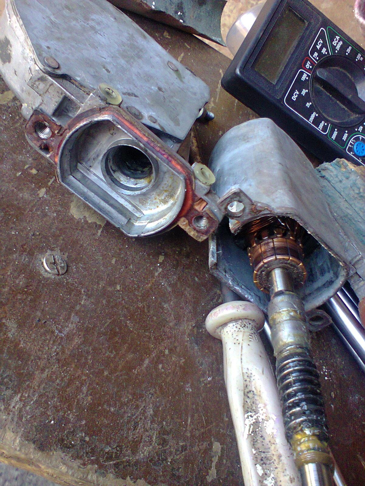

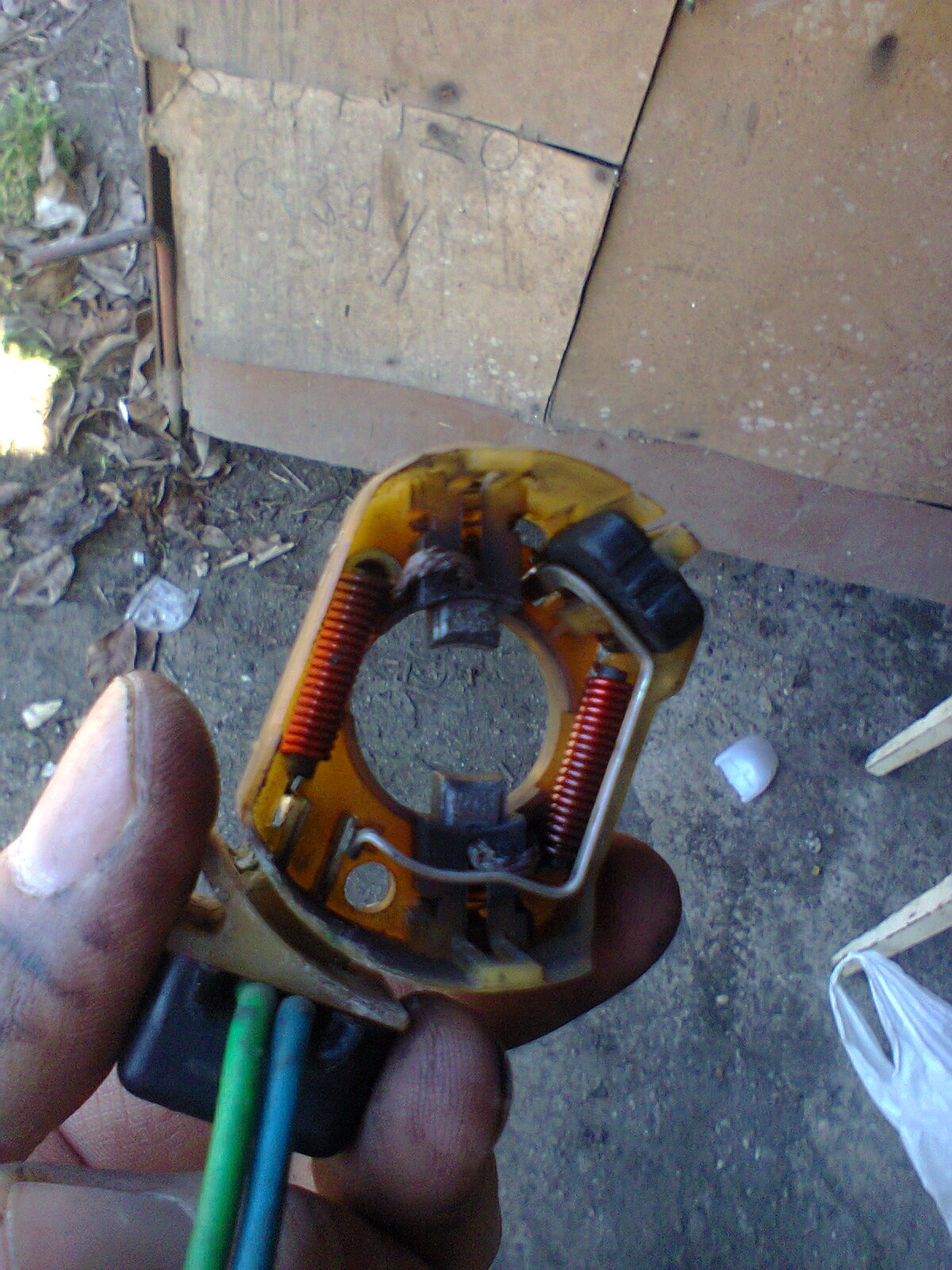

5) Сидел в машине и отдыхал слушая музон и тут я задумался: а ведь пассажирский ЭСП у меня всеравно работает через раз. Я там и дверь разобрал и проводку перебрал и розетку в двери и ЭСП снимал и все контакты передергал. А все равно работает через раз. И тут выключив музыку и нажимая кнопки я обнаружил такую закономерность: если ЭСП не работает, то он не работает ни с пассажирской кнопки ни с водительской. Я прислушался и при нажатии кнопки (когда нажимаешь, а ЭСП не работает) я услышал еле уловимые щелчки в пассажирской двери. Стоп - ведь в моторе ЭСП стоит контроллер, который отрубает ток когда нагрузка превышает допустимую, то есть когда стекло закрыто и ты продолжаешь жать кнопку этот контроллер отрубает ток. Попробовал удирать по внутренней части двери кулаком и тут ЭСП заработал.
Разбираем дверь, снимаем механизм ЭСП, разбираем мотор:
А вот и он - контроллер. На фотке это маленькая черная коробочка.
Она оказалась неразборной. Заменить мне ее нечем. Поэтому я просто взял и смотал проволкой ее контакты таким образом миновав работу этого механизма. Дальше все собираем и тестируем - ЭСП работает без отказов. Пробовал погонять стекло много раз - работает. Ну ладно, буду тестировать еще, но уже когда буду кататься на машине.
Это конечно круто сказано - контроллер smirk2.gif . Биметалическое реле этот самый контроллер.
Ну я точно не знал как оно называется, поэтому обозвал его контроллером)))) теперь буду знать.
