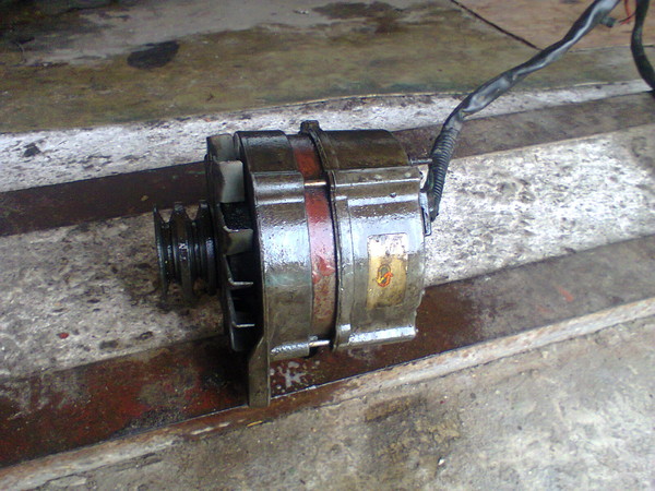

Вот он виновник сегодняшнего торжества - Геннадий Романыч:
мокрый он ибо побрызгал я его очистителем чтобы отмыть. Попробовал я рукой крутануть шкив, а оно даже слышно "гррррррррррр" то есть походу подшипники уже отошли в мир иной.
Попытался я его разобрать, но болты сидят намертво - не сорвать. Потом подумал ведь действительно еще и съемник нужен и подшипники надо искать и не стал разбирать - забрал домой. Завтра отнесу на какое-нить СТО пусть там поменяют мне подшипники.

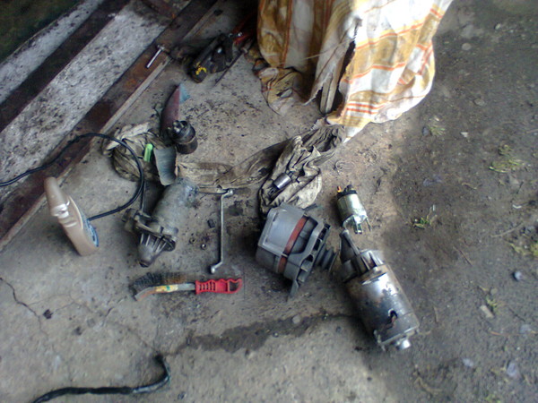

Работа кипит:
достал я вазовский стартер с почти новым втягивающим, который мне подарили и хоте попробовать примастырить втягивающее от него. Но ничего не получилось - оно совсем другое. Потом достал еще один стартер, скорповский - его я купил по дешевке ради втягивающего но втягивающее другое и оно тоже не подошло. Без вскрытия не обойтись.
Развальцевал я втягивающее и разобрал его. Только не знал что перед этим надо контакты отпаять в итоге один оборвал.

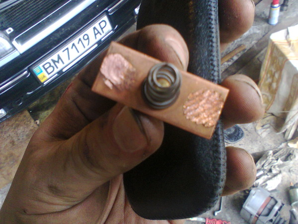

Вот так выглядели мои пятаки:
В общем полный ахтунг. Выжрало так, что еле еле напильником зачистил. Сами болты в еще худшем состоянии.

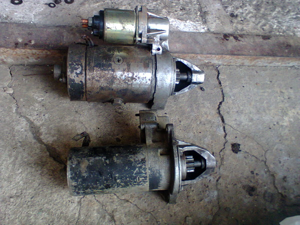

А дальше интересно - на моем втягивающем болты из обычного железа с медной вставкой, причем вставку эту выжрало так, что напильником ее уже бессмысленно стачивать - сточу до голого металла. А вот второе втягивающее уже с полностью медными болтами оно и послужило донором. Единственный минус - на моем втягивающем болты шестиграннике, а на доноре четырехгранники. Забрал се это добро домой и буду из двух втягивающих собирать одно. Болты и пятаки планируется заполировать до зеркала, чтобы было как новое.
А вот сфоткал два стартера - выше жигулевский, ниже фордовский. Мой и меньше и легче в два раза, наверно потому что редукторный.
