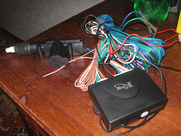

Сегодня заехал в автомагазин и спросил то, чего давно хотел - блок центрального замка с выкидным ключем. Такой в наличии имелся с двумя брелками. На каждом брелке выкидное лезвие и три кнопки. Конечно брелки не выглядят как дорогие - но сойдет. Согласно инструкици на английском языке и рисунках на ней к ЦЗ подключается замок багажника и доводчик стекол. В общем неудержался я и взял это чудо и один активатор для капота.
На радостях сразу поехал в мастерскую для изготовления ключей, чтобы мне выточили лезвие но тут меня ждал сюрприз - мастер сказал, что ключей на Форд он не делает, и посоветовал ехать к другому мастеру. Другой тоже отказал. Третий сказал что возьмется сделать копию, но ему зачем-то нужна будет личинка замка зажигания, окторую он снимет сам и стоить это деол будет...приготовьтесь...150грн. И это при том, что лезвие в брелок он вставлять не будет ПИПЕЦ полный! На жигуля делал копию ключа за 10грн., а на Форд в 15раз дороже! И самое главное ,что ничего сложного в этом ключе нет - овальное жало с четырьме канавками. Такое самому можно сделать
В общем решил так - отрезу жало от своего ключика и воткну его в брелок, а из жала брелка постараюсь сделать копию сам...
Сегодня сброшу фотки!

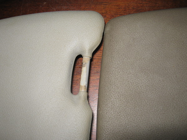

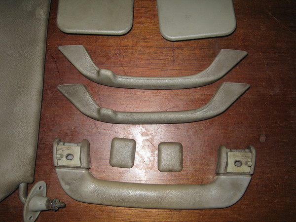

Итак небольшой фотоотчет о проделанной работе за последнее время.

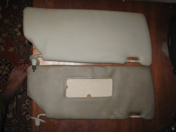

Как я уже говорил - я притащил омой все детали потолка, которые были в таком же состоянии как и сам потолок:
обратите внимание на состояние водительского козырька. Чесно говоря я думал, что он уже труп:
козырек был не просто грязный, он был засаленый. Но на мое удивление отмыть его оказалось не только возможно но еще и довольно просто - обычным мылом!
Вверху на фото тот самый водительский козырек. Такое ощущение, что он новый! А внизу еще не мытый пассажирский козырек
макросъемка

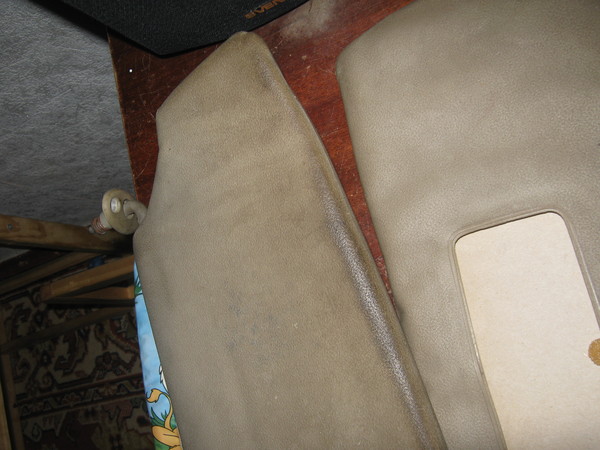

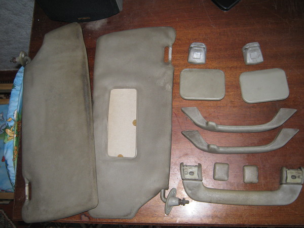

Все остальные детали отмылись приблизительно также. Сегодня все это дело я установил на потолок и салон преобразился - потолок стал чистым и светлым вместе с ручками, козырьками и заглушками...

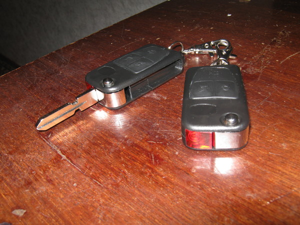

А это те самые брелки, которые шли в комплекте с ЦЗ
сам блок ЦЗ с проводкой и одним активатором, который планируется поставить на капот:

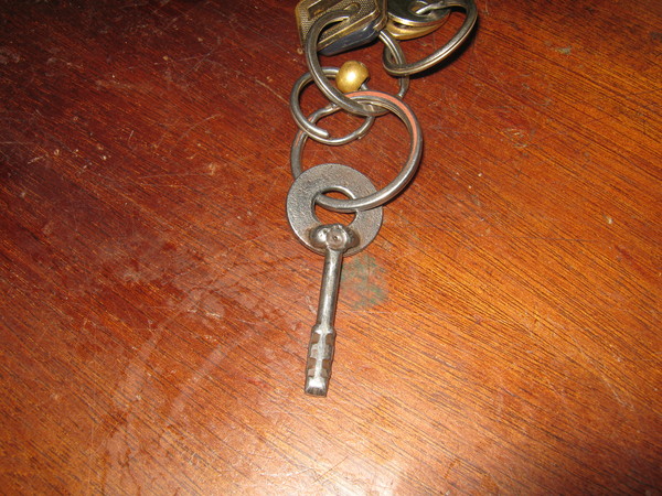

а вот мой ключ, который достался мне с машинкой. Не пугайтесь - состояние у него бомжовское:
планирую отпилить кольцо, заточить ножку под брелок и вставить в него.
ЦЗ сегодня подключил дома к блоку питания - все работает. Есть выход на багажник и на доводчик стекол...

Ключ это все херня по сравению с новой проблеммой. Я тут начал в голове прокручивать как я буду ставить этот модуль на машину и вот что я понял: на машине с завода стоит штатный ЦЗ, который управляет четырьмя дверьми и багажником. Одновременно ключем когда открываю водительскую дверь - я отпираю сразу все двери. То есть в машине есть не только 5 тупых активатора, но и модуль который ими управляет.
И вот тут проблемма раздваивается:
1) Возможно сам блок управления ЦЗ вшит в активатор водительской двери. Как тогда подключить модуль, чтобы он правильно работал?
2) Блок управления ЦЗ где-то под торпедой. Вопрос - ГДЕ? Только что перерыл кучу руководст, но там написано только одно - "центральный замок на Скорпио устанавливался с завода как дополнительная опция" и все! Ни схем, ни описания ничего! Даже если я и найду этот модуль: как мне подключиться к нему? Запаралелить? Или выкинуть родной блок и поставить этот???
Вероятно в водительской двери. Тебе нужно скинуть обшивку чтобы добраться до него. У тебя я уверен, по силовой всё управление идёт, без каких-либо цифровых шин данных. Отсюда теперь плясать - контролькой смотреть чё куда идёт при провороте личинки и обратно. Есть нормальные электросхемы на Scorpio? Я бы посомтрел ради интереса.

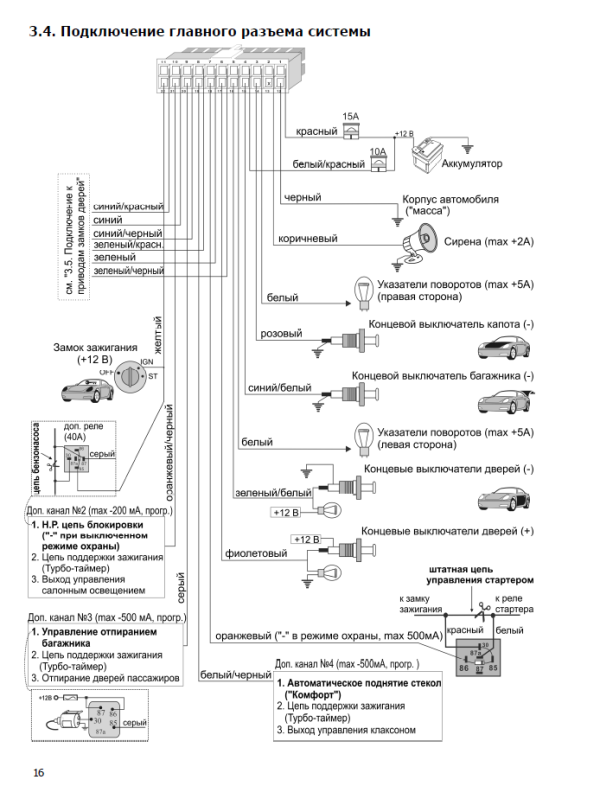

Я просто не совсем понимаю как работает штатный соленоид багажника - он отпирает его или наоборот запирает на охрану....
Соленоид обычно только отпирает. У тебя авто снято с охраны - кнопка активна, соленоид отпирает. Авто в режиме охраны - кнопка отпирания отключаеться (образно) и на соленоид питание не подаёться. Вопросы?
Цитата(DGR @ 3.9.2012, 17:17)
у меня на двери есть кнопка активатор багажника,при нажатии щелкает активатор но багажник не открывается,если багажник придавить рукой и нажать-тогда открывается,хз почему.
Уплотнитель багажника менял? Тут вероятно или уплотнитель новый, распирает сильно и силы не хватает у актуатора открыть либо замок багажника не отрегулирован.
Вот у меня багажник открывается и с салона кнопочкой, и с брелока.Но тоже сам по себе не открывается, а щёлкает активатор(или чего оно там) и багажник нужно открыть ручками.
А вот про открытие капота с кнопка уже интересно, и я так хотел сделать, да пока не знаю как, изучаю мурзилки всякие.
нестоит на скорпе делать открытие с кнопки...вдруг че и капот откроеться и попадеш на капот, крышу и лобовуху...у скорпов вообще болезнь такая открывающиеся капоты во время движения...
да ну его нафиг, капот не багажник, его не надо каждый день открывать...... тем более с учетом безопасности, лучше этого не делать! мало ли чё, вдрух ему захочится открытсо самостоятельно, замыкание или ещё чтонибудь!
4.9.2012, 10:35
Тоесть, нажал на кнопку - актуатор сработал, но крышка багажника не открываеться
её нужно поднять или же нужно ещё и
механически нажать на кнопку багажника чтоб открыть?
на скорпе хетче крышка багажника тяжолая...там когда нажимаеш кнопку открываеться замок а потом крышку надо поднимать вручную...
я се поставил самые жесткие газовые упоры и всеравно крышку надо вручную приподнимать...и терь еще и стало проблематично её опустить...
