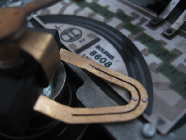

ниче больше не откручивай...на ползунке контактики почисть чтобы полукруглые были, подвинь плату чтобы ходили по непротертым местам...никаких графитов, клеев нестоит...тока хуже зделаеш...
насчет усредненных значений...они как бы выставляються если есть откуда их брать...тоесть если машина работала и они остались в памяти...но без расходомера машина работать небудет никак...
насчет колесика...как тока плату реанимируеш(в начале темы я те все параметры дал) переворачиваеш расходомер вверх ногами, вставляеш газоанализатор, закручиваеш винт обводного канала и откручиваеш на оборот-два и с помощью проворота колесика выставляеш нужное значение СО-СН... винтом потом можно будет подстроить не разбирая расходомер если что...
ну и естественно дадчик холостоко подкручиваеш чтобы холостые были 850-900

ниче не надо выбрасывать...там судя по плате ее уже двигали...можно еще раз подвинуть и все работать будет еще несколько лет...

вот тут четко видно что плату здвигали...тока не сильно много- в пределах подвижки по родным отверстиям... винты прикипают в расходомере за полгода легко...на себе уже проверял
не обязательно двигать на километр...достаточно на пол миллиметра и уже работать норм будет

Ребята нужен ваш совет!
Расточил я отверстия в плате, все отлично - все сдвигается и все получается. Но я задался себе вопросом: сдвигать плату на чуть-чуть, чтобы в будущем через 5-8 лет можно было бы еще подвинуть немного или же сдвигать плату так, чтобы контакты были в центре целого резистивного слоя?
Дело в том, что я боюсь если сдвину чуточку, то бегунок будет касаться протертой части дорожки и новой дорожки тоже на долго не хватит....
Кто что думает? Пока не собираю все - жду ваших рекомендаций...

то бегунок будет касаться протертой части дорожки ...
Для себя бы сделал так, что бы потертостей не касалось. Так же потом собрал все герметично, так как будет пыль - будут новые протертости.

Если очень точно все рассчитать - то будет ездить по нормальной плоскости и не будет касаться потертостей. наверно так и сделаю. Заклею все герметиком.

собирай чтобы контачило хорошо, и лучше поищи ещё один расходомер, так на всякий.

Делай как я написал-подальше..этой на 25 лет хватило..ну а новой,пусть еще на 20лет-потом продаш тыщ за 50 обам как раритет-и пусть дальше сами с ним ипутся восстанавливают good.gif

для самых любопытных - можете увидеть что появился зазор между пластиной платы и верхним буртиком корпуса, ну и по верхнему зажимному болту тоже видно смещение.
Бегунки протер наждачкой нулевочкой и постарался придать им округлую форму. В итоге все собрал, даже болтики на колодке поменял на советские, которые легче откручивать, а то фрицевские еле открутил:
Кстати пластина расходомера не смещалась -крепящие болты еще на заводском каком-то розовом клею(блин нахрена эти болтики на клей сажать????? Я их еле открутил)
также откапиталил клапан, вырезал новую прокладку, подсоединил новые шланги и хомуты - все готово к инсталяции, если самодельная прокладка встанет.
Паяльник бы тебя убил за это..ластик+спирт и ничего больше!
и черную хрень тоже спиртом прошел бы.
Да, кстати, зря ты так с контактами бегунков - почистил наждачкой и придал округлость. На этих выступающих контактах могло быть напыление из драг.металла. И округлил тоже зря - ты же не знаеш, на новом расходомере изначально какой они формы? И к тому же, у кого пятно контакта больше? У шарика или кубика такого же размера? Ладно, не буду писать к чему это приведёт.
