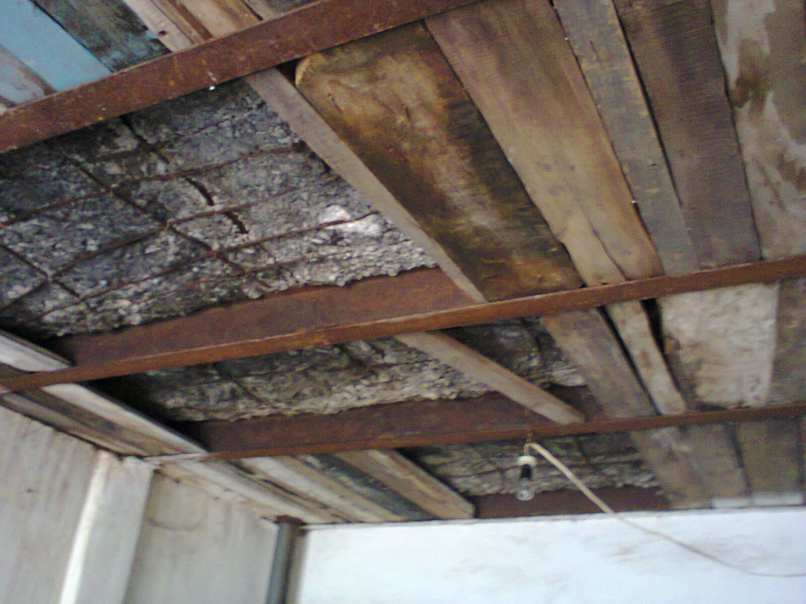

А еще я сегодня пол дня занимался потолком в гараже. Выглядит он у меня вот так:
то есть два года назад когда я снимал досточки, половина из них прогнила и я их выбросил. Сейчас принялся восстанавливать - кое что сделал:
а то сыпется на машину всякая кака.
