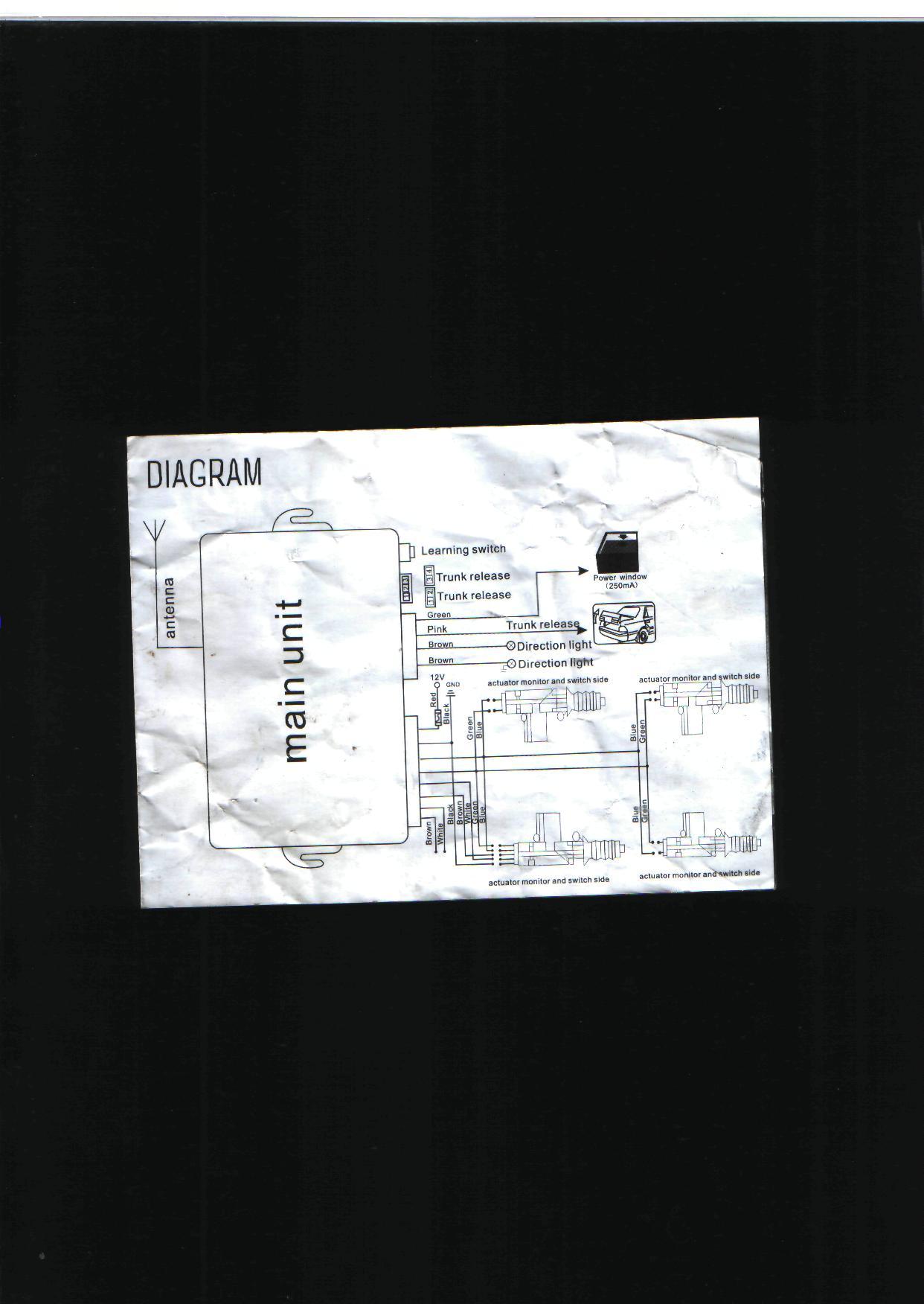

А вот и схема доводчика:
обратная сторона
реле доводчика щелкает если подключить его и + и -
Пробовал и через реле (только у меня четырехконтактное) и не пойму что это за ключи на схеме нарисованы. Это типа кнопка? В общем я на автоэлектрика не обучался, поэтому не пойму как подключить((((

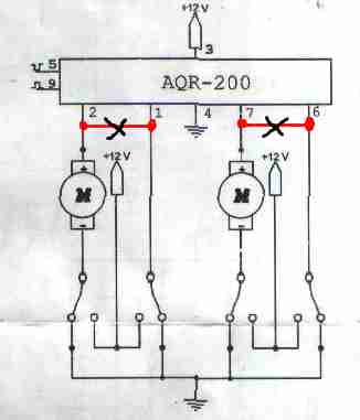

Чтоб подключить, ты сначала должен определиться, как в инструкции - чем управляеться у тебя двигатель ЭСП? Плюсом или минусом? Предположим, +12В подаёться, а масса постоянна. Тогда штатная схема подключения:
где красным - штатное соединение, а чёрный крестик - разрезаеться провод и в разрыв включаеться провод "1" и "2".

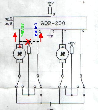

Накидал в рисунках:

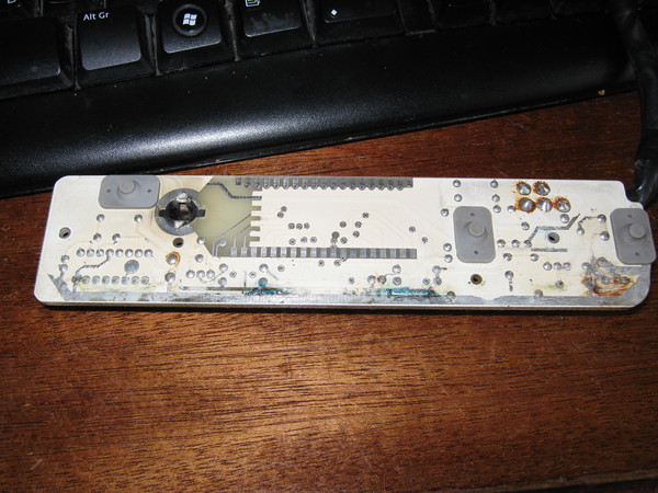

Сегодня решил выяснить что за питание пропадает на ЭСП когда закрывается дверь...и выяснил. Пропадает + когда нажать на концевик двери и иногда просто так пропадает масса. Кинул плюсовой провод от центрального замка и запаралелил его с ЭСП. Теперь плюс есть всегда, даже когда дверь закрыта. Попробовал подключить доводчик - но он начал работать не на закрытие двери а на открытие. так наверно дело в минусе.
Разберемся с минусом - минус пропадает периодически. Пошевелив розетку в двери понял, что проблема там. Разобрал ее и подогнул контакты. Масса появилась и вроде постоянно.
Начал собирать все это дело, закрепил блок, уложил проводку, заизолировал все это. Но при проверке снова вылезли косяки: доводчик закрывает стекло не только по команде "закрыть" но и по команде "открыть" что весьма удивило. Выключение зажигания также дает повод для закрытия стекол. Далее заметил что при закрытии обоих стекол доводчик закрывает водительское стекло, а пассажирское только на сантиметр и все. Нужно еще раз или два "открыть/закрыть" замки с брелка, чтобы стекло закрылось полностью. В общем ч е р т и ш о. Я очень не доволен всем этим и недоволен тем что вместо того чтобы двигаться дальше - приходится снова ковыряться в этой проблеме.
Подключил к джойстику пассажирское зеркало - теперь работают оба зеркала. А еще пока копался в вещах и доставал инструмент из багажника задался вопросом "а почему в багажнике нет света? После активных поисков выяснилось что плафоны освещения есть и спрятаны они сверху задних крыльев причем один плафон был пустой без лампочки, а второго вообще не было. Недолго подумав я решил установить неоновое освещение в багажник. Тем более что неоновая подсветка была уже куплена ранее. Думал поставить ее в ноги, но лучше поставлю в багажник, а в ноги потом че-нить придумаю....

Кто подскажет чем можно обработать плату часов, которые на потолке перед тем как установить их на место?
Изначально плата выглядела так:
Такое состояние было из-за протекшего люка - вода собиралась в нише часов и плата была в воде.
Потом я пропаял дорожки, поставил лампочку подсветки и часы заработали.
По поводу люка - в дождь люк не протекает, но после дождя когда начинаешь ехать в горку - вода из верхних отверстий электропривода люка выливается в салон. Отверстия я эти заглушил (поставил электропривод) и надеюсь вода в салон не потечет, но все же хочется загерметизировать плату часов, чтобы уже наверняка.
Может силиконом промазать?
Если герметизировать, то логично - герметиком. Есть же силиконовый например.
