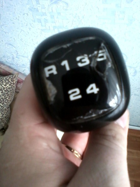

Сразу поменял ручку КПП. Моя выглядела вот так:
поставил другую(к сожалению не сфоткал) в отличном состоянии и с идеальным стеклышком.

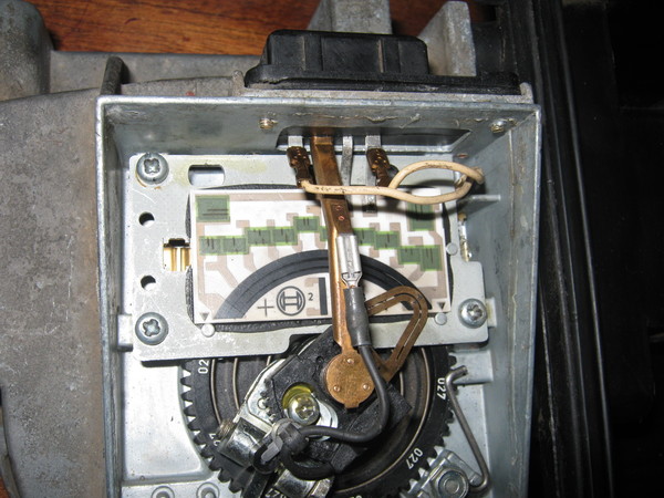

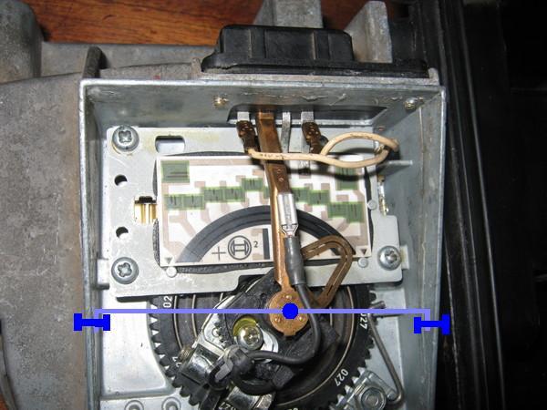

Ребята! А помните как я писал про расходомер, когда его реанимировал? Помните писал, что внутренняя лопата в самом начале как-то затирает - ходит с небольшим усилием! Сначала как бы проходит это усилие, а потом ходит нормально. Усилие это совсем небольшое. Может в этом проблема? Хотя в принципе я запускаю движек на холостом ходу - когд заслонка полностью закрыта!
Вернум ты не в курсе?

Вопрос к Вернуму: вот что мне написали на Сулеймане после того как я написал ,что расходомер при пуске не принимает участия
тут ты неправ. пуск происходит в 3 фазы:
1) cranking, прокручивание стартером, до 450 об/мин. при этом, да, бензин льётся по температуре охлаждающей жидкости и по времени.
2) underspeed, подхват. тут вступает расходомер.
3) fast idle, быстрый холостой ход. тут уже всё как обычно работает.

значит с таким расходомером мне никогда нормально не завестись.
А помните мои полеты в горку с оборотами 3500-4000 когда машинка потом метров 200 приходила в себя. А походу это тот же расходомер - заслонка которая клинит на середине пути как раз на 3500-4000 оборотов!
Далее я не удержался и побежал только что снял расходомер с машины(теперь ее точно не угонят))))))
Так вот это затирание очень даже ощутимо. А если несколько раз подвигать заслонку то на каком-то моменте ее вообще клинит. Почему это происходит я не знал. Почистил там все жидкостью для мойки движка. Но нифига не помогло. И тогда я увидел следы от затирания.
Так вот оказалось, что заслонка "ходит" по своей оси. И если на нее немного нажать со стороны потенциомера - то все затирание проходит! Получается механическая выработка!
Вот на эту оську я и давил:
Как разобрать часть заслонки я так и не понял. Как сместить ось заслонки внутрь если ее пружинит обратно? Если бы я разобрал ту часть где заслонка - я бы подложил шайбочку и был рад! Но пока у меня этого не получилось, я решил вот что:
то есть я просверлю два отверстия по бокам и изготовлю металлическую пластинку. Пластинка эта будет давить на ось тем самым выравнивая ее. Синий кружок это то самое место оно будет каким-нить сферическим, чтобы давать минимальное сопротивление. Но это крайний вариант.
по-хорошему конечно разобрать расходомер и подложить шайбу под заслонку
