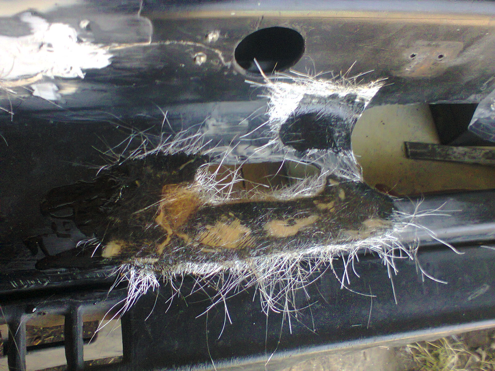

Сегодня был в гараже, ремонт бампера в самом разгаре.

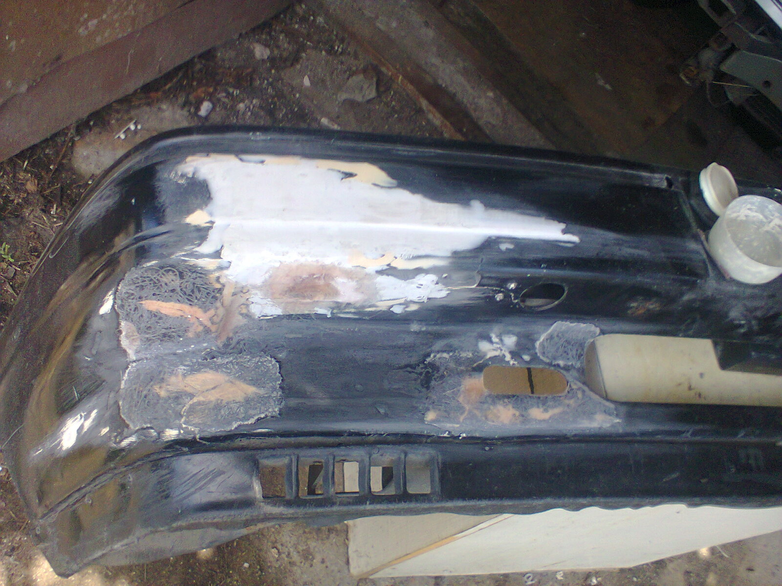

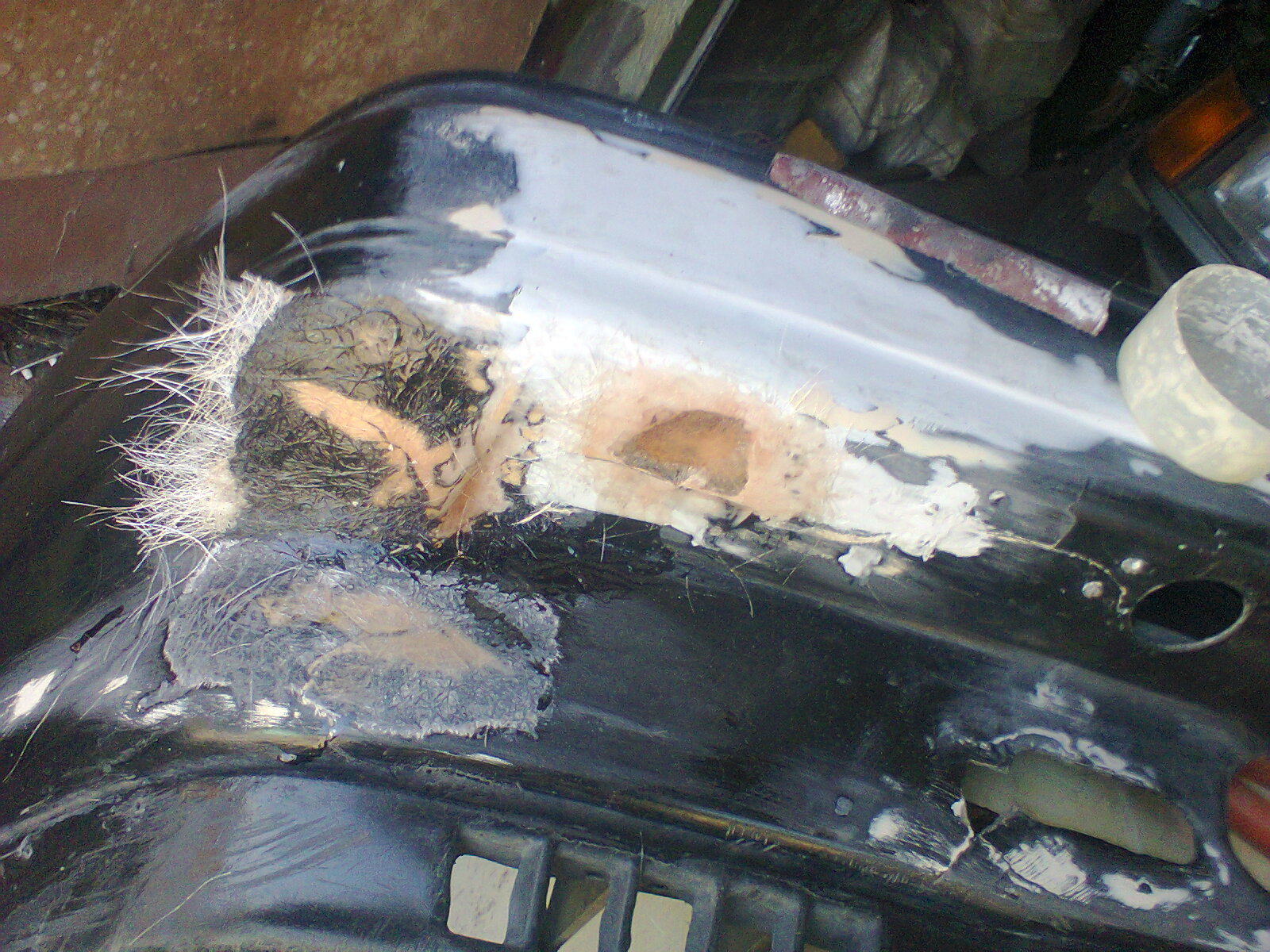

Сегодня подготавливал поверхность и заделывал стекловолокном все трещины и сколы:
это отверстие под буксировочную петлю:
процесс поклейки стекловолокна:

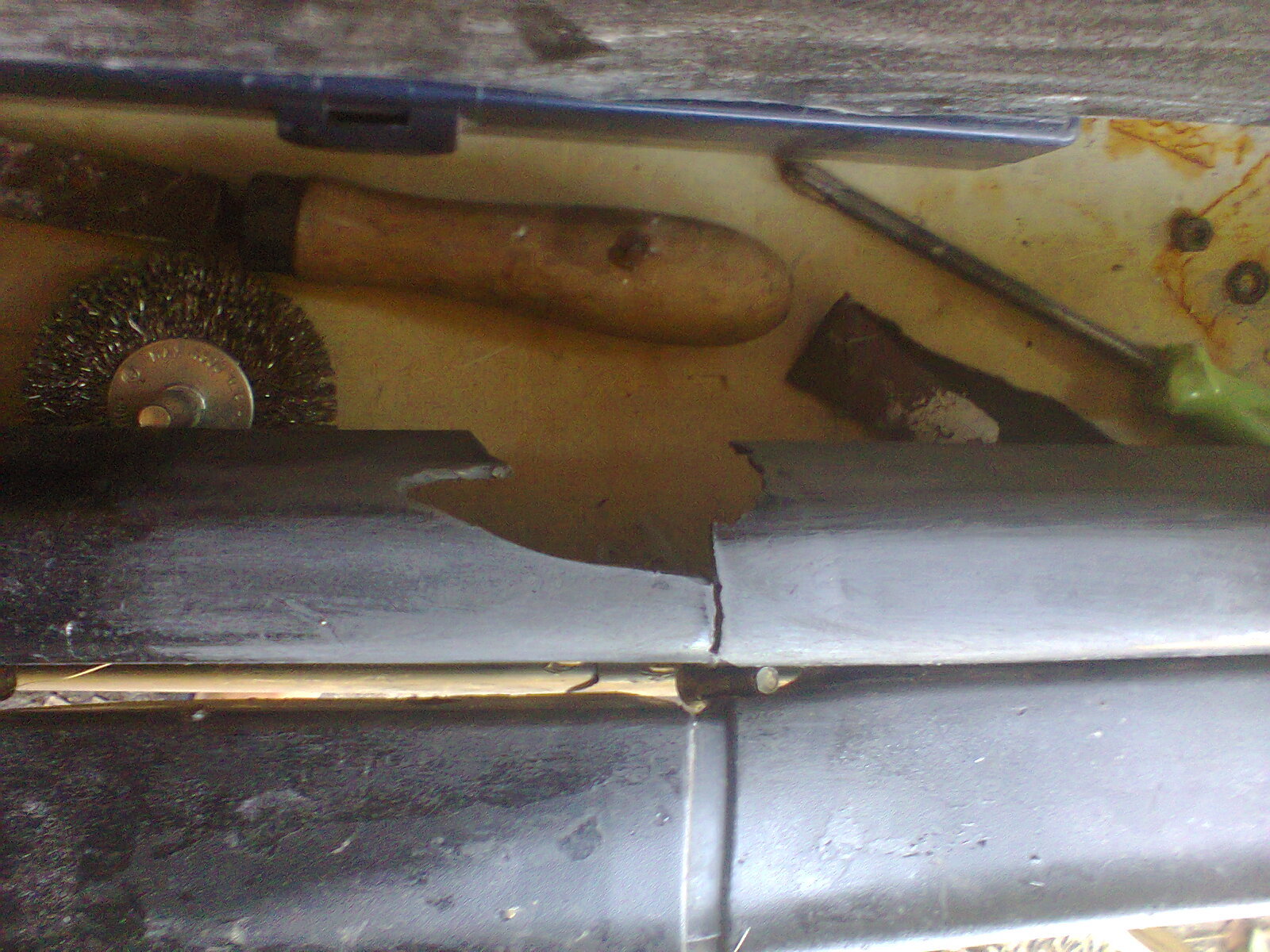

а это скол прямо внизу посередине
был заклеен вот так(пока не обрабатывал - сохнет)
В итоге на сегодня имеем вот что:
В принципе все сколы и трещины заклеены. Осталось зашкурить и обработать шпаклевкой - далее подготовка к покраске, вырезка отверстий под туманки и покраска.

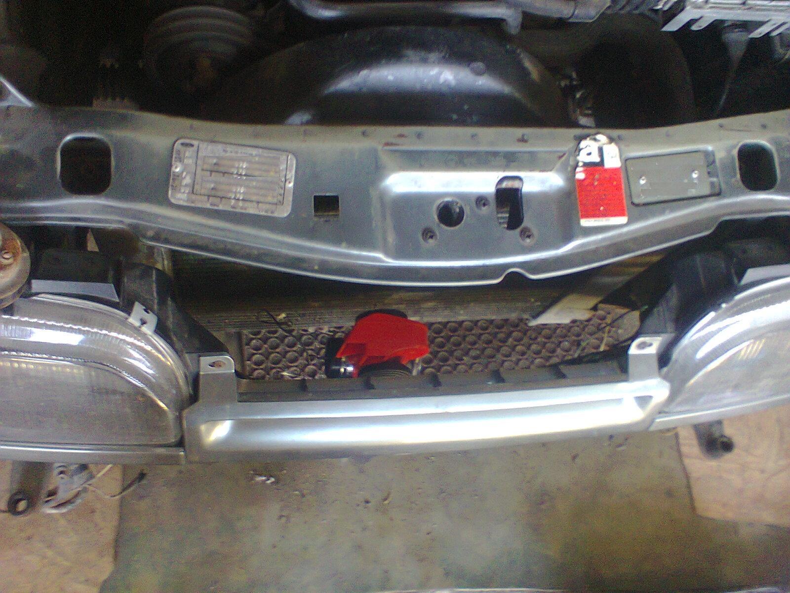

в перерывах пока сохло стекловолокно, решил установить сигнал. Сигнал замечательно встал спереди перед радиатором:
кстати вот видео звука сигнала. Снято на мобилку и непередает качества сигнала даже на половину. Но все же.

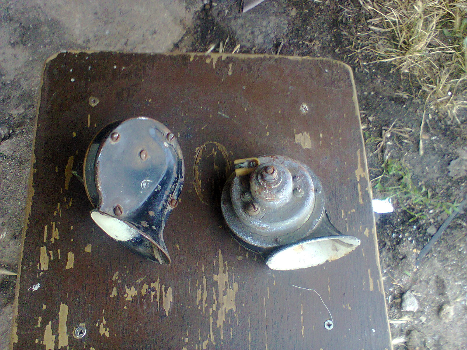

Прикол - пока искал из чего изготовить кронштейн для сигнала, обнаружил в запасах старые совдеповские дудки:
старые, ржавые. Но что удивительно после того как прогнал пауков и отрегулировал - оказались полностью рабочие. Только один имеет более низкий, а другой более высокий звук. Интересно так и должно быть?
В общем забрал домой - на досуге восстановлю. Может поставлю как доп. сигнал(типа городской), а может положу на полочку про запас....
это как рас и есть от 2106 good.gif 2 для мелодичности,выше писал
восстанавливай и ставь,то что надо.

Они вдвоем звучат раза в три тише моего одного компрессорника. На видео очень тихо звучит сигнал, хотел записать сравнительное видео - но шестерочные дудки надо держать возле аккума, неудобно снимать.
Можно поставить для города и вывести доп кнопку. Будет два сигнала - один тихий, другой громкий, а для дэбилов - два сразу))))

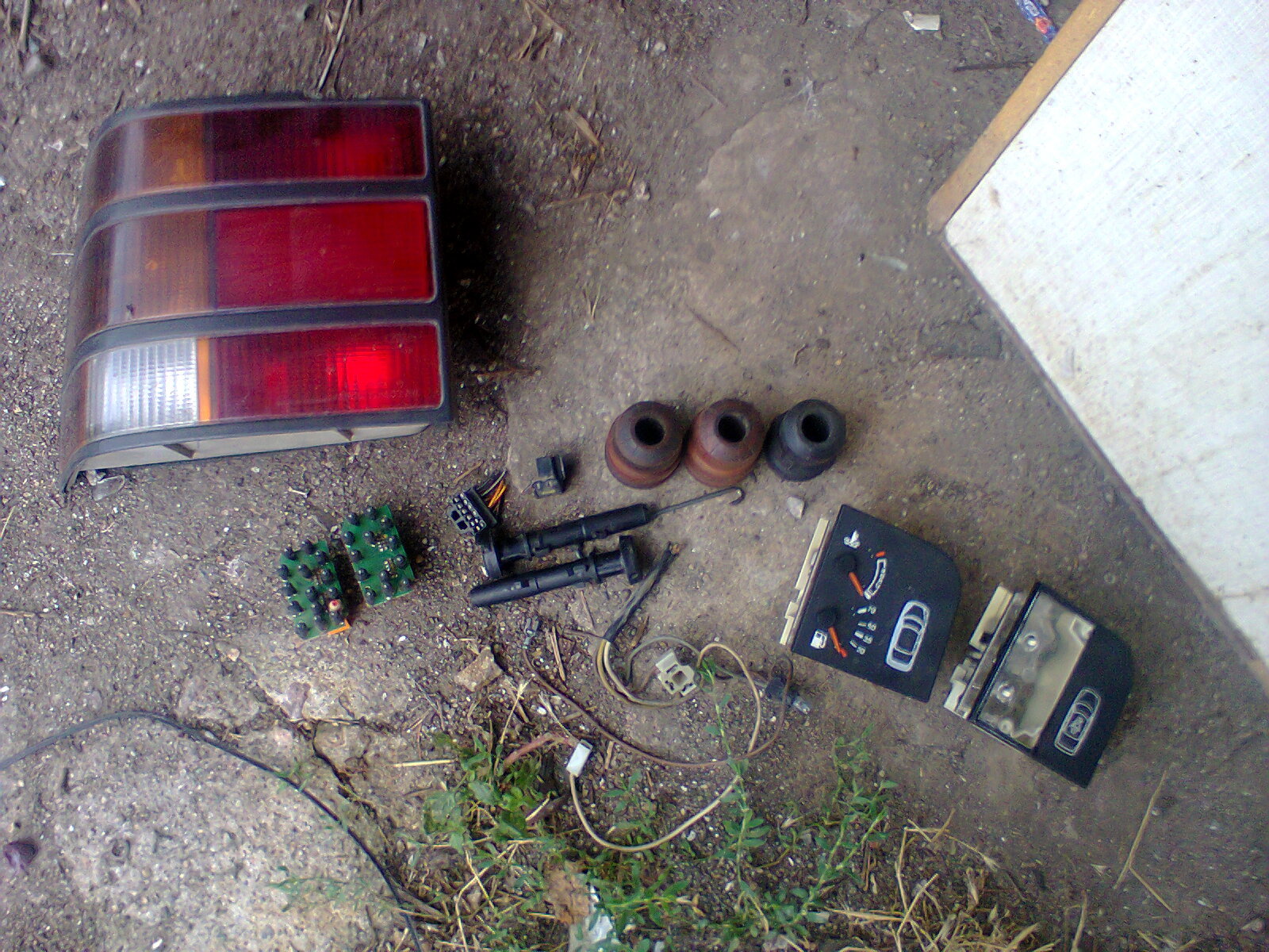

Сегодня приехали детальки: задний фонарь в сборе, отбойнички, пластмасски, лампочки, пистоны подголовников, разъемчики, лампочки из блока графической машинки(в магазине одна такая лампочка 10грн - ко мне приехало два блока по 15лампочек=30лампочек) куски проводки, блок индикации уровня топлива и температуры двигла - две штуки. За все это добро отдал 40грн. Кто говорил что детали на ино дорогущие? Просто места надо знать))))
Наконец-то подготовил бампер к покраске. Подготовка составляет 99%. Осталось вырезать отверстия под туманки и можно красить:
Только у меня один вопрос - почему на подготовленном бампера нанес грунт и он в некоторых местах сразу свернулся? Думал грунт плохой - подождал пока высохнет, затер и покрыл черной краской - тоже свернулась.....причем именно в мех же местах.
Чего делать? Перед нанесением грунта и краски обезжиривал бензином(раньше всегда перед покраской обезжиривал бензом - вопросов никогда не было). Кто что посоветует?

Сейчас главный вопрос - почему на определенных участках сразу сворачивается краска....
Потому что грунт и краска акриловые, а шпатлевка(или старая краска) нитро или другая какая-то...
Дима и чего мне делать? Можно покрыть этот участок чем-то на что нормально ляжет и грунт и краска?
Главное попробовал на другом конце бампера - там тоже наносил стекловолокно и шпатлевку - там все нормально! А с этой стороны покрывал красной краской, чтобы посмотреть как ляжет - тут проблемы.
Видимо хим.состав какой-то нетакой и акрил вступает с ним во взаимодействие....
Сразу б написал, что красной красил... Она и вступила в реакцию-свернулась. Снимай до пластика и грунтуй потом- должно все получиться. меня так с порогами было.
Дима так я и так уже красную краску снял всю - ее практически и не осталось, но все равно в тех местах сворачивается. Я ж на 100 ее не сниму - там уже ямки получатся. А шпатлевать снова нехочется....

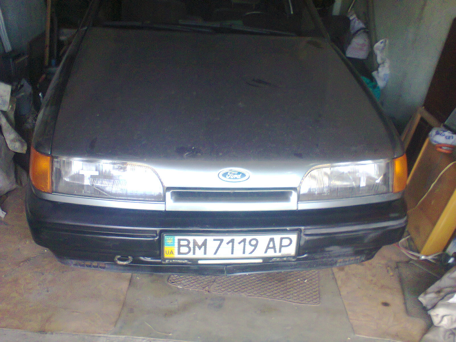

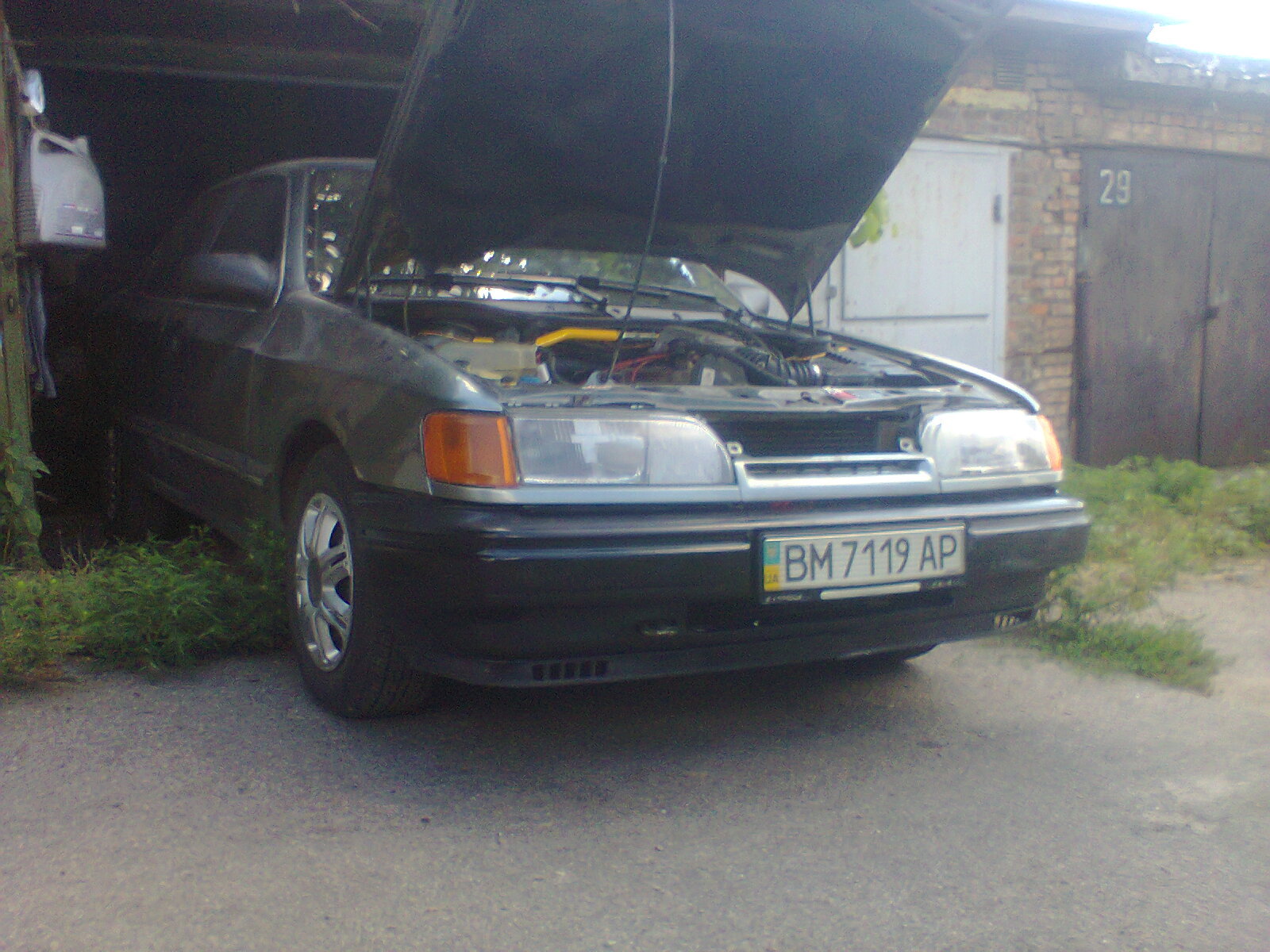

Сегодня поставил бампер на машину. Не успел его доделать. Просто закрасил с балончика тот кусок, который делал - потому что на этой неделе ехать в Днепропетровск. А вообще бампер надо красить целиком.
Потом буду снимать и делать нормально с полной покраской.
Пока машинка выглядит так:

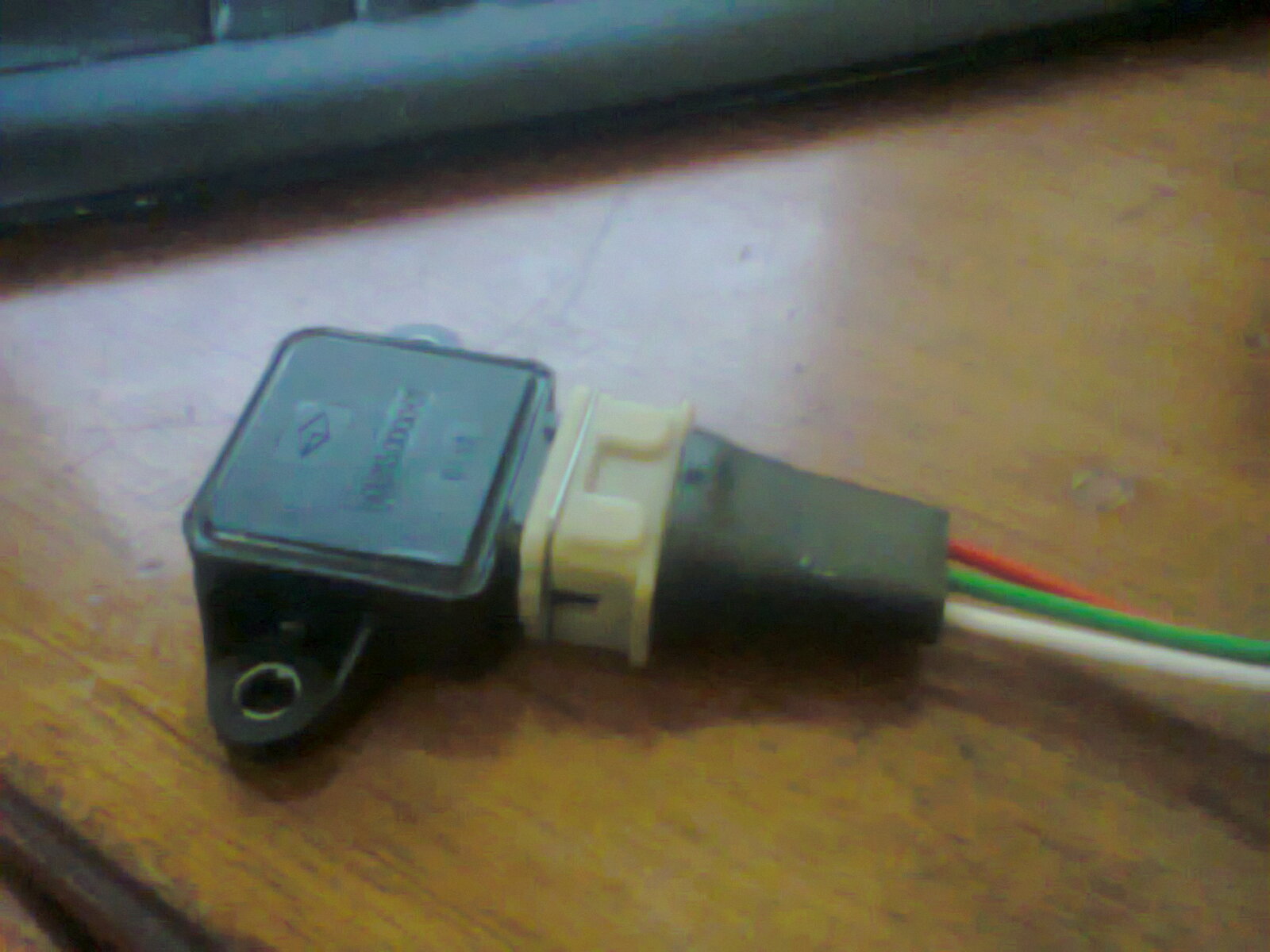

А далее я принялся за диагностику своего мотора. Подключил спаянный мною диод с сопротивлением и проводами, для снятия кодов ошибок, и вот что он мне показал:
http://my.mail.ru/video/mail/igor.t.2000/_myvideo/6.html
5 вспышек это начало работы системы диагностики, далее одна вспышка и еще три, а делее все по кругу. То есть код ошибки "13" а значит "ДТОЖ".

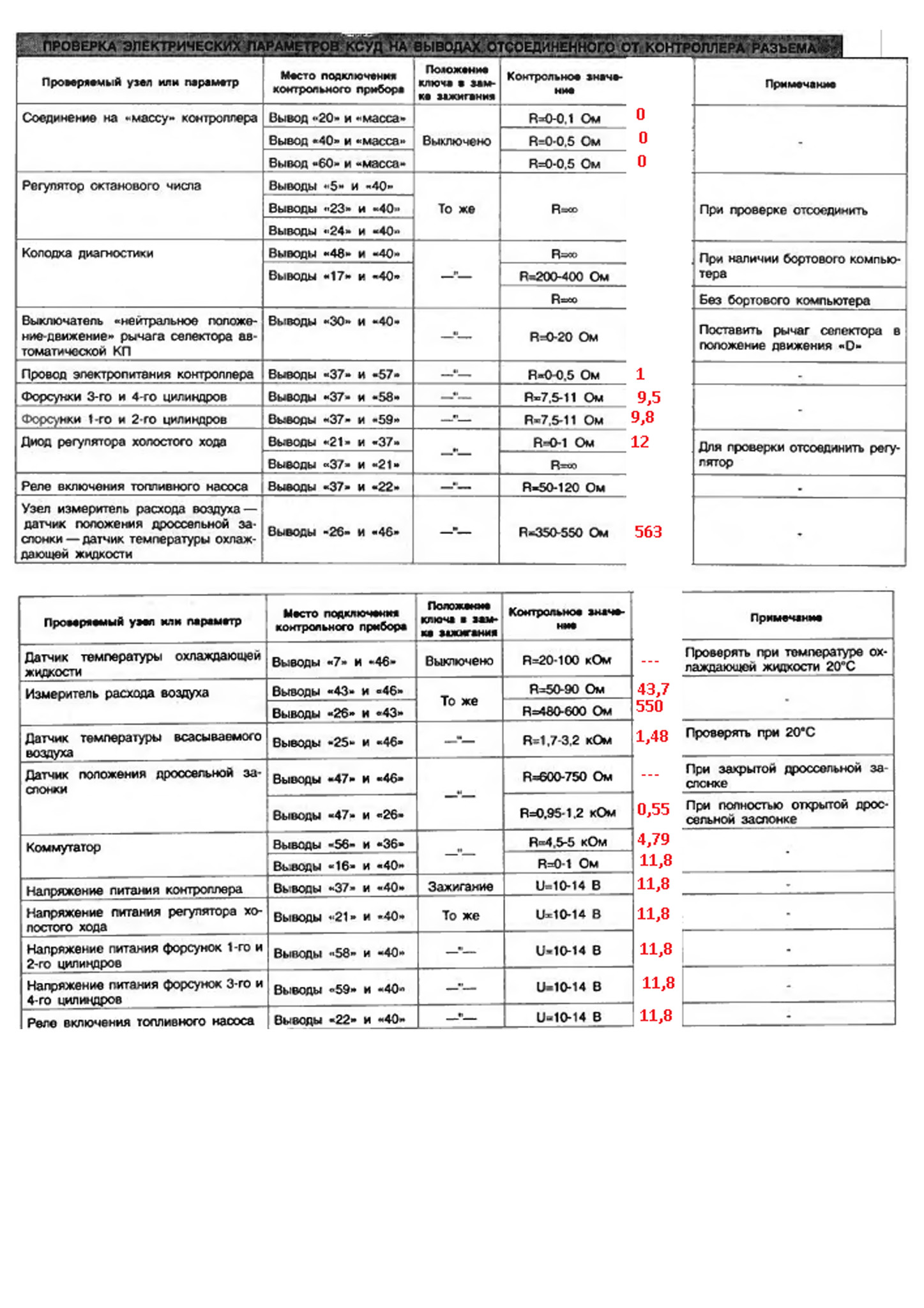

Далее я отключил разъем от мозгов и проверил сопротивление согласно таблице. Ниже таблица с заводскими значениями в которой я вписал красными цифрами то, что получилось у меня:
на лицо букет заболеваний:
1) ДТОЖ мозг не видит. Самодиагностика это подтверждает.
2) ДПДЗ тоже проблемма - нет сопротивления. После устранения проблемы с ДТОЖ самодиагностика должна показать и проблему с ДПДЗ.
3) Провод электропитания контроллера имеет повышенное сопротивление в два раза. Нужно менять провод.
4) Диод регулятора холостого хода тоже имеет слишком большое сопротивление. Надо 1Ом а у меня 12Ом
5) Датчик температуры всасываемого воздуха также имеет несколько заниженное сопротивление
6) Параметры коммутатора тоже завышены.
Вот такие пироги.

Кстати я еще рамку номера поменял - была с хромированной рамкой, поставил черную со стеклышком - она больше подходит к машине! Всетки это не классика где чем больше хрома тем эффектнее.
гараж не такой уж и узкий как ты писал..
бампер еще поддуть надо,просвещает.
Игорёк молодца! Главное сам и первый раз. Думаю доведёт дело до конца и будет как новый.
Кстати, внизу что за расхождение? там щель и должна быть или тоже спаивать надо?
да как же - посмотри, чтобы вылезти из машины дверь можно открыть только на половинку. А с учетом того, что по бокам еще хлам стоит - то дверь открывается только на треть. Я когда заезжаю - у меня по заркалам остается по несколько сантиметров, ведь ворота еще уже.
его надо полностью перекрашивать. Я ж писал - покрасил только тот кусок, который ремонтировал. Там надо весь бампер полностью красить. Это так для одноразовой поездки сойдет..
Вот такие пироги.
1.
2.
3. Это ты как определил? У тебя провод питания контроллера один что-ли? И как ты определил что завышено в два раза?? У тебя есть прибор, измеряющий достаточно точно малые сопротивления? Очень много непонятного, Игорь, если честно по этому пункту.
4. Тоже неясно, там точно ДИОД?
5. Это норма, ИМХО. Т.к. там в сноске, написано, что сопротивление его при 20С, и то, плюс/минус, у одной партии датчиков будет одно сопротивление, у другой партии уже будет другое, но в допуске.
6.
Цитата(dikobrazzoff @ 3.8.2013, 23:19) *
1.
2.
6.
Дык ить все как по мануалу: "провод электропитания контроллера" и "диод кхх" я сам не придумывал - с книжки переписывал.
А если в книжке написано что сопротивление должно быть от 0 до 1, а у меня 12 то ведь тут точно что-то не так.
Я вот только не понимаю где контроллер, а где коммутатор. Коммутатор по идее встроен у меня в трамплер, тогда где этот самый контроллер?
Нет, я понял что с книги это всё, мне интересено, как вообще понять "Провод электропитания контроллера имеет повышенное сопротивление в два раза."? Представь, отрезок провода, который с течением времени вдруг начал иметь повышенное сопротивление, причём в два раза. Это он что, медный провод в труху сгнил чтоль smirk2.gif , причём один единственный.
Это может быть некорректная формулировка ошибки в книжке. Я рад буду, если например ты замениш провод питания контроллера и этим всё счастливо закончиться, тогда да, будет что я ошибся.
Ну вполне может быть что сгнил втруху. А может прогнил в нескольких местах, может контакты окислились, поржавели, отвалились. Всяко может быть.
На данный момент ясно одно: 46-й провод идет с мозгов на ДПДЗ, ДТОЖ и на расходомер. На фордофоруме определили по сигналам светодиода, что у меня две ошибки 13(ДТОЖ) и 15 (ДПДЗ).
Так вот расходомер прозванивается, а эти два датчика нет. Как я и думал мотор все время работает в аварийном режиме. Буду искать бока в проводке, поскольку сейчас уверен, что проблема там.
Сегодня прикупил колодку к волговскому ДПДЗ, который еще с прошлого года лежит и ждет установки.
осталось изготовить переходную пластину и можно ставить на машину.
