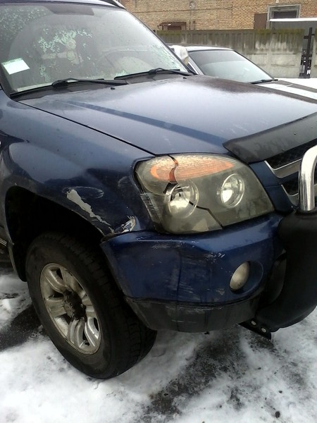

Дабы не скучали, сделал пару фоток сегодня, пока ждал мастера на СТО.
это какой-то жЫп ожидающий рихтовки, удивило что фара из пластика и уже желтого цвета....

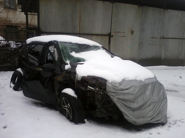

а это какой-то Хюндай, которому всего год от рождения.
пока стоял - болтал с СТОшником. Говорю "Это где он так влетел? Жив хоть остался" а он мне говорит "А это в городе произошло - встретился с митсубаном. Жив остался - подушки спасли". Результат - машине ПОПА! Восстановлению не подлежит. Кузов свернуло винтом, геометрия ушла в себя и вернется не скоро даже с водительской стороны все ушло. Колеса повырывало <censored> Вот и думают или распродать по детальве, или брать донора для перекидки....
Рассказывал когда приволокли это чудо на яму - увидели балку, тиранули по ней напильником два раза и в руку сразу посыпалась стружка, а на том месте зазубрина образовалась. Они говорят "Мы в диком шоке были от качества металла - везде"фольга"!!!"
