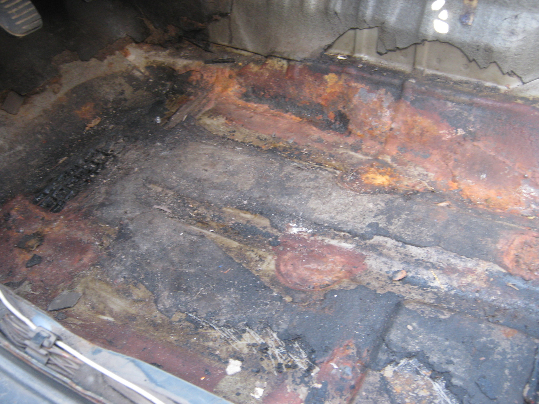

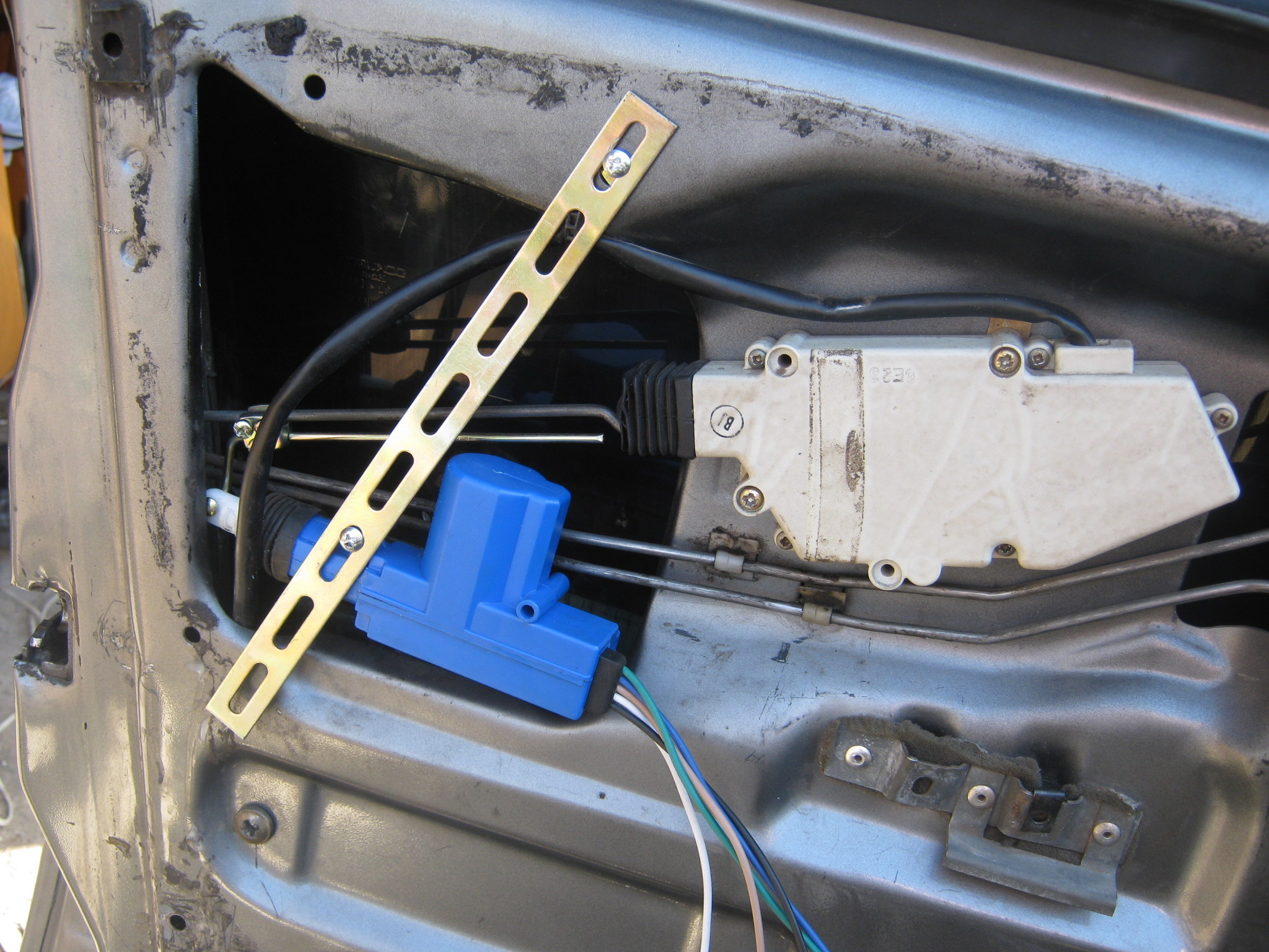

Ну ребята, после долгого простоя выкладываю фотоотчет. Все мобилки полетели, поэтому захватил в гараж цифровик.
Началось все вот с чего: я вам скажу что я малость не рассчитал с объемом работ касательно обработкой днища. Работы наверно раз в 8-10 больше чем я думал.
Итак вот такой мой салон на данный момент:
вот такая картина в ногах у водителя
а это за водителем:

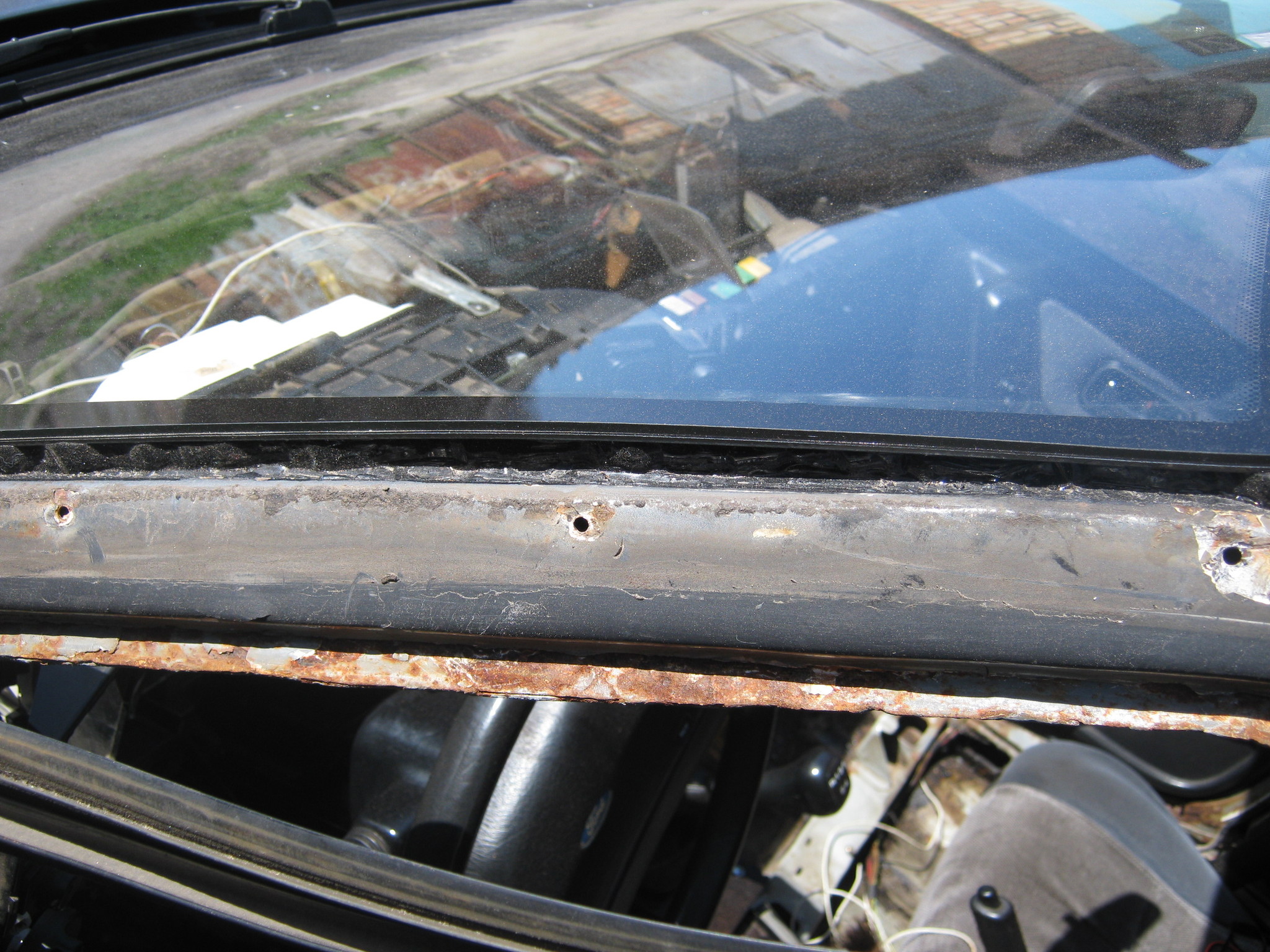

а вот в таком состоянии стойка лобового стекла с водительской стороны. Причем остальные стойки практически в идеале!

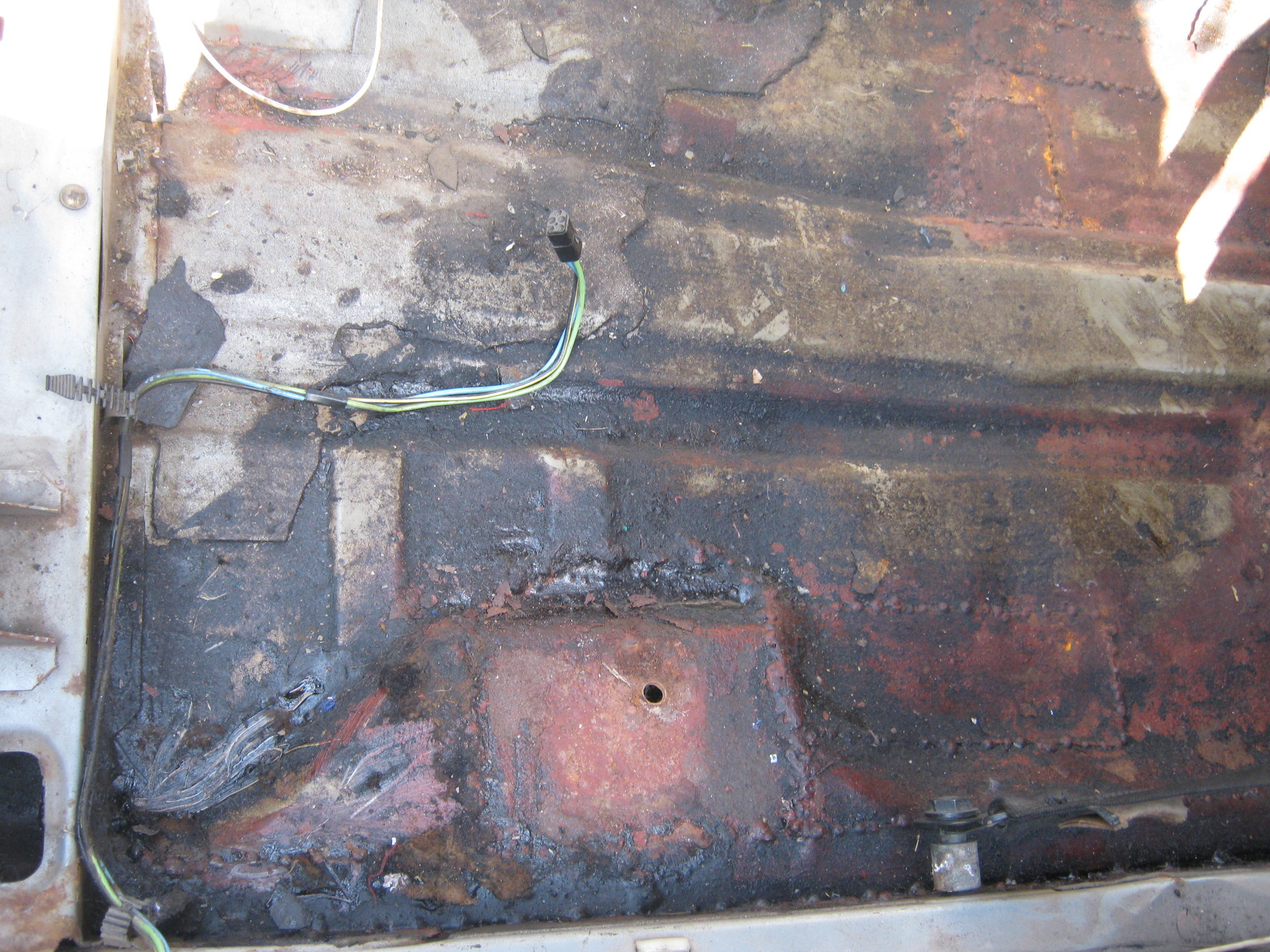

начал зачищать пол и понял что все это не на один день. Дело в том что сварные щвы обработаны какой-то отработкой и то частично и зачищать получается трудновато. Гнилого ничего нет - все было поварено предыдущими владельцами, а вот ржа пошла из-за того что вода стояла в шумке. Пока зачистил только в ногах у водителя и залил там все преобразователем. Решил что если зачищать дальше - пыль осядет снова у водителя и там снова прийдется все чистить.

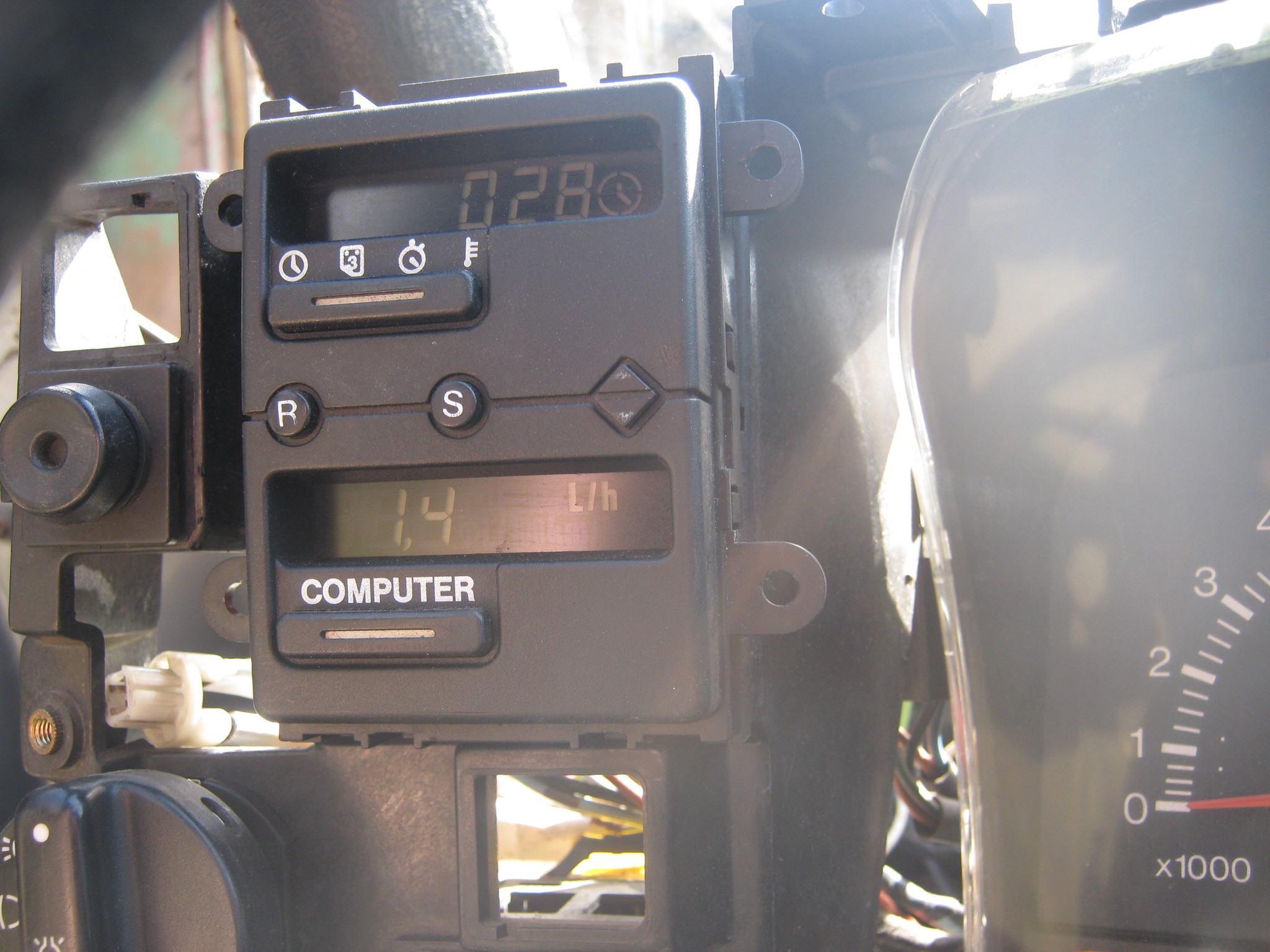

В итоге перешел к долгожданному девайсу - бортовому компьютеру!!! Собственно им и занимался практически весь день.

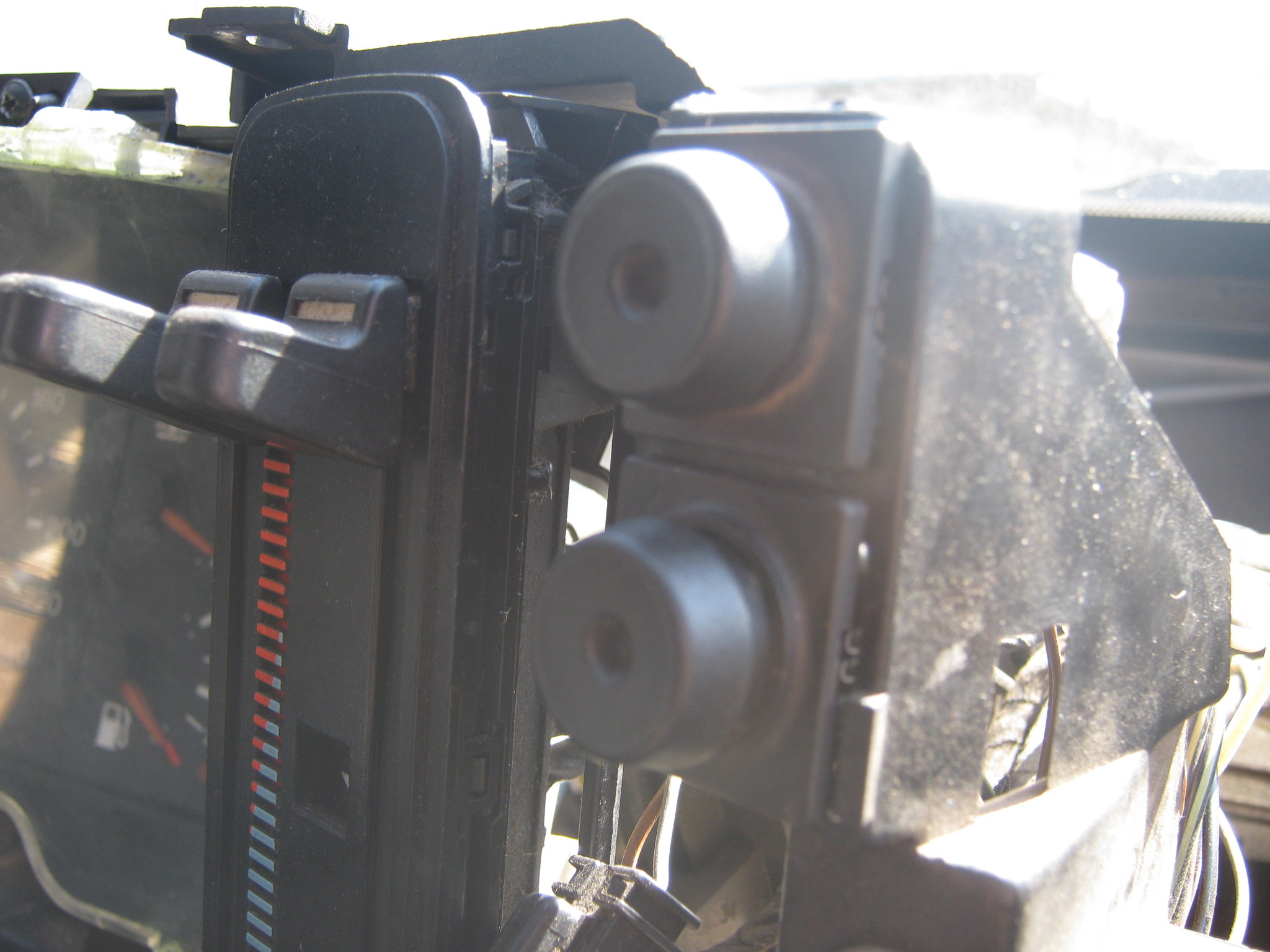

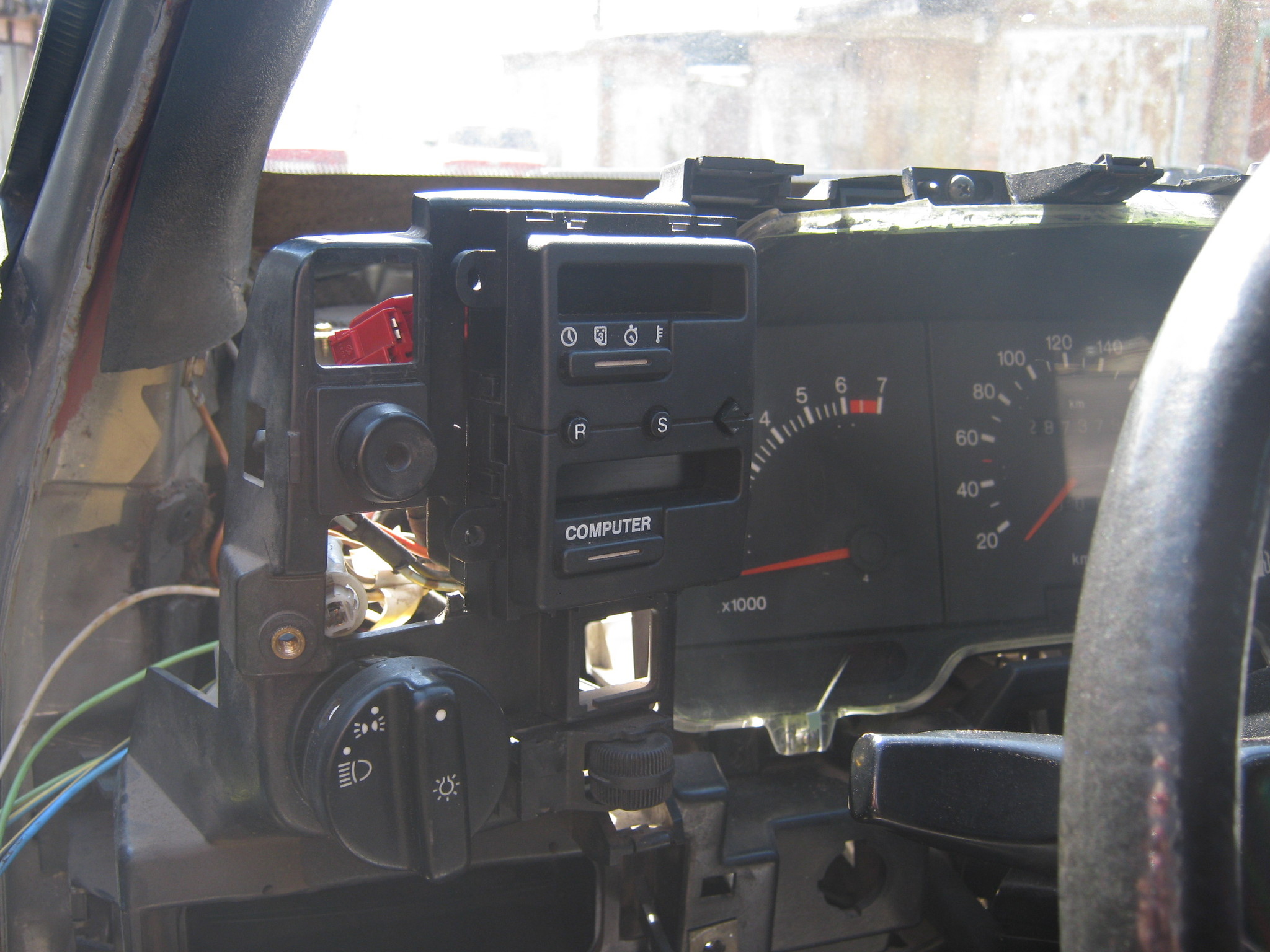

После небольших "доработок" напильником комп сел туда где должен сидеть. Объясню почему пришлось дорабатывать - комп от скорпа 92-94года а у меня машинка из 80-х. Сверху еще будет облицовочная панель
надо было найти и подключить около 10-ти проводов. Нашел, сделал разъем, подключил. Завел мотор, переключил в режим мгновенного расхода и вот что показало:
а это через пару секунд

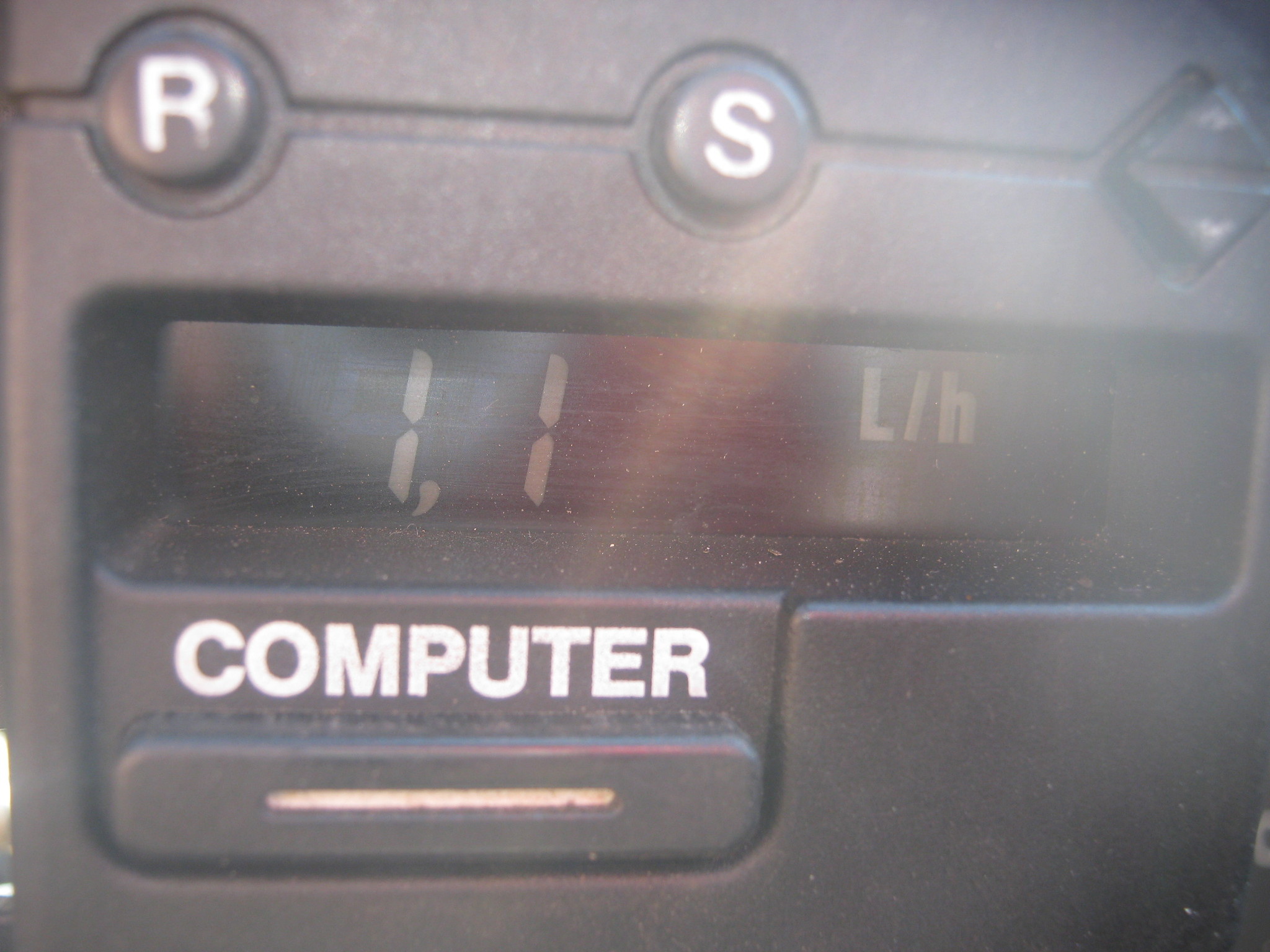

в общем на холостых расход скачет с 1,1-1,4-1,7. Нажал плавно на газ и расход увеличивается 2,5-4-6,5литров. На холостых оборотах около 4-5тыщ расход показывало до 10-ти литров.
В общем очень понравилось, но непонятно почему такой большой разбег в показаниях - от 1,1 до 1,7 при стабильных оборотах. Ну то ладно разберемся.

В общем закончив с компом решил добить багажник. Поставил доработанную скорповскую кнопку(из нерабочей сделал кнопку без фиксации - как раз для багажника) и разместил ее в свободной шахте под кнопкой обогрева стекла:
далее очередь за центральным замком. Поскольку времени было мало я решил установить активатор а в следующий раз уже заняться более лучшей фиксацией и подключением.
Ранее я писал зачем необходима установка еще одного активатора, но повторюсь еще раз: сам центральный замок установленный на Скорпе не такой как все обычные. Там внутри мотор с платой и при каждом повороте мотора полярность на выходе меняется. Я читал в нете но не нашел ничего лучшего как просто установить активатор параллельно основному приводу. Все работает. Осталось только сделать дырку в двери, прикрутить планку активатора и подключить все это дело.
Это собственно сам блок, который был подключен для проверки функциональности

Ну норм,ничего серьезного,уплотнители двери посади на мовиль при сборке
Блин как у вас хватает нервов и времени и желания всем этим заниматься?=)
Брррр...)
эту арку я зачищу и выкрашу, а остальные так и сделаю.
Брррр...)
Сань не поверишь - пол-дня пролетело как полчаса! Мне это нравится!
По себе заметил - меня больше в электрику тянет чем к кузовным работам. Но если хочешь делать все сам - надо быть мастером на все руки!
Главное - чтобы было желание, остальное ерунда. Щас как вспомню как я зимой в -15 на тройку ЭСП делал из моторедуктора дворников. А потом по сугробам 25мин до остановки. Потому что желание было...
что значит залил преобразователем?надо зачистить всеми возможными методами ,легким слоем покрыть эпокситным грунтом,а потом акриловым грунтом,третий слой по желанию любой акриловой краской.Если авто на продажу то можно без этих телодвижений
После того как зачистил ржавчину - эти места залил преобразователем, потому что все равно есть мелкие уголочки, до которых щетка не достает. Как высохнет и все там "преобразует" снова буду зачищать, потом обезжиривать и грунтовать, потом БМП-1. Думаю этого будет достаточно.
Так а в чём проблема то со штатным акутатором? То, что меняеться полярность, это понятно, тот доп. акутатор что ты поставил, тоже самое и делает (конкретнее - блочёк актуатора), и ещё вопрос, у тебя что, тот "голубенький" так и держиться на одном саморезе и тут и там что ль?
Там система такая, что если просто подключить к штатному активатору два провода с блока ЦЗ и включить кнопку запирания то замки всех дверей начинают беспрерывно открываться/закрываться, поскольку сами себе меняют полярность то туда то обратно. Я уже ипался с этим - ничего не получилось. Дополнительный активатор просто дергает тягу, то же самое я делаю ключем в личинке - проворачивая личинку я смещаю тягу и открываю либо закрываю все замки. Доп. активатор решил проблему. Я в глубинах бортовика более тщательно описывал почему нельзя подключить все сразу.
А на один саморез это я так посадил для фотки и чтобы проверить работоспособность. В следующую вылазку в гараж все буду крепить надежно!
чето ты нетак подключал...с сигналки надо подключать не к актуаторам а к блоку их управления...тогда все будет работать...у меня норм все работает...
в ногах водителя и места крепления передних сидений одни из больных мест, в водительских ногах вода попадает через вентиляцию пола которая выходит в лонжероны и там и остаеться - естественно все гниет и лонжероны и пол, лучше их заваривать если есть такая возможность...
а где находится блок управления центральным замком на Скорпио? Я не знаю и на схемах не нашел. Может просто плохо искал...
И если не трудно напиши к каким именно проводам ты подключался на блоке....
