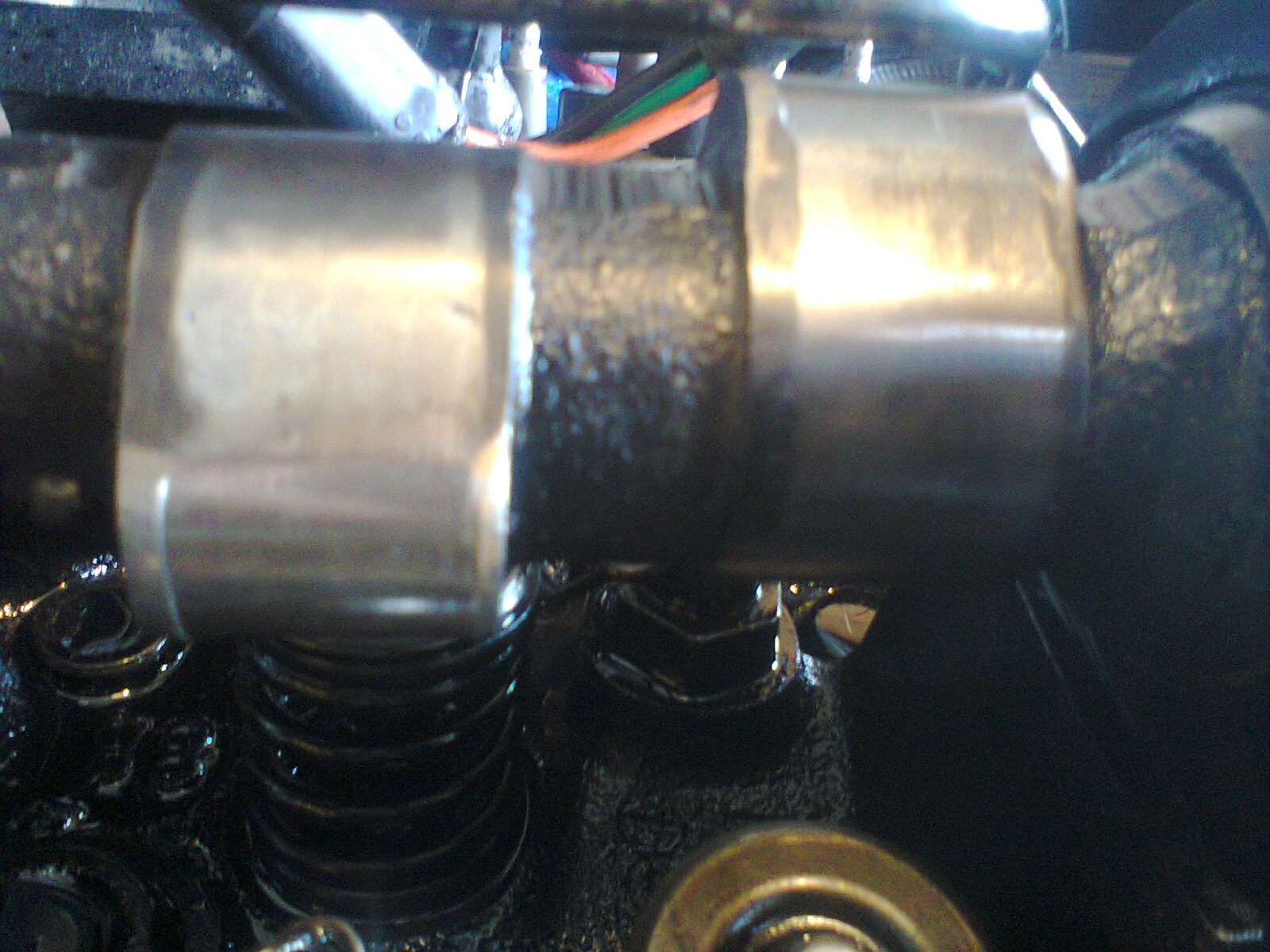

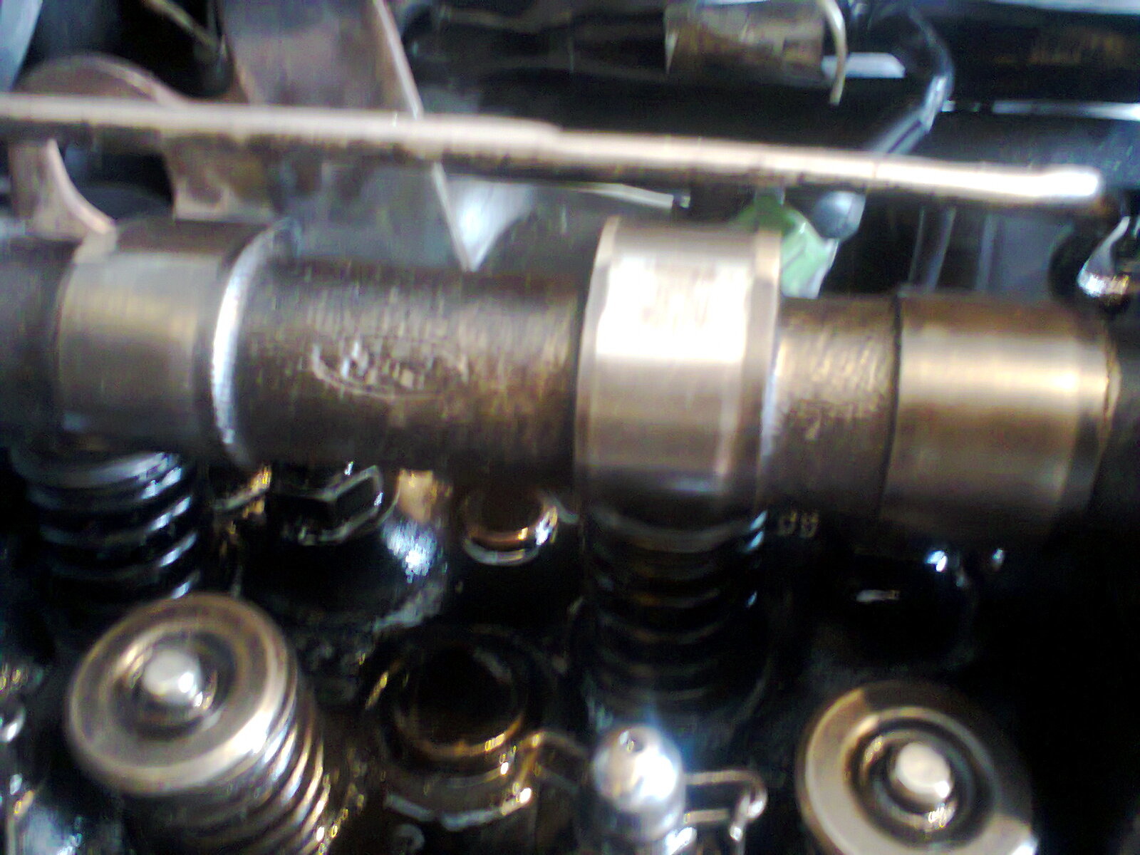

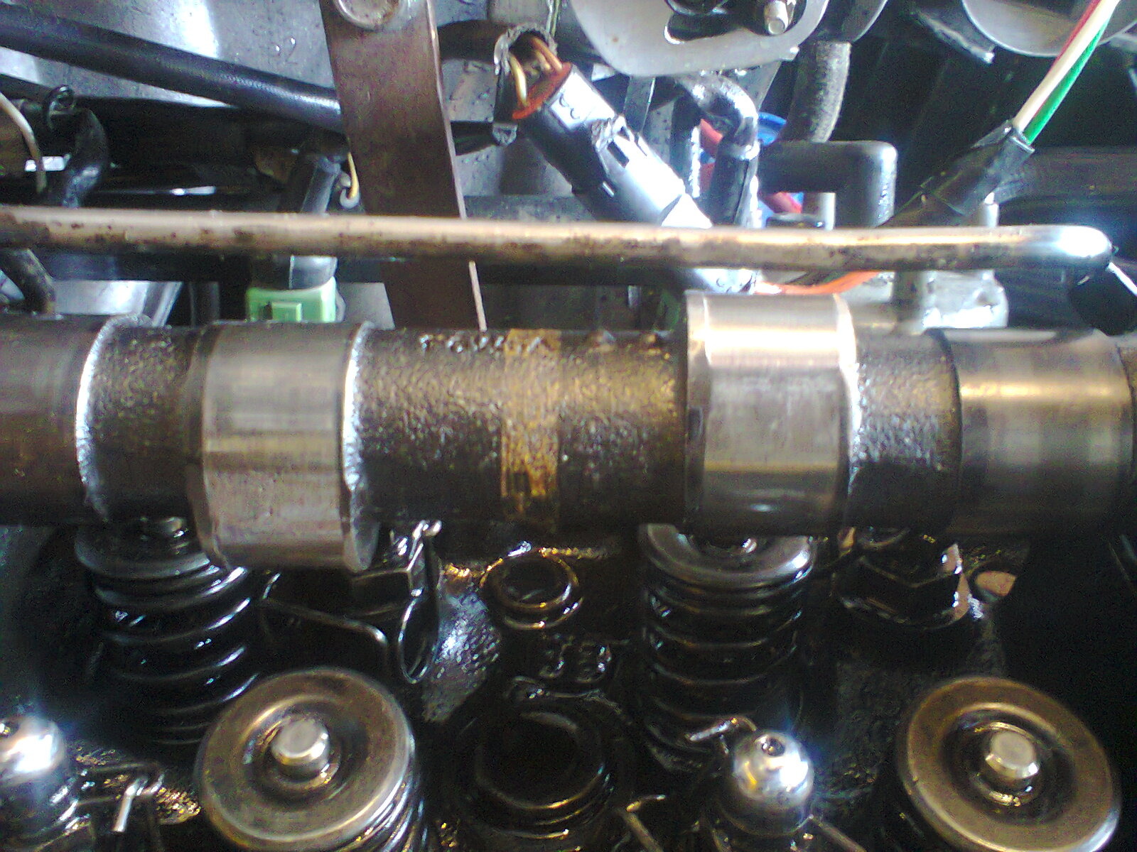

Сегодня снял клапанную крышку и начал готовиться к замене распредвала. Снял все рокера, снял шкив и кожух. Снял ограничитель распреда. В общем распред остался только в посадочных местах. Сдвинул я его в сторону чтобы протереть все от масле. Протер от масла вкладыши, протер шейки. Шейки распреда кстати на вид в очень хорошем состоянии. Вставил распред обратно во вкладыши только уже теперь между шейками и втулками масляной пленки нет - я ее вытер. Рокера вполне себе в хорошем состоянии, особой выработки я не увидел.
Попробовал люфт руками - А ЕГО НЕТ!!! Как я не старался и как не дергал - нет люфта между шейками и втулками! Даже ломиком пробовал поддеть легонько - НЕТ ЛЮФТА!!!! Я в шоке. Что же тогда это стучит????
Вот зафоткал кулачки. На кулачках виден износ. Я не знаю маленький это износ или большой.
Позвонил знакомому и посоветовался, высказал даже теорию о биении юбки поршня о цилиндр на что он сказал что категорически нет - тогда это было бы видно по компрессии. Он предположил что это кулачки. Где-то какой-то кулачок создает биение.
В общем я в растерянности! На этой недели приедут новые вкладыши, сальник и прокладка - все для замены распреда. А я не знаю чего делать и куда дальше лезть.
Подскажите!
Ну износ кулачка конечно большой.Может рокер из-за исноса кулачков стучит?
А чего клапана регулировки не поддаються? стук не пропадает? Распред с локерами под замену.
а как у тебя зазор выставляется меж кулачком и клапаном?
выработка дикая конечно,и закаленного слоя там нет и помине уже..
Зазор регулируеться так же как и на наших древних двигателях. Износ большой, очень даже.
Вероятно решит проблему замена распредвала, рокеров, вкладышей. Но ты похоже не покупал новых рокеров и регулировочных болтов. Это зря.
Так же тебе нужно будет регулировать зазор, это однозначно.
