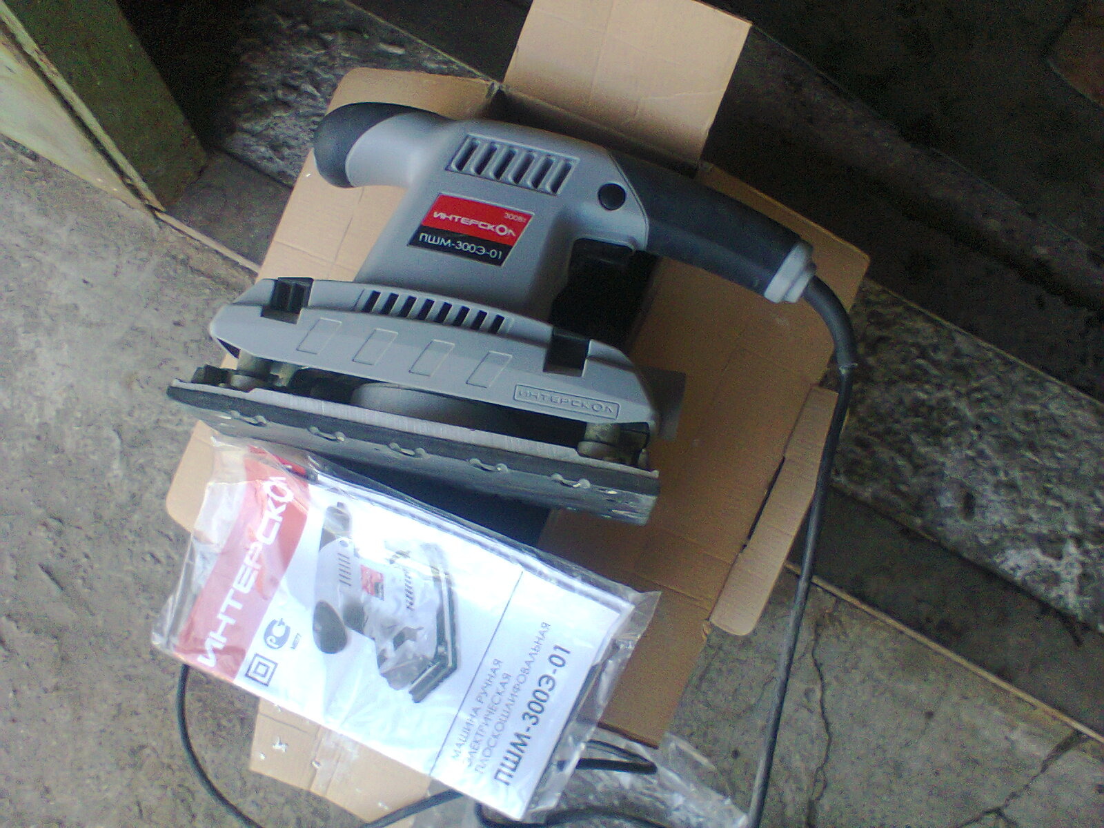

Из приятного - купил плоскошлифовальную машинку. Человек хотел 100грн, но я сторговался за 50 ))))))) За такие деньги это подарок!
Машинка можно сказать новая - пользовались всего один раз. 6 скоростей, состояние супер - еще даже магазином пахнет. Мешочек для пыли лежит новый нетронутый, все документы в комплекте. В общем класс! Хоть что-то хорошее.

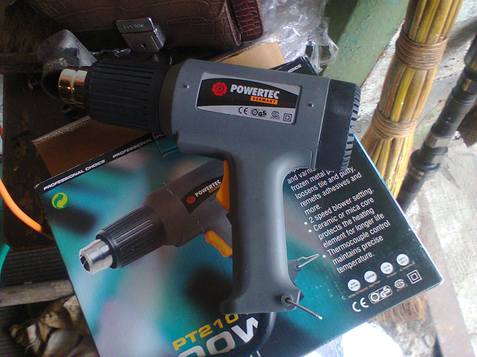

Получил на почте вот такую весч:
Написано Powertec Германия. Но думаю что это из той Германии где узкоглазые немцы))))))
1600ватт слабовато, но мне думаю хватит. Два ражима работы. Был у меня маленький кусочек фольгированной STP приклеен к металлу, решил на нем проверить. В поднес фен близко пк нагреваемой поверхности на втором режиме, через секунд 10-15 битум потек с под фольги. Бумага чернеет. Норм - для себя хватит.

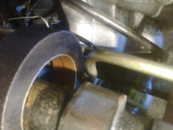

Хочу сказать что на все про все я потратил всего час. За это время я успел снять впускной патрубок, крышку трамплера, клапанную крышку, снять ремень, шкив распредвала, снять рокера, открутить ограничительную пластину распредвала, поставить дургой распред и все собрать включая регулировку клапанов и ГРМ.

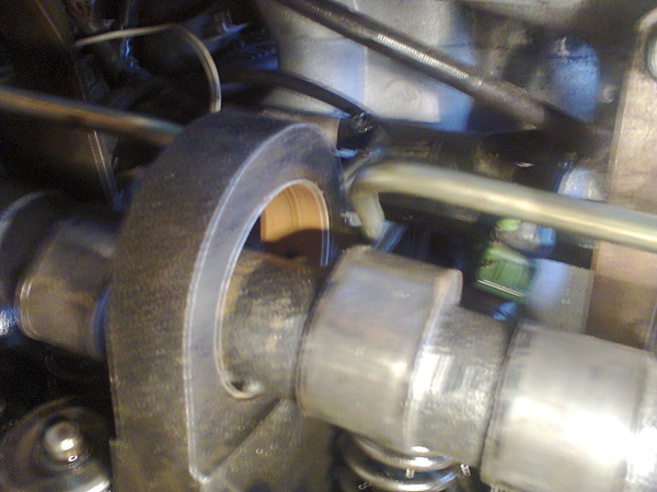

И вот что получилось: когда я ставил обратно свой старый распред, то решил заглянуть на верхнюю часть втулок распредвала, ведь мне была видна только нижняя часть. И вот что я увидел:
На средней шейке начиная от середины и до самого верха (если смотреть от радиатора и представить круг в виде циферблата то примерно от 9-10 часов и до 3-4 часов по верху) идет сильная выбоина, она очень хорошо ощущается пальцем и ноготь в нее хорошо залазит. Вот и выявил я причину стука.
Наверно было бы разумным переперсовать втулки, но я поспешил и продал тот комплект, который я купил. Ну что сделано, то сделано - по крайней мере буду знать где собака зарыта и в следующий раз мне не составит труда потратить час на разборку и сборку распреда.
Но это еще не все. Когда поставил все рокера на место, то стал проверять зазоры. Мое внимание привлек один рокер - выпускного клапана четвертого цилиндра. Как раз оттуда и слышался стук, когда я впервые завел мотор с новым распредом. Уж очень подозрительно легко рокер встал на место - даже не пришлось давить на пружину клапана, чтобы протолкнуть его как я делал с остальными рокерами.
Стал мерять зазоры и особое внимание уделил этому клапану и вот что я увидел. Посмотрите на видео, меряем зазор щупом и он вроде бы нормальный, даже щупы выходит с небольшим натягом, но смотрите дальше:
http://my.mail.ru/video/mail/igor.t.2000/_myvideo/13.html
Оказывается пружина держит рокер в задратом состоянии! При этом зазорнормальный, а на самом деле до клапана судя по видео еще наверно целых 1,5-2мм вместо 0,25!!!! С остальными рокерами такого не было! Есть вероятность что такая регулировка была еще до меня.
Вот она вторая причина стука! Я конечно не специалист в регулировке клапанов и делаю это всего наверно 3-4 раз, но я подумать не мог что пружина рокера может ввести в такое заблуждение. В общем на всяк случай поснимал все пружины и выставил зазор без них, а потом одел обратно.

Сегодня взял аккум - Force 60А и 10 литров тосола Феликс, он проверенный и нормальный.
Приехал в гараж и собрал все в кучу, слил старый тосол и залил новый. Завел машинку с первого раза.
Итак из моих наблюдений:
1) Стук не пропал совсем, но стал тише процентов на 30. Тише по отношению к тому времени пока я не лез в двигатель.
2) Позванивание, которое сопровождало стук пропало совсем. Видать это был неотрегулированный клапан.
3) После запуска через некоторое время под клапанной крышкой услышал шум, как будто слышно что каждый рокер работает, но через несколько секунд шум пропал, через минуту прогрева снова появился и снова пропал. ХЗ что это такое но мотор я не глушил и прогрел до рабочей температуры.
4) Появилась такая проблемка с холостыми - если газануть где-то до 3000-3500 оборотов и сбросить газ до холостых, то двигатель сбрасывает обороты ниже холостых и почти глохнет, потом нормально работает.
5) На новых ВВ проводах двигатель работает ровно, его не трясет, не колбасит.
То что стук не пропал полностью - оно и понятно, ведь на среднем вкладыше есть выбоина, которая и служит причиной стука. По крайней мере я точно знаю где причина стука и может через год полезу устранять ее - куплю новый распред, новые рокера, вкладыши и пружинки и поменяю все за раз.
Полез смотреть обогрев заднего стекла - напряжение есть, боковые полосы звонятся, но обогрев не работает. Стекло с тонировкой - смотрел на просвет, повреждение нитей не увидел. Может тонировка скрывает их...
Осталось собрать торпеду, поставить кожух печки и машинка может выезжать....
