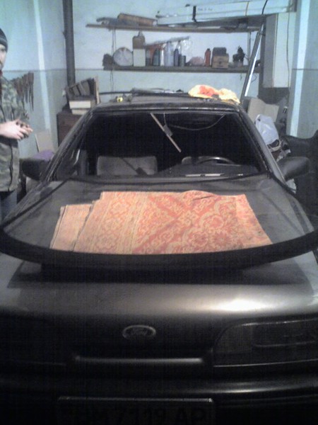

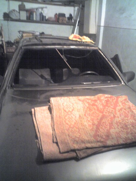

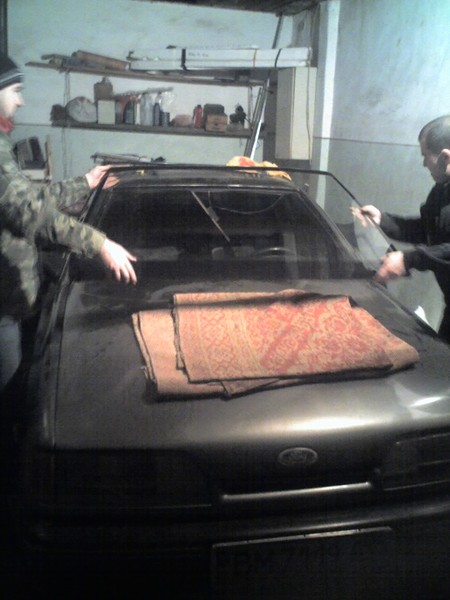

Сегодня неожиданно позвонили из фирмы, у которой я заказал стекло и предложили установить стекло сегодня! Ну я только рад. Поехали с ними после работы в гараж.
Работы конечно было много - стекло было приклеено капитально и нужно было снять наличники, которые сидели на заклепках, снять нижнюю облицовку и проч.
После полутра часов стекло было снято с помощью струны
Ну я сразу полез смотреть рамку - боялся, что она сгнила. Но как же мы удивились, когда увидели рамку! Только в водительском верхнем углу было немного ржавчины - в остальном рамка в отличном состоянии. А толщина! Толщина наверно миллиметра 3 не меньше!
Старый клей удалили, все обезжирили, нанесли грунтовку, клей и посадили стекло. Мне еще предстоит купить винтики и посадить обратно наличники, а то подходящих не было!
Стекло полностью прозрачное - осматривал его со всех сторон, без дефектов. В общем рад, что теперь у меня классное стекло. В будущем куплю полоску наверх и наклею....

Первый косяк в работе ребят - какого рожна держат стекло руками?Да еще и за края!На последнем фото они его примеряют или уже на герметик садят?
Примеряли в самом начале, когда еще старое стекло не было снято. Не знал, что стекло нельзя руками трогать. Но все время наблюдал за ихней работой - делают все аккуратно.
