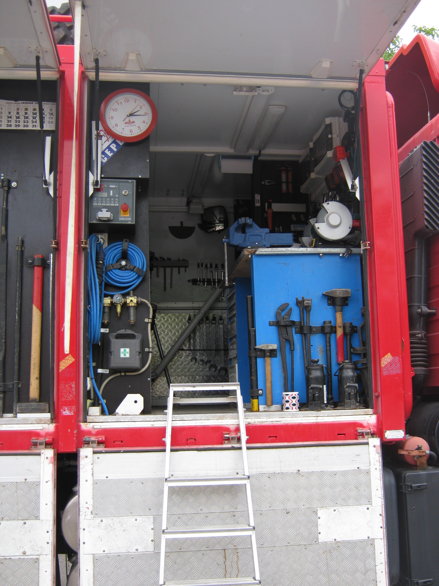

а это содержимое второй сопровождающей машины. Инструмента раз в 10 больше чем у меня во всем гараже.
круто!!!Машина вызывает уважение.

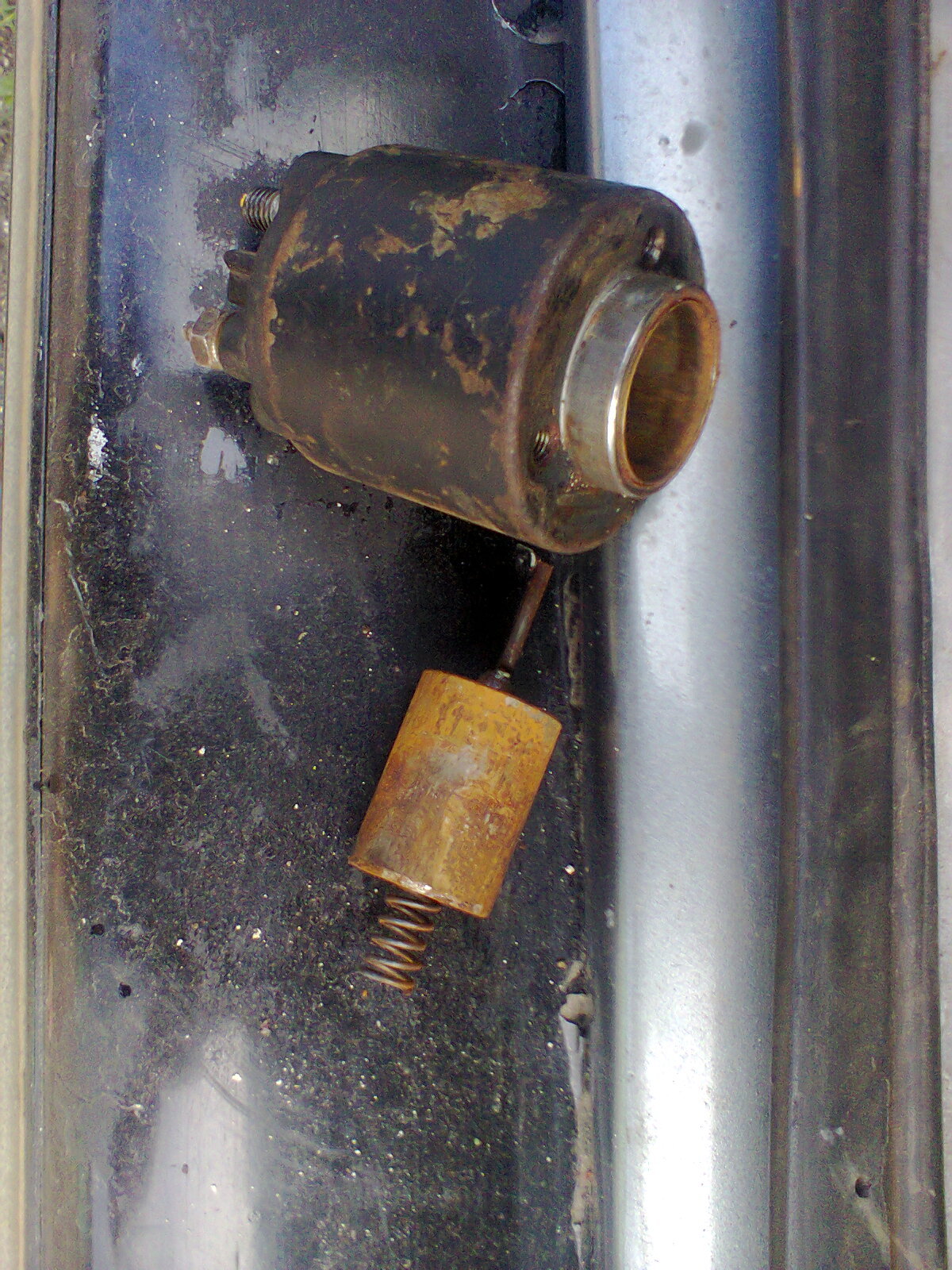

В общем втягивающее продолжало иметь моск. В последнее время из 10 запусков втягивающее срабатывало только раз.
Сегодня решено было с этим покончить.
Снял стартер:

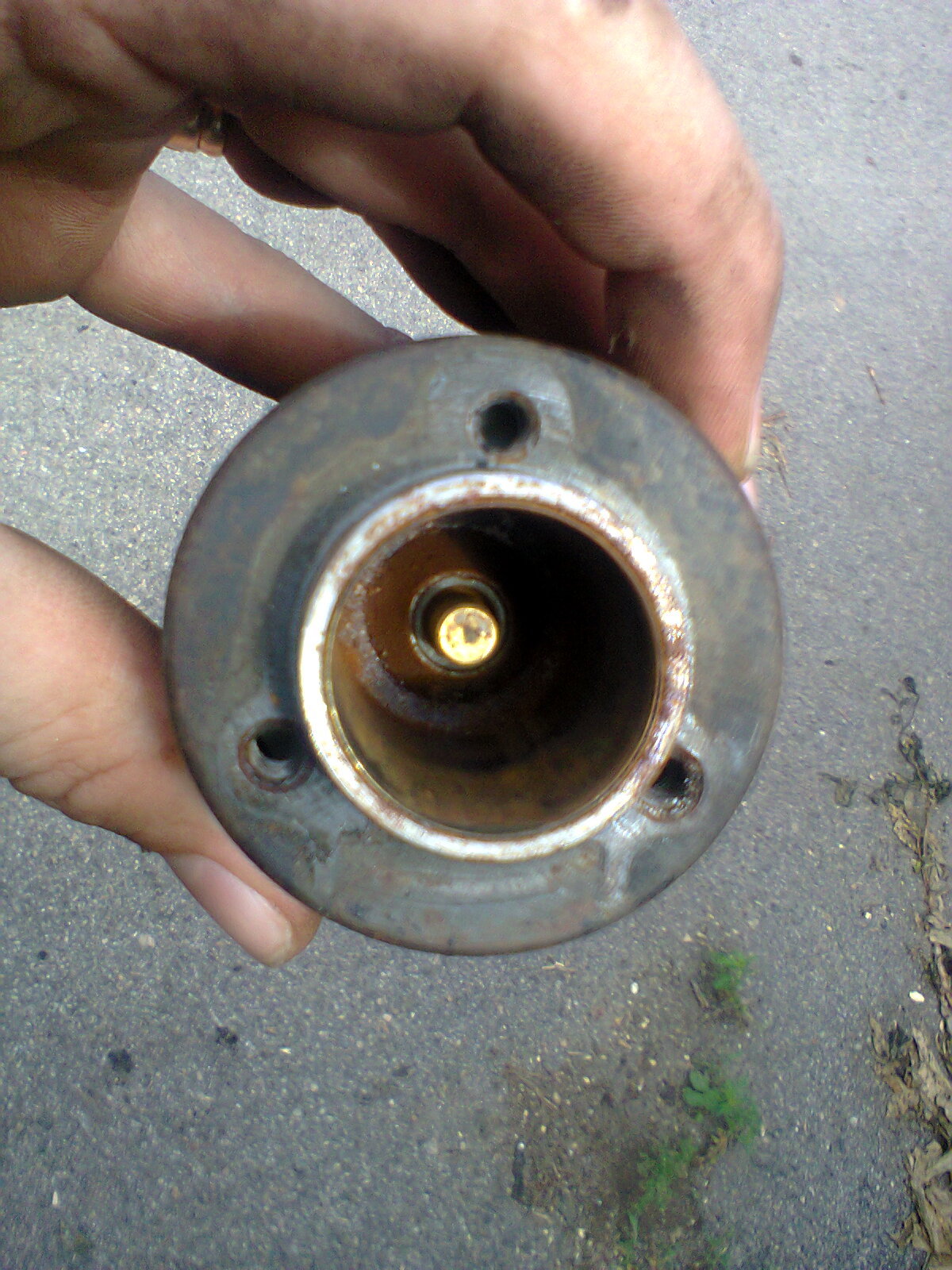

а вот по-моему и проблема
все зачистил наждачкой до блеска, смазал каплей тормозухи и собрал. Завелся сразу. Дальше попробовал завестись еще 30раз - все 30 раз стертер завел машину без вопросов. С этим вроде разобрался...

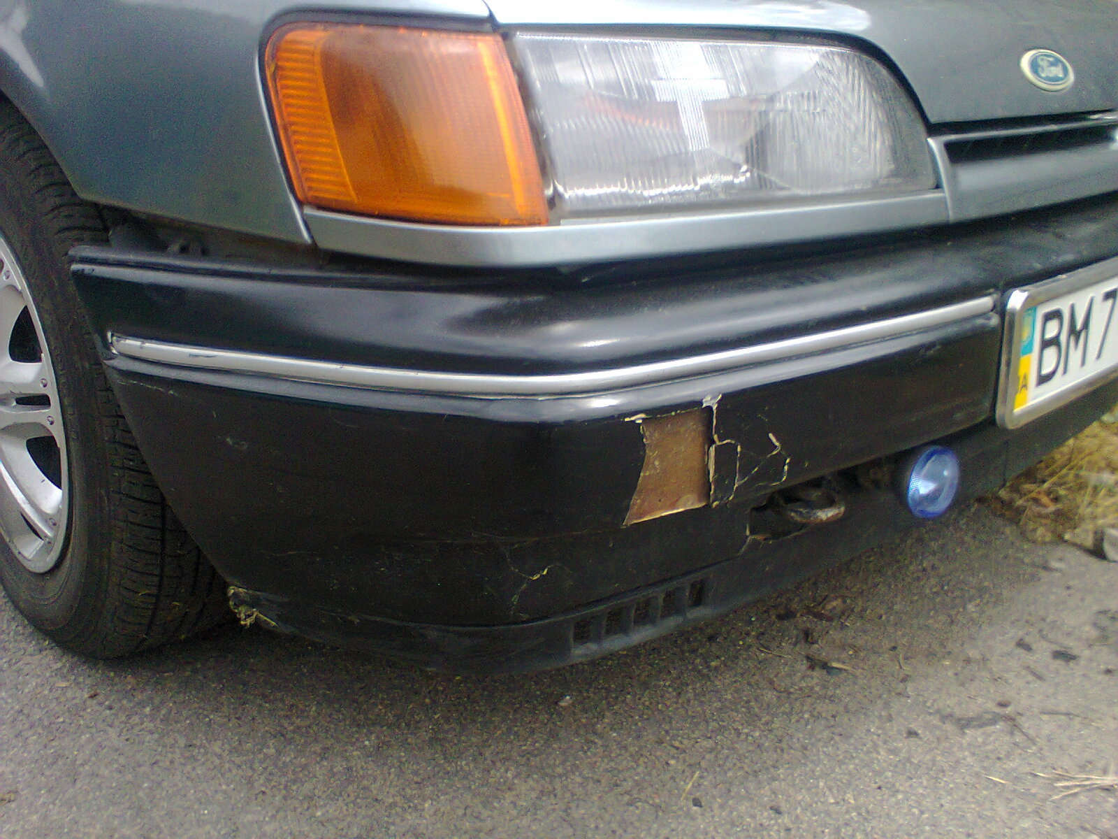

Далее бампер. Это я сфоткал то, что имеем на данный момент.
Когда отремонтирую - сделаю новые фотки.

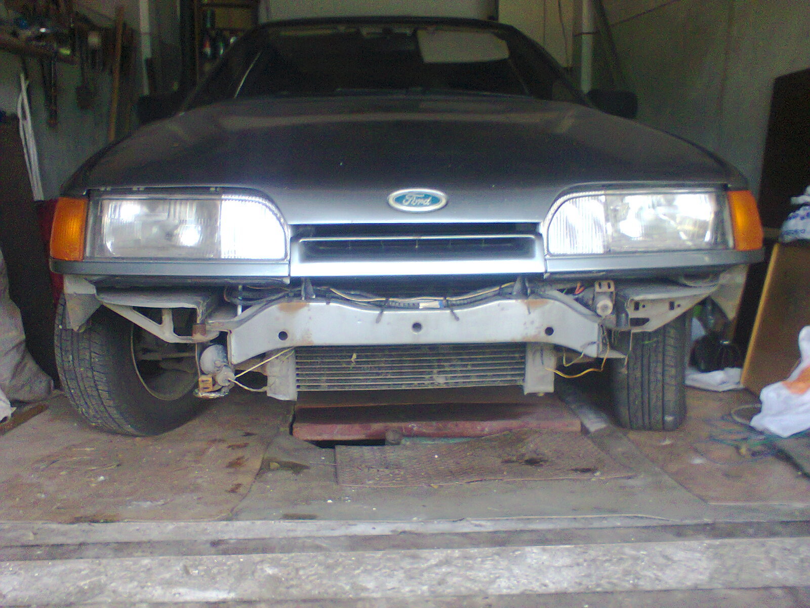

А вот и Скорпик без бампера:

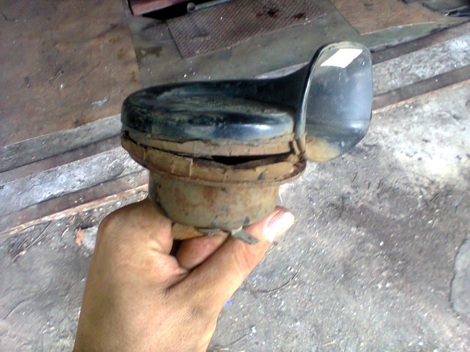

а это родной сигнал. Что с ним случилось и почему он расслоился - история унесла с собой в могилу, а сигнал полетел на мусор.
попозже будем ставить новый, мощный сигнал. Засматриваюсь на воздушный с компрессором, но там будет видно.

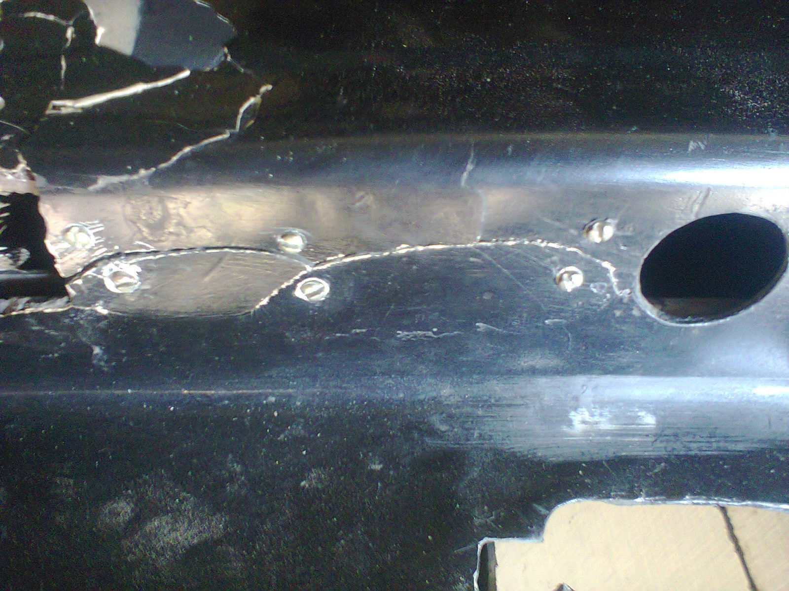

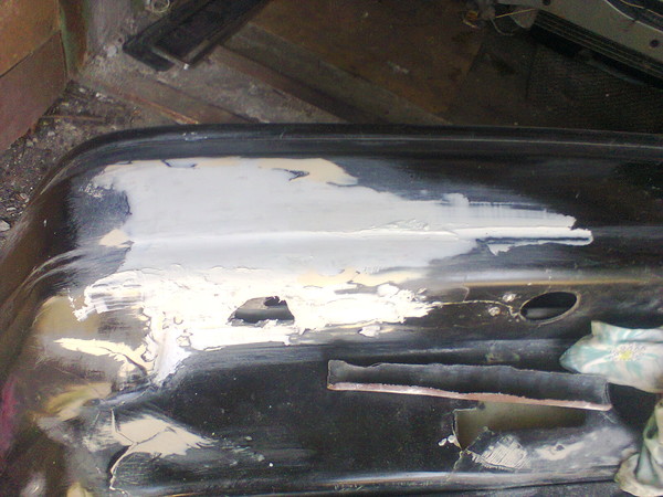

А вот и самая неприятная часть бампера:

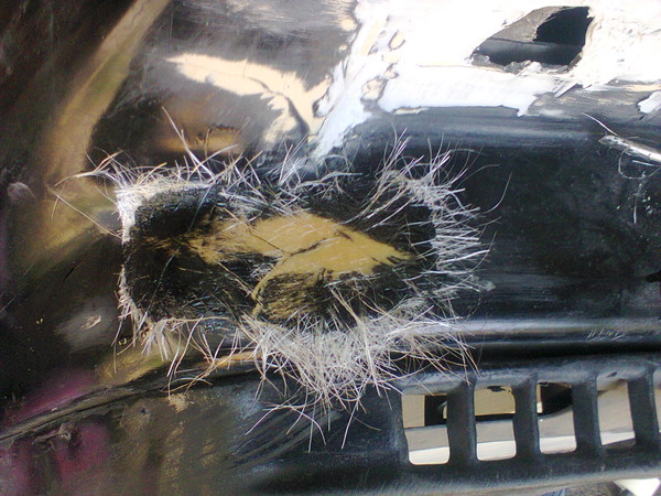

после осмотра все оказалось намного хуже, чем я ожидал. Часть бампера сильно повреждена, много трещин.
В общем начал ремонтировать, болтами и скобами зафиксировал трещины и подготовил основание для заделки самого большого скола.
шляпки болтов потом постачиваю. Дальше заделка стекловолокном, шпатлевание, зашкуривание и покраска.

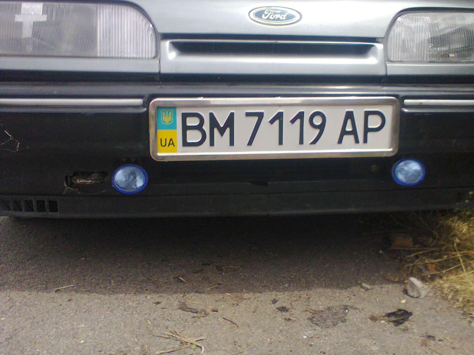

В общем вот такие туманки у меня стояли изначально:
Все руки не доходили снять их и выбросить в пропасть.
С приходом настроения под ремонт бампера я таки сделал это. Больше этих туманок вы не увидите. Они только портят весь вид.

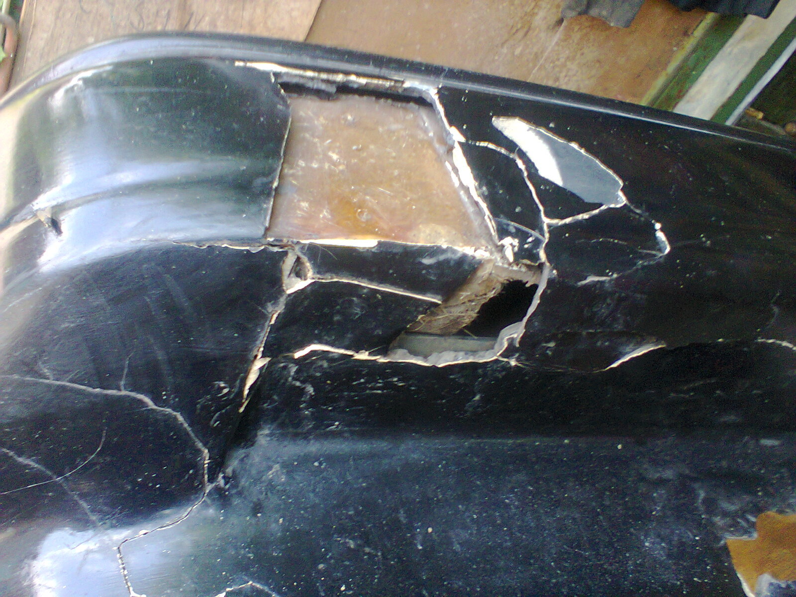

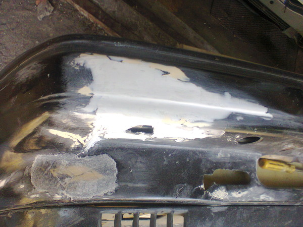

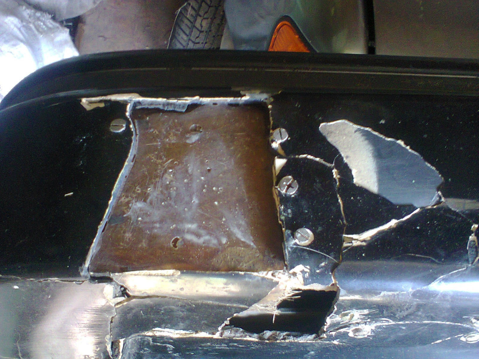

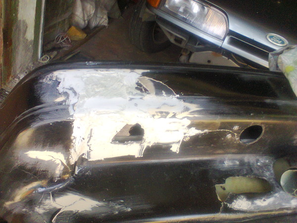

Моя первая работа со шпатлевкой и стекловолокном:
Итого. Было:
Стало:
На бампере очень много маленьких трещин, сколов. КОгда начинал работу думал что заделаю дырку и все - можно красить. Но сейчас вижу, что работы там ой как много. Думаю еще походов 5-6 в гараж прежде чем готовый бампер можно будет ставить на машину....
