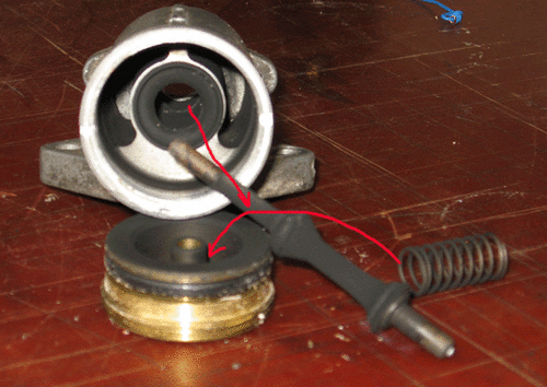

если он то в первой камере стоит пружина с самим клапаном и калибровочной пластиной которая вкручиваеться-выкручиваеться регулируя холостые (видно на картинке прорезь под отвертку, а сверху закрыта и завальцована чтобы туда типа не лазили)
и вторая часть это электрический соленойд который тупо повышает обороты для прогрева...возможно он както еще работает но я смог от него добиться тока что он или полностью выдвинут или втянут...промежуточных вариантов не смог добиться

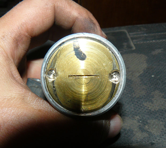

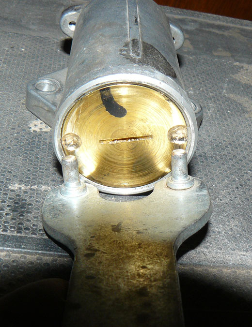

а кольцо КХХ очень тяжело первый раз выкрутить...но зато потом появиться возможность спокойно регулировать ХХ
вот так сверлиться под ключь болгарки примерно на 3мм глубиной и норм выкручиваеться...

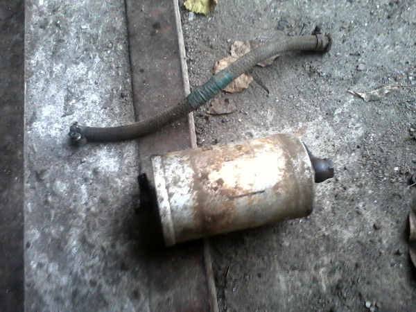

Соединение шлангов если держать не будет, будет травить топливо и от машины пахнуть бензином.

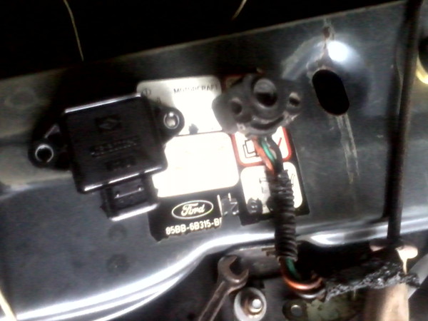

В гараже был снят мой ДПДЗ:
на фотке мой и новый ДПДЗ. Впереди изготовление переходной пластины для волговского ДПДЗ.
В общем промерил я напряжение на родном ДПДЗ - оно оказалось где-то 0,4-0,5 вольта. На всяк случай немного расточил посадочные места и установил датчик где-то на 0,5-0,6 вольт.

Решено было снимать бензофильтр. И тут началось самое интересное. Берите пива, чипсы и усаживайтесь поудобнее)))
Итак просетлил я тряпку на полу и полез под машину с набором инструментов. Увидел бензофильтр и кожух, который крепил его к днищу. Интересно, что три болта, которые держали этот кожух были проржавевшими насквозь. Два болта без особого труда были сорваны мною и кожух оказался свободным. Потянув за него мне в руку посыпалась куча земли, а между самим кожухом и днищем показалась прогнившая дыра, ибо между ними забилось много влажной земли и все это успешно гнило.
Фильтр был свободен. Далее надо открутить входящий и исходящий шланги. Непонятным стало то, что от бензонасоса к фильтру и от фильтра в магистраль вели обычные бензиновые шланги. Не высокого давления - а обычные, как на карбовых тачках. Ну да ладно. Хомуты прикипели так шо просто ппц - они тоже были наполовину ржавые, хоть и не старые. И вот когда я подлез к первму хомуту, то вспомнил ,что в магистрали ведь высокое давление ,которое нужно стравить!!! Бензонасос ведь только что накачал три атмосферы в рампу и сейчас эти три атмосферы умоют меня! Но каково же было мое удивление когда я открутил хомут, но ничего не произошло! Я вытащил шлангу ,а из нее полился струйкой бензин в подставленую буылку! Погодите, а где давление в 3 атмосферы???? Я только что 4-5 раз пытался завести машину, давление должно быть!!!
Но его нет. Вытащил я фильтр:
а рядом бензиновая трубка от него. Почесав голову я подумал: если стояли обычные шланги - то давления там особо никакого и нет. А если нет никакого давления, то как я хочу, чтобы машина заводилась наутро с пол-тычка?
Получается, что в рампе нет давления и форсунки льют бенз по каплям, который воспламеняется, но машина не заводится. А когда заводится ,то высасывае весь бенз из рампы и глохнет. И так пока наконец-то не накачается нужное давление! Вот оно че Михалыч!
Это моя новая версия. Собственно менять бензонасос или все же заменить фильтр и ехать на диагностику. Я за первый вариант! Ну а ДПДЗ поменяю - лишним не будет!
