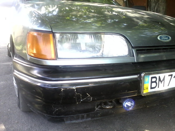

Сегодня читал инфу про покраску бампера - в будущем хочу восстановить задний бампер и освежить передний. Делать хочу сам - уж очень нравится красить. За года задний бампер начал облазить и покрылся трещинками, передний тоже хотелось бы освежить после того как его подлатаю.
Оказывается довольно неплохо можно покрасить бампер с балончика. Благо есть опыт покраски подкапотного на тройке, двигателя, клапанной крышки, кастрюли, пластика багажника и прочего. Если сделать все правильно и если краска хорошая - то получается все хорошо, по крайней мере за три года с моторным отсеком и двигателем ничего не случилось - краска на месте.
Вначале была мысль перетянуть бампер пленкой, но посчитал, что погонный метр глянцевой пленки с доставкой выйдет где-то 180-190грн, а на бампер надо два метра, итого 400грн.
Решил красить. Для этого потребуется: два балона краски, балон грунта, клей и шпатлевка. Всего на бампер должно получиться до 150грн. + надо будет подыскать самоклеющиеся молдинги подходящей ширины. Нуу это все в планах. Как разберусь с основными недочетами - потом буду восстанавливать бампер.

Это тебе кажется, что 150 на бампер. Смотри: 2 грунта- 112грн, 2 краски-еще 90. Шпаклевка- 40+ клей(не знаю). Итого-242! А вообще баллончикми- херня. Сегодня наипался... Будет полуглянец с ерепадами, пятнами... Поверь. Если красить баллончиками качественно- надо штуки 4. Это серьезно. Я вон молдинги покрасил- терь перекрашивать надо...
полиефирную смолу надо, шпаклевку с волокном и финишную шпаклевку...шкурки дофига и лак сверху...
если просто так баллончиком пульнеш то лажа будет... я сколько пробовал - наружные детали из баллона долго не живут...да еще керхером сдувает краску...
Красить буду с полной подготовкой и соблюдением всего процесса. А зачем два балона грунта? Там одного на бампер с головой хватит. Ведь грунт в три слоя не ложат.
Вот краски да - надо будет два балона, а после лаком. Считал так:
Краска два балона 40х2 = 80
Грунт = 40
Шпатлевка = 30
Итого 150.
А зачем
Смотрел ролики по покраске - с балона довольно прилично получается покраска и подкраска отдельных частей.

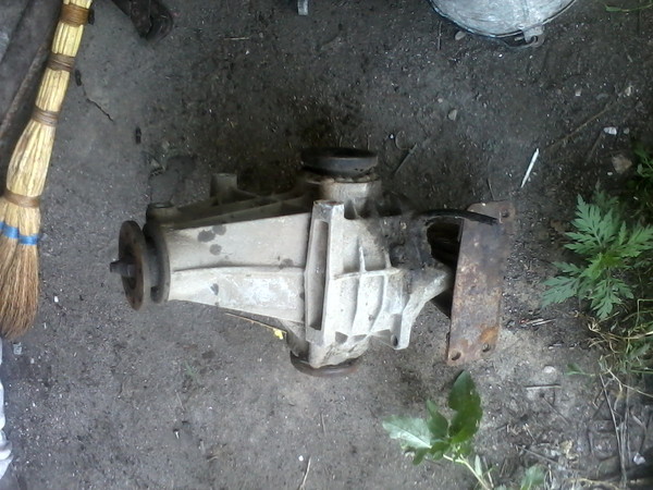

Сгеодня приехал с гаража.
Вот новый редуктор:

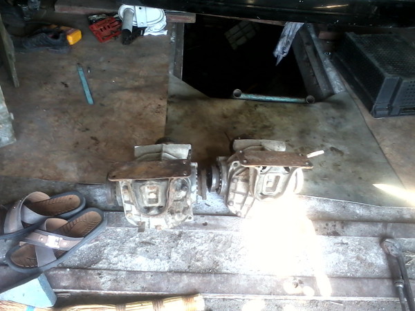

а вот мой старый и новый

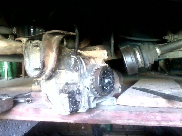

А это процесс установки:
Итак три часа потратил на установку редуктора. Хорошо, что проверил масло в новом редукторе - его там не было вообще!!! Зачем слили масло мне не понятно. Благо у меня была банка нового масла для редукторов, которое я и залил в это редуктор С горем пополам поставив редуктор решил испытать. Выехал на трассу и вот результат:

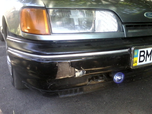

Вот так я коцнул бампер в гараже:
Залепил как смог:
до капремонта бампера сгодится.

Вчера узнал, что оказывается нельзя так делать как я. Я ж не знал, что в каждый редуктор свое масло заливается. Взял да и залил обычное масло для редукторов.
Оказывается для редукторов с блокировкой есть специальное масло и заливается только оно! Иначе можно внутреннюю муфту запороть, да и гуще оно должно быть.
В общем на выходном поеду искать нужное мне масло и в гараж менять это самое масло! Првда чувствую подолбусь я с заменой - ведь сливной пробочки то в нем нет....
Гонишь... КАК можно в иномарку залить ОБЫЧНЫЙ ТАД-17??? Игорь, ка ты мог?
