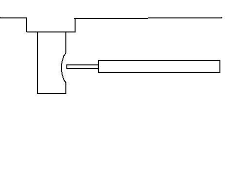

Вернум, ты скажи на контактах внутри крышки трамблера должны быть ямки в месте работы контакта бегунка? Или это у меня такое от времени? Или небольшие углубления предусмотрены изначально?
фотки покажи...как бы никаких ямок недолжно быть...там все также как и на жигулевском трамблере выглядить должно...если там выработка то искра на свечах будет совсем слабая... со временем эти контакты прогорают...

Фоток сейчас нет и в гараж я попаду наверно только через дня 2-3, поэтому я нарисовал:
Вот сам штырек и примерно вот такого размера ямка на нем - такое на всех четырех штырьках. Какой там зазор между контактом бегунка и штырьком - я естественно не увижу, поэтому нарисовал "на глаз".
а серым я пометил налет, который я увидел при снятии, который я зачистил наждачкой но при заводе это никакой роли не сыграло.
что скажешь?

Игорек я так подразумеваю, что это просто износ от времени. У меня на Ауди точно такие же выемки.Попадался на глаза древний трамблер от копейки с вхлам убитыми дорожками - ради эксперимента ставил себе на шестерку - жвижке немного поплохело, но все равно работала. А на скорпе искра полюбому мощнее чем на жигулях.

да я в нете порылся - много у кого крышки трамблера в таком состоянии, но только никто не пишет что это причина невозможности запуска мотора утром.
но на жигулях-то трамблер контактный, а у меня бесконтактный.
Если данная выработка это очень плохо - не вопрос я поменяю крышку, но если это не критично и можно просто подогнуть контакт бегунка и проездить так еще 10-20лет то какой смысл выкидывать 150грн? Поэтому и спрашиваю у знающих людей.

какбы у меня на шахе безконтактник стоит...
просто если большой зазор то большие потери идут...а если свечки еще с резистором то вообще жопа... так что смени лучше...хуже точно не будет...

А крышка да, там происходит эррозия металла при электрических разрядах.

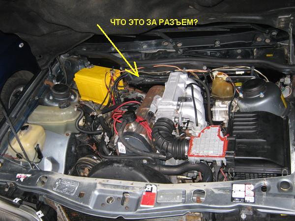

Вопрос к Вернуму и всем знающим:
Что это за разъем такой?
всегда думал, что это разъем для снятия кодов ошибок, но НЕТ! Разъем для снятия ошибок висит на клюсовой косе и имеет три провода, сам разъем круглого цвета.
Этот разъем по памяти имеет 4 или даже более проводов. Подскажите для чего он?
Ребята мне полночи не спалось и вот под утро мне в голову пришло просветление! Вы не поверите, НО помните когда я менял датчик температуры охлаждающей жидкости на моск? Искал головку на 25 удлиненную и проч?
Так вот: датчик этот я купил за копейки, но не в этом суть. Сам того не ведая я попросил у продавца датчик температуры ОЖ на что продавец сказал, что у него много б/у датчиков и попросил предоставить фотку того, что мне нужно. И я сбросил фотку датчика, который считал нужным мне. Я сбросил фотку датчика второго слева на фотке:
продавец и прислал мне такой датчик. НО!!!! Когда я менял датчик и выкрутил свой старый, я обратил внимание, что старый мой выглядит как ТРЕТИЙ НА ФОТКЕ СЛЕВА!!!! То есть конус у него цельный! Я тогда подумал, что датчики просто разных годов выпуска и тот что мне прислали просто или более старый или более новый и вкрутил его!
Получается, что все это время с момента замены ДТОЖ у меня на машине в коллекторе стоял не ДТОЖ, а датчик температуры впускаемого воздуха!!! Я В ШОКЕ! Они похожи и различаются только видами конусов!
Срочно заказываю новый датчик!
Но сразу подумав возникает вопрос: ведь вспышки в котлах возникают? Ведь свечи черные - соответственно смесь богатит? То есть моск понимает, что ему нужно давать больше топлива для прогревочных? То есть откуда-то он эту информацию берет? Собственно теоретически ДТОЖ не причем?
Или я несу ахинею? Разъясните пожалуйста....
...То есть откуда-то он эту информацию берет? ...
... стоял не ДТОЖ, а датчик температуры впускаемого воздуха!!!
Вот с него и берет.. С утреца температура одинаковая-что воздуха за бортом, что жидкости в системе (имхо дилетанта)

Поручик, но если как ты говоришь температура одинаковая, то по твоему и показания датчиков должны быть одинаковые! Но ведь сами датчики-то разные, а соответственно и сопротивления у них разные!
Я понимаю если бы и там и там стояли одинаковые датчики - то пофиг, но нет. Ведь температура жидкости может меняться от -30 градусов и аж до +95 или даже +100. Разбег в 130градусов. И это только за одну поездку! А температура всасываемого воздуха может меняться от -30 до максимум +40градусов. Разбег в 70градусов и что более важно - разбег этот за полгода. Получается что ДМРВ более нежный по своей конструкции, но он амплитуда показаний у него совсем маленькая. ДТОЖ наоборот.
Иначе с завода ставили бы одинаковые датчики и не парились.
Это легко проверить)
Может при определенной температуре их рабочие кривые совпадают?

Игорек - прочитай мои мучения не из за того датчика.
"В общем история такая - собрались вчера в гараже на троих пособржать - я , преждний владедец и наш электрик. Дабы не скучать взяли стробоскоп и К-лайн адаптер.
Началось с веселого - комп не видит флешку с прогой. Нашли другую флешку- запустили прогу. Уронили адаптер и он перемкнул((( Спасибо электрику Мише - 10 минут и все заработало. теперь не ставиться прога..Тут спасибо московским ребятам - в инструкции все подробненько расписано, что и как и все возможные косяки. В общем -как говорилось в одном мультике - УРААА, Диагностика заработала.!!!! Ключ на старт и Аудюшка как будто понимая, что ее лечат завелась, но опять без проогревочных(((( Самое непонятное, что диагностика показывала температуру двигателя минус 40! (Причем в запасе был новый датчик и он показывал так же).Погрелась - температура по диагностике плюс 30, фактическая 80 с копейками.
И тут нате вам - а концевики дросселя то мы не видим.Прозвонили-концевики рабочие - полезли вскрывать жгуты проводки-нашли таки это проклятое место - провода переломлены. Ладно - пошли паять-ну вот концевички видим. Выставили зажигание - оно кстати на слух стояло точно, в этом же положении и оставили.Остался последний вопрос- не работает регулятор заслонки холостого хода, как следствие нет прогревочных и датчик температуры врет на 40 градусов в минус при включеном зажигании, при выключении зажигания все в норме. Нашли еще подобный температурный датчик - ни фига не меняется. Прозвонили датчики - рабочие и сопротивление выдают какое надо.Прозвонили всю цепь - напряжение есть и такое как надо. Ни хрена не понятно.
Пошел позвонил в Москву - ребята говорят если на заглушенном минус 40 - обрыв цепи или не работает датчик. Но при выключении зажигания ведь все показывает правильно!!! Тут уже наш электрик Миша и электрик из Москвы по телефону устроили получасовую беседу-и вот туто выяснилось)))Оказывется "гранаты у нас не той системы" - на датчиках Ауди внутри спрятан еще один датчик. В общем объяснить не могу-но разъем на датчике двух контактный, напряжение приходит на оба контакта, сопротивление между контактами датчика есть, и еще дожно быть сопротивление между контактом и корпусом датчика!!!А вот его то у нас и нет((( Хотя продавец в магазине клялся и божился что датчик именно тот, и стоит то ведь тоже не тот датчик. В общем методом тыка откинули один конец, присоеденили его на массу (дали в общем принудительное соротивление на датчик) - ключ на стартер, а не заводимся-правильно-столько раз прокручивали и дергали зажигание, что залили свечи. Секунд 30 покрутили стартером и завелась)))) Температуру диагностика показывает плюс 40 (оно и понятно - фиг его знает какое там сопротивление получилось) и двигатель работает на ПРОГРЕВОЧНЫХ нормальных долгожданных оборотах, и регулятор заслонки холостого хода заработал))) Вобщем все довольны - победили таки Ауди))))Осталось выяснить какой именно датчик дожен стоять и купить его.Выход только один- в магазин придется идти с омметром и сразу мерить сопротивление."
Работала же ведь не на том датчике!
Работала, но у меня может быть не одна проблема. Например форсунки заливали из-за того что их никогда не чистили + негерметичными были + плохие свечи + неправильный ДТОЖ. Вот вкупе и дало такое.
Довольно просто определить поломку, когда она одна, а когда их несколько - вот тогда уже геморой.
может, и может их кривые совпадают например на +40градусов? Как раз на прогретой машине у меня и не было проблем.
