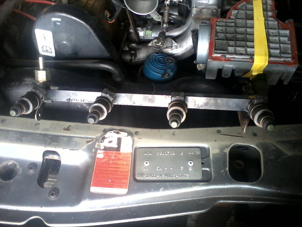

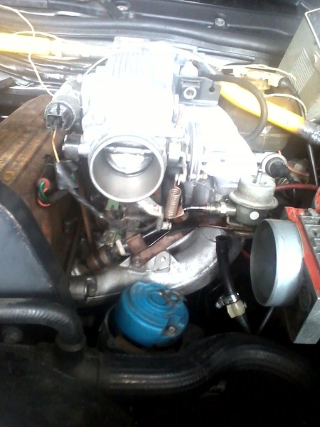

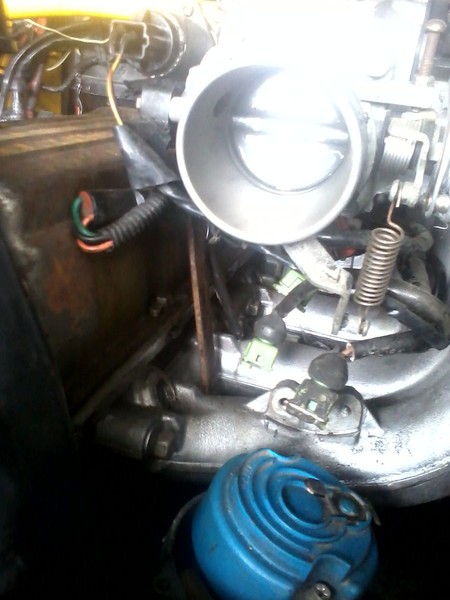

Снял несколько деталек и здесь видна рампа с форсунками
а здесь я уже снял рампу с форсами

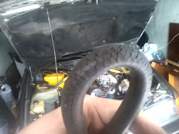

а вот такой у меня был топливный шланг, который подавал топливо из магистрали в рампу:
замечательный шланг был выброшен в пропасть. Вместо него я поставил новенький шланг.
Ну и собственно знакомьтесь - Рампа Микитишна с форсунками
И не пугайтесь за расходомер обмотанный желтой изолентой - это пока я не выезжаю чтобы пыль не попадало - надо купить герметик и нормально замазать.
состояние форсунок на вид совсем неважнецкое. Рампу с форсунками я приволок домой - будем разбираться.
Планы на ближайшие дни: сделать что-то с форсунками и купить нормальные свечи.

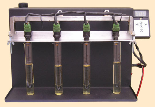

стенд для форсунок должен быть аналог вот этого чтобы можно было видеть расход и факел
здесь на рисунки видно боковые форсунки больше льют чем центральные...при разнице более 10% форсунку следует заменить....хотя я бы даже 5% уже бы чтото думал насчет замены

проверка и чистка форсунок выйдут как новые по цене,и в итоге всеравно новые покупать.
тебе 107 боши подойдут скорее всего,волговские.
В общем сегодня пошел в БОШ сервис - там мне загнули 250грн за прочистку + 100грн за ремкомплект. Итого 350грн. ППЦ полный. А как же то, что я их сам с машины снял и сам буду ставить? Я сэкономил около 30-40 минут работы сервиснику. А им пох оказывается. Да и еще они диагностику не делают - чистят а потом смотрят что получилось. То есть отдай 350грн а тебе потом скажут "Чел они негодные - выкинь их, да и заплати нам 350грн.!". Ипануццо просто! Хотя чел утверждал, что он их полюбому прочистит.
Пошел дальше - в гаражах мужик один делает диагностику и промывку. Подошел к нему а он отказался с Фордом работать дескать у него переходника нет. Я грю "Так форсунки как вазовские и волгоские" а он мне свое "Нет переходника - работать не буду".
Пошел на рынок и купил ремкомплект за 55грн.
Побрел я в другое место тоже на СТО - там согласились взять в работу, но диагностику тоже не делают - сразу чистят и смотрят на результат. Но там 150грн. Ну это еще по человечески.... в итоге все должно обойтись в 200грн. Оставил - в 3 часа пойду забирать...
STIK
Игорь, это сколько в рублях?
STIK в рублях не знаю но 80грн это 10у.е.
DGR
да купил бы волговские боши они новые 700р за форсунку
Понимаешь тут есть два ньюанса:
1) У нас волговские форсы 20у.е. за штуку и это через интернет. А в магазине и то дороже. Комплект будет стоить 80у.е. + доставка. А чистка мне обойдется всего в 25у.е. с ремкомплектом.
2) Родные форсы - это родные. Не нужно будет подстраивать инжектор - поставил и порядок.
200 гр = 800 руб
Только что забрал форсунки: поставили новый ремкомплект поменяли все колечки и фильтры которые полагается. Прочистили все как надо. Лично я конечно при чистке не присутствовал, но человек сказал что все прочистилось, а одна форсунка была особенно загажена. Пахнули форсунки какой-то фигней для чистки. Причин недоверия к этому СТО нет - это одно из самых древних СТО в городе. Еще мой дядя там ремонтировался когда где-то в году 89-91м приехал в Никополь прямо из Германии на первой в городе иномарке(!!!) - Форд Гранада и только в этом СТО согласились восстановить крыло(на трассе бандюки стукнули - пытались догнать), причем сделали это на высшем уровне.
В общем все норм. Прозвонил в соседний магазин - нашел там свечки NGK 75грн за комплект, Denso - 65. Так что буду брать.
Завтра уже хотел ехать и ставить все на машину. Вот только одна беда - я кажется приболел. Поэтому пока не буду чувствовать себя хорошо - буду сидеть дома.
Будем наедятся что всё получится!)))
