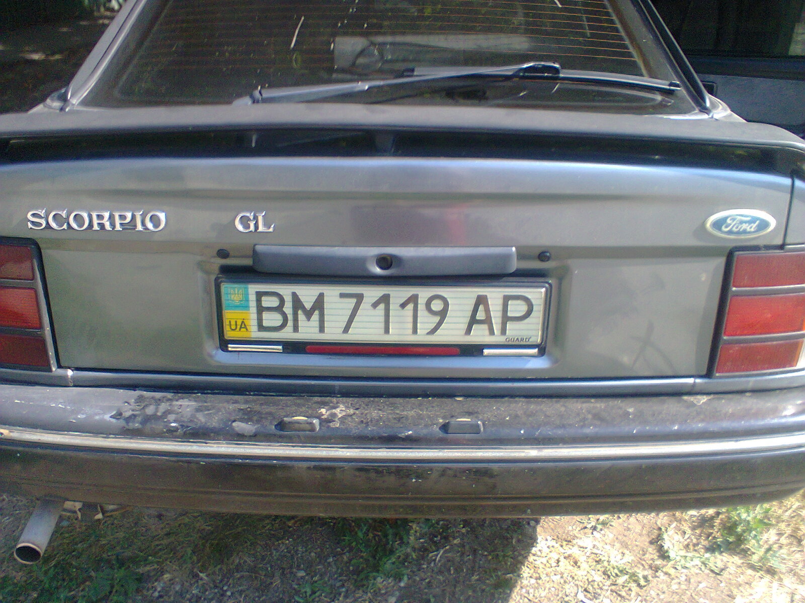

Снял старую рамку номера и поставил новую:
вчера всетки не успел съездить в гараж и решено было поставить машину сегодня, заодно чего-то полезного поделать:

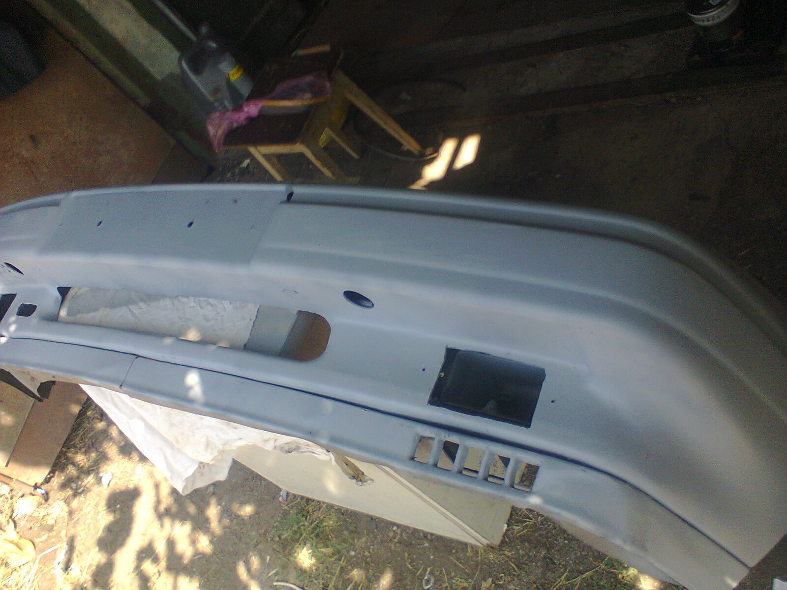

Покрываем грунтом проблемный участок, там где краска сворачивается и ждем пока высыхает, шкурим и снова покрываем грунтом. И так раз 5 пока поверхность не становится ровной.

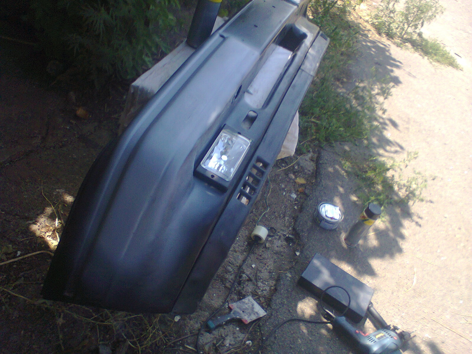

Пока грунт высыхает, делаем отверстие под туманки, которые я купил вчера:
примеряем туманку, туманки десятошные прозрачные:

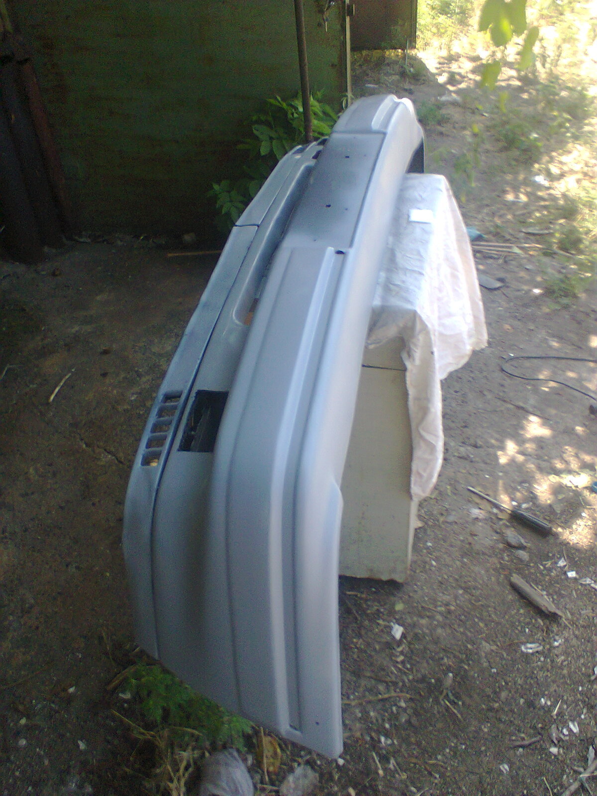

и делаем симметричное отверстие на другом конце. Покрываем бампер грунтовкой:
и второй слой грунтовки:
Хотел было уже красить, но потом почитал на балончике с грунтовкой, а там написано, что краску наносить не раньше чем через 2 часа после нанесения грунта. Мужики из гаражей подтвердили написанное и сказали, что надо, чтобы хорошо высохло и только потом красить.
Я так прикинул - 2часа на просушку + полчаса на покраску + еще 2 часа на просушку. Столько времени у меня не было. Поэтому решено было покрасить в следующий раз.

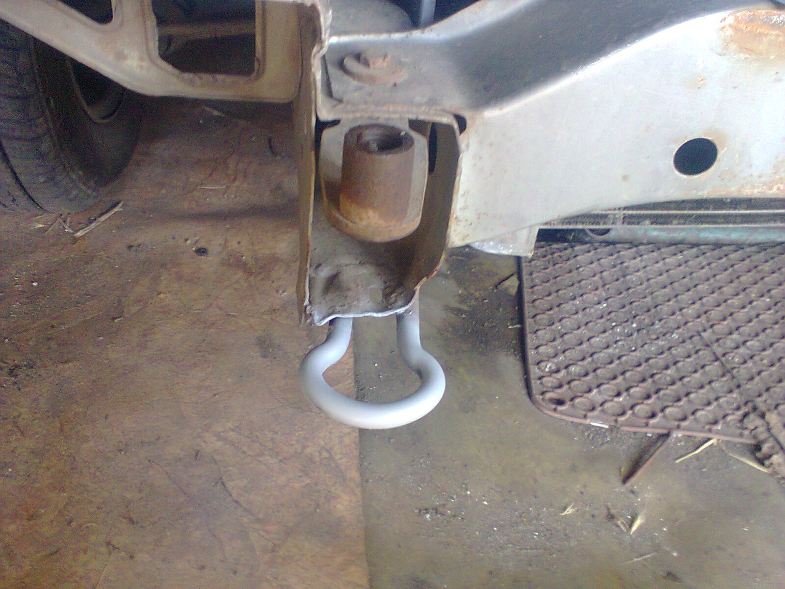

Пока подсыхал грунт я зачистил до металла и прогрунтовал буксировочную петлю:
Ну на сегодня в принципе все. Теперь осталось в следующий раз покрасить бампер, установить его на место и подключить туманки!
Кронштейн туманки на что закреплен?
ты имеешь ввиду как туманка к бамперу крепится? Двумя болтиками - на фотке видны отверстия - я уже заготовил под туманки.
