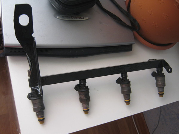

Всех с Новым Годом! А я вот в Новом году уже успел кое-чего сделать:
зачистил и выкрасил рампу, установил в нее форсунки, все готово к установке и ждет оную

Щас еду в гараж - надо взять машинку. Поставлю новые свечи, соберу форсунки и проч. Конечно без нормального ДТОЖ завести машину на холодную шансов мало, но все же попробую....

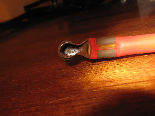

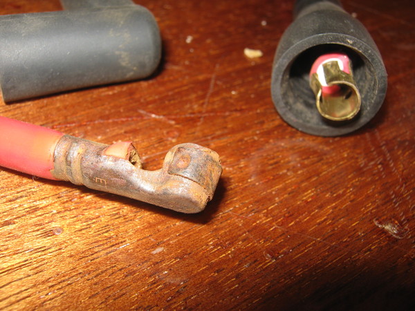

Ну думаю - где-то что-то не подключил. И тут я вспомнил про центральный провод, который легко оделся. Вынул его и вот такой он оказался:
как видите конец, который вставляется в катушку просто отличный, а который идет на крушку ржавый. Видно как я его когда-то зичищал наждачкой. Но делать нечего - подогнул я его плоскогубцами и нацепил на штырек. Заводим дальше:
3 -я попытка. Стартер крутит, идут вспышки в котлах. О значит искра уже есть. Какая-никакая но есть
4 -я попытка. Снова вспышки
5 -я попытка. Пару вспышек и мотор завелся! Куя се! Считай если бы не проблемы с проводом - то завелся с третьего раза! Не с 30-го, а всего-навсего с третьего!

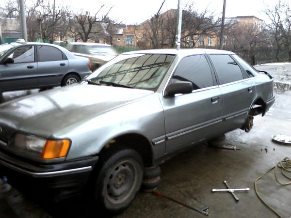

А дальше начался мегасекас: полез ставить назад пружинку педали сцепления и наступила попа. Чтобы подлезть туда даже при полностью выдвинутом водительском сиденьи нужно принять мегакрутую позу из камасутры и даже тогда у тебя остается рабочей только одна рука. Раз 15 я ставил пружинку, но при натяжени тросика она слетала. Но наконец все поставил.
Дальше поехал на шиномонтаж - поставить задние колеса с отличной резиной вперед, а назад поставить шиповку. Передние же выбросить в пропасть. Решил проверить как машина поведет себя с разгончиком. Втопил на тапочек на третьей в горку оборотов наверно до 3600-4000 и машинка отлично заехала в горку. Но потом снова началось все по старой - после горки едет и слышно как горшки поочередно не срабатывают. Такое наблюдалось около 200метров а дальше машинка пошла как ни в чем не бывало? Блин я ж думал это бензонасос не качал, а оказывается не в нем дело.... При увеличении оборотов наверно в цилиндры подается слишком богатая смесь, после чего она не успевает сгореть как надо... ХЗ, а может свечки виноваты.
Поменял резину, теперь машинка готова к зиме. Жаль что АБС не работает:
