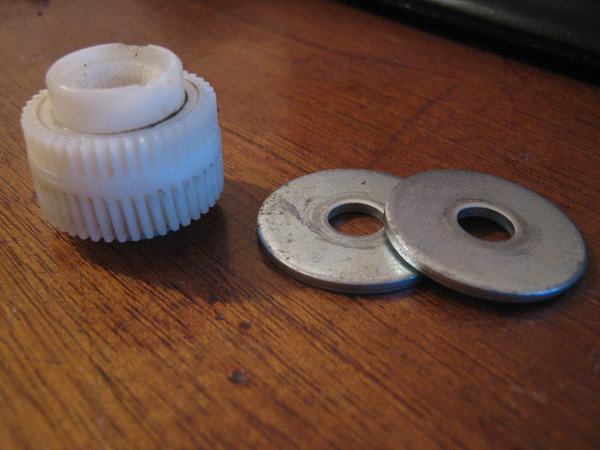

Сегодня вернулся к старой теме: теме про шестерню электролюка.
В общем придумал более-менее осуществимый способ изготовления металлической шестерни. Нашел две вот такие шайбы:
сфоткал их с оригинальной шестеренкой. Они в диаметре немного больше самой шестерни, но ничего страшного - посажу их на дрель и уменьшу диаметр напильником.
Идея в том, что две шайбы создают рабочую площадь, для работы червяка редуктора
Итак планируемые действия:
1) Нарезать зубчики на каждой шайбе
2) Склеить и прикрутить болтами две шайбы и мы получим единое зубчатое колесо, способное передавать момент с червяка.
3) Далее неответственная верхняя шестерня, которая крутит пластмассовую шестерню реле - ее можно подобрать из пластика ,или даже нарезать из пластика
4) Наращиваем необходимую высоту шестеренки
5) Берем старый стеклоподъемник с жигуля и вытаскиваем из него шестеренку, которая расположена внутри, на которую одевается вал ручки
6) Крепим эту шестерню болтами на наш бутерброд.
По идее после всех этих экзекуций, мы должны получить подобие существующей шестеренки, только полностью из металла. В зависимости от того как сложно будут нарезаться зубья на шайбах можно судить о прочности шайбы, а посему если металл слабый - его можно будет нагреть и закалить в масле, чтобы зубья не постирались от времени.

ХЗ, не очень надёжно.Но идея вроде бы ничего так.
Чем зубчики нарезать планируешь?Дремель?
Долбяком.
какой там модуль?

Сань конструкция будет металлическая, скрепленная между собой болтами и залитая клеем. Я думаю о надежности там и вопроса быть не должно.
Зубья нарезать думаю дремелем, которого у меня пока нет. А он влезет в обычную дрель? Я имею ввиду если дрель использовать как станок, к которому вручную подавать шайбу?
Кстати если шайбу и испорчу - то ничего страшного, в магазине можно найти такие же за три копейки!
....если металл слабый - его можно будет нагреть и закалить в масле, чтобы зубья не постирались от времени.

Пасиб. Я просто вспомнил как мы в технаре на практике делали поделки разные. Так вот я взял старый клапан от какого-то грузовичка и заточил его хвостовик под конус - хотел сделать зубило для пробивания дырок в металле(все делали отвертки, а мне хотелось зубило). По совету старого дедушки-мастера нагрел заточенный конец клапана докрасна и охладил в масле(в воде нельзя) и так три раза. После сих процедур я был в шоке от свойств металла. Концевик клапана был довольно острым, но я спокойно мог сделать им глубокую бороздку в металле, от чего он не становился тупее. Сколько дыр я им продолбал и в металле и в бетоне - а ему все нипочем. Убил это чудо-зубило только недавно(по прошествии 10-ти лет), когда в гараже херачил им какую-то железяку изо всех сил - вот тогда конец его стал полностью тупым!
Ну в клапане конечно и метал получше чем в шайбе, но и шайбе ненужны такие нагрузки как клапану.
Посему буду пробовать метод трех закалок и для моих шайб!
Ну собственное вот такая сумасшедшая идея, которую планирую воплотить в отпуске через неделю!
Закалка металла - дела знакомое. Как закалял так и наоборот уменьшал закалку (тогда надо отсужать постепенно (а не резко как в свлучае с закалкой) и металл отпустит. Бывает купишь перекаленный и ни хрена с ним ничего сделать невозможно, руки не справляются... sad.gif
Вопрос таков - вот ты хочешь сделать эту шестерню металлической (а была пластиковая) Правильно я понял? А ответная шестерня, та что сейчас цела, она пластмассовая или металлическая? Просто если она тоже платмассовая - то её может быстро сгрызть новая стальная шестерня.

Я уже все продумал! Передача будет чисто металлическая. В родном исполнении почему и случались поломки, потому что сам червяк металлический, шестерня пластиковая, а ось люка тоже металлическая. Слабое место на лицо - вот пластик и рвало. Если у меня все получится, то будет металлический червяк, металлическая шестерня и металлическая ось! Потом останется все собрать, смазать, почистить и люк должен работать еще лет 50!
099 70 70 32 один
Волкодав
А, ну тогда все правильно! Сделав "слабое звено" металлическим получишь неубиваемую конструкцию. smile.gif

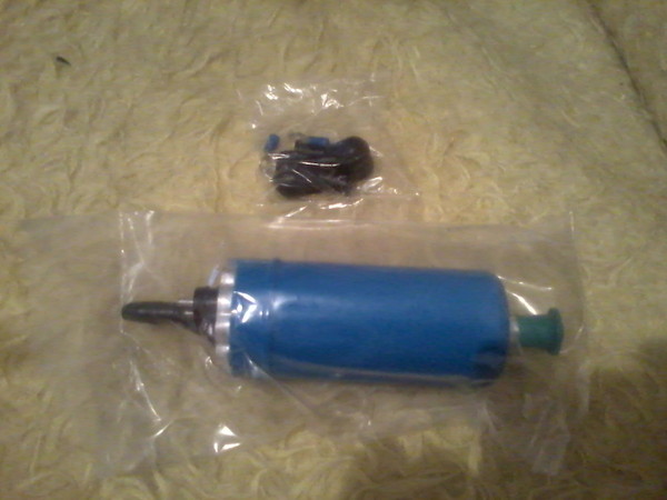

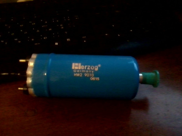

Сегодня пришел бензоотсос Герцог:
плохо, что входное отверстие больше чем выходное. Я теперь переживаю, чтобы трубка от бензоотсоса к баку подошла, даже если новую куплю может не подойти.
Подключил я бензонасос - гонит воздух который пахнет маслом, но если закрыть отверстие, то давление падает и тональность меняется. Надеюсь жидкость(бензин) он будет гнать намного лучше чем воздух и создаст необходимое давление для работы инжектора.

dikobrazzoff я включил его всего на 3-5 сек. Все правильно - жидкость более вязкая чем воздух - ее попрет нормально. Да и блок питания у меня слабоватый, чтобы раскочегарить бензоотсос на полное давление.
Кстати в комплекте идут резинки для клем и резиновое кольцо на сам бензонасос для уменьшения вибраций и звука...
