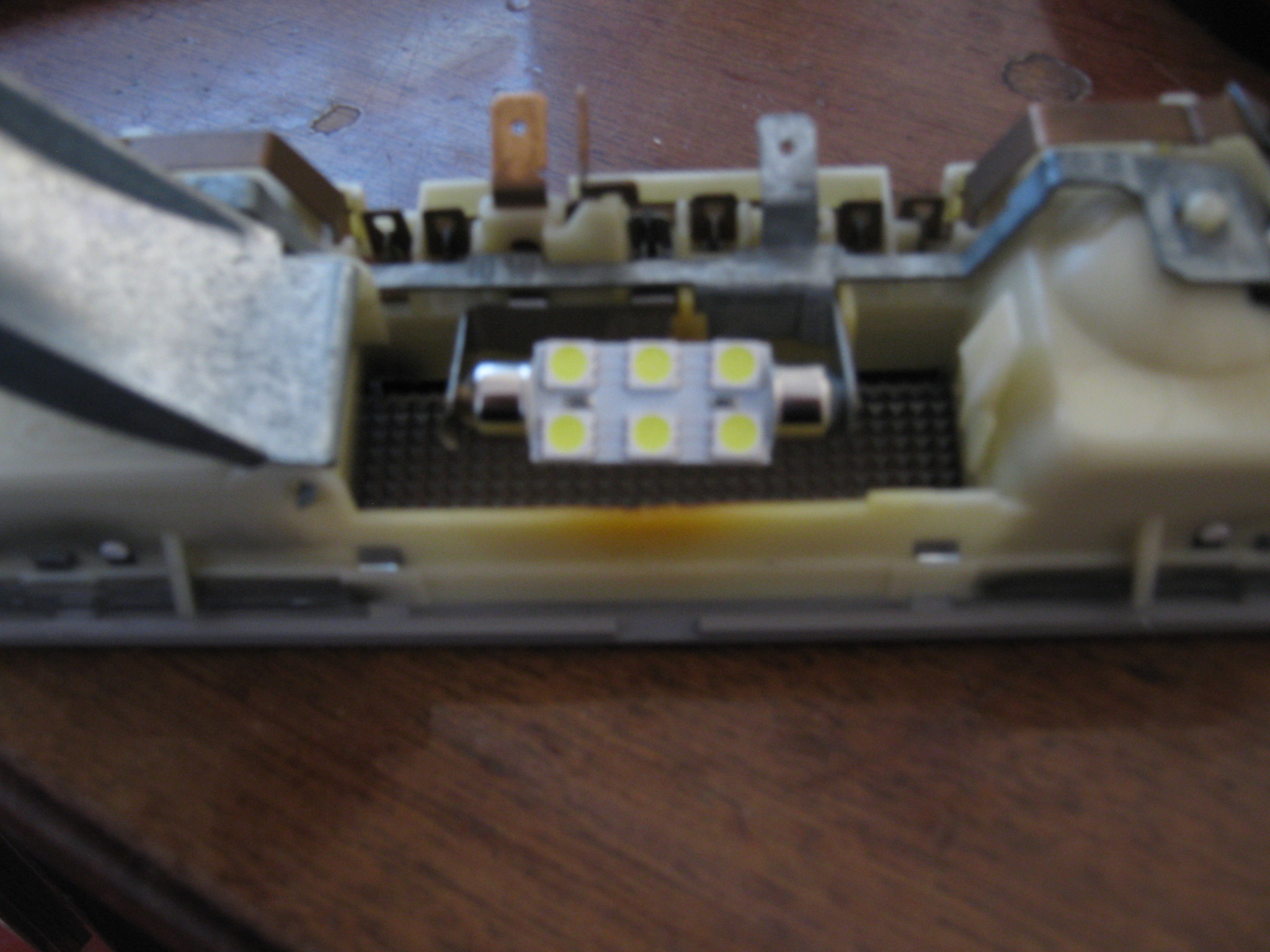

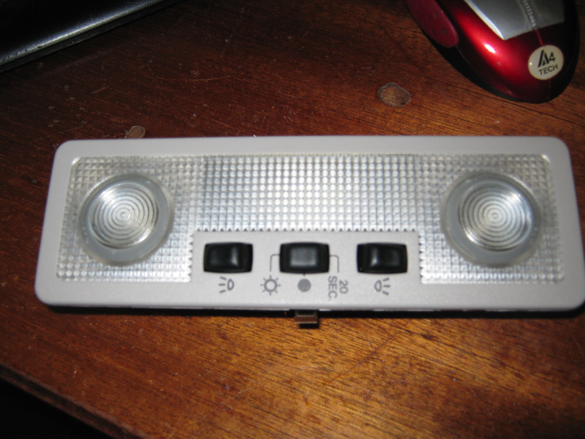

Вчера пришла консолька электролюка с рестайловым плафоном освещения на штурманских фонарях. Признаюсь я остался недоволен - из двух креплений одно обломано, из трех лампочек нет ни одной, вдобавок трещинка небольшая. В общем продавец оказался недобросовестный.
Ну да ладно - деньги уже заплочены. Буду подбирать лампочки да клеить крепление.

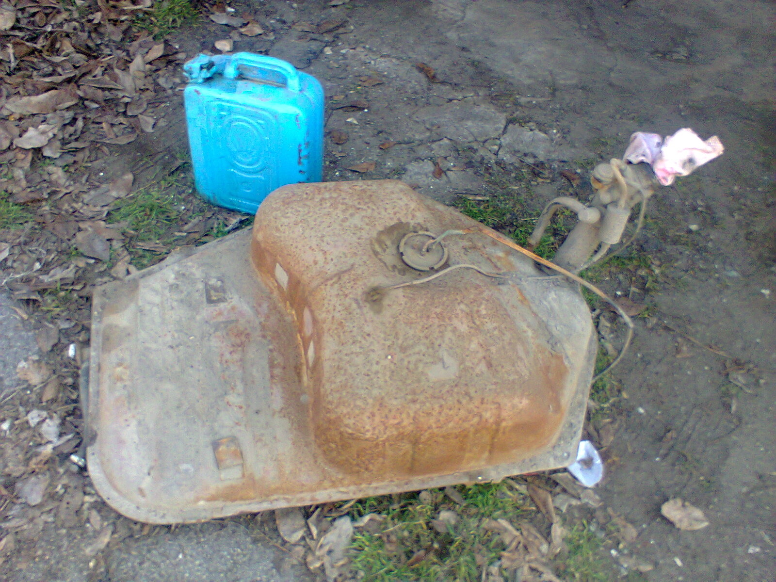

У меня сегодня выходной и я решил съездить в гараж и как я говорил ранее - заняться топливной системой.
Снял бензобак:
немного офигел от наличия всевозможных преблуд возле горловины. Так до конца и не понял зачем они. Наверно вентиляция бака или еще чего. Боченок похож на фильтр, но у меня насос подвесной и штатный фильтр находится под баком(у меня уже в подкапотном). В жигуле было проще - горловина и все)))

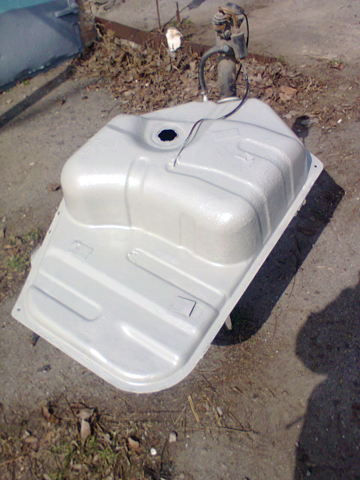

чистим бак, продуваем, обрабатываем антиржавчиной, обезжириваем и красим обычной кисточкой.

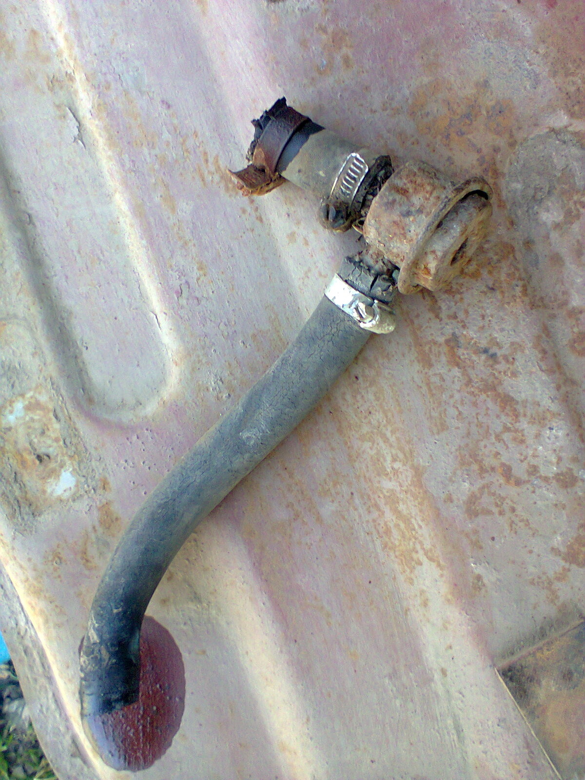

всегда было интересно для чего эта приблуда одной конец которой присоединялся к баку, а второй к бензонасосу. Оказалось обычный уголок внутри которого ничего нет.
Все трубочки уже потресканные и поэтому я заменил их на новые
А вот и виновник торжества:
Датчик уровня топлива. Странно как он вообще что-то показывал. Разбираем полностью, высверливаем заклепки, сверлим более широкие отверстия и смещаем плату, крепим, подсоединяем к сети автомобиля и на протяжении получаса калибруем все это дело, собираем датчик - готово! Что примечательно - лампочка работает не так как в жигуле - она также завязана через компьютер. Показания лампочки обновляются примерно раз в две минуты, чтобы она не мигала.
Пока сохла краска заменил все болты на шрузах. Там стояло три комплекта - и торксы и шестигранники и четырегранники. Выкрутил все и вкрутил комплект штатных торксов. Кстати когда выкручивал то снова обнаружил что два болта выкрытились полностью!
Краска, которой выкрасил бак уж очень долгосохнующая. Одна сторона сохла три часа и то высохла не до конца, поэтому я покрасил вторую сторону и поставил все это дело в гараж сохнуть.
на предпоследней фотке это приблуда от колебаний топлива, так кажется, и у меня есть в машине такая.
Цитата(Игорек1984 @ 14.3.2014, 16:21) *
...Наверно вентиляция бака или еще чего.
Скорее всего, плюс с клапаном который предотвращает выток топлива если перевернулось авто. У меня таких два штуки - один возле заливной горловины, второй на противоположной стороне бака.
Пошел сегодня в магазин, чтобы купить лампочек для нового плафона:
Решил брать только лампочки нового образца. К сожалению в магазине не оказалось таких лампочек для штурманских фонарей и я взял туда обычные по 3грн. Но зато на основной фонарь взял сверхмощную лампочку:
Когда мне в магазине продемонстрировали как она светит, я сказал "БЕРУ" несмотря на ее ацкую цену в 30грн.
Это конечно вещь я вам скажу. Пришел домой, подключил, оно даже в солнечной комнате светит мегоярко!
Просто у меня зрение оч плохое и мне чем больше света, тем лучше. В общем буду тестировать эти лампочки и посмотрю долговечные ли они. Если что то буду перевозить всю машину на такие лампочки (за исключением головной оптики естесственно).
Цитата(NeonKIR @ 15.3.2014, 13:38) *
эм, вот предпоследняя фотка, что на ней изображено?))
датчик на последней фотке и стоит он внутри бензобака.
ситабилизатор давления...гидробуфер...антипульсатор.... что-то в этом роде
