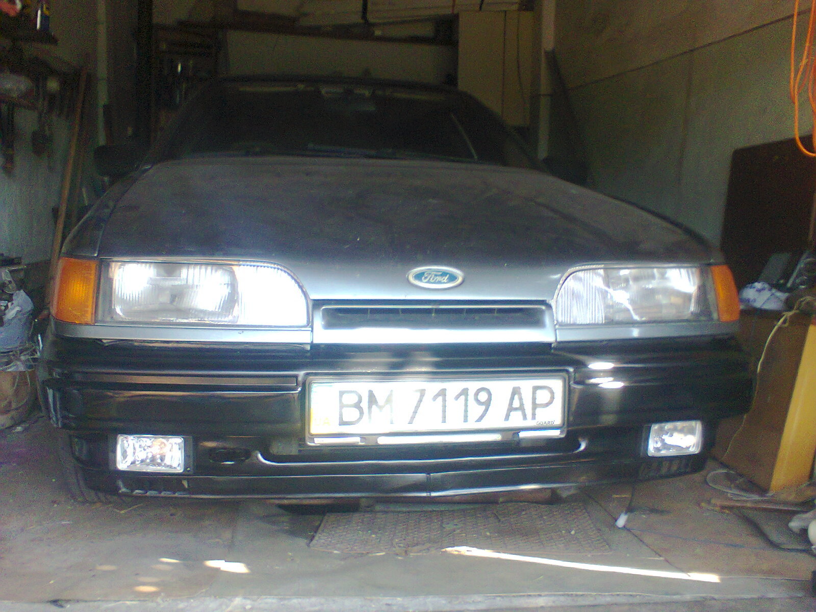

Продолжаем бортовик:
сегодня приехала проставка КХХ и проводка.
покрасил бампер и пока он сох, установил КХХ через проставку, а также установил новую проводку:
теперь есть место для установки волговского ТПС
покрасил петлю буксировочную:
ну и наконец покрашенный и установленный бампер:
убрал зазоры по бокам, теперь бампер плотно прилегает к крылу. Осталось малость - подключить туманки и приклеить широкий молдинг, который нужно купить....
Ты глянцем красил? Лаком еще не хош сверху? А так-норм, только вот туманки не нра... Я б их вообще не ставил-без них гармоничнее. Свои снял и не жалею-родного света более чем достаточно, даже ксенон не хо.
Цитата(OPTIMUS PRIME @ 16.8.2013, 18:45) *
Кстати да, что-то есть))))
Да, Дима глянцем. Долго думал и решил, что глянцевый лично мне больше нравится. Про лак тоже думал, но решил не лачить, потому что получится бампер слишком блестящий, на такой машине будет сомтреться слегка инородно.
А туманки я специально поставил - вид мне нравится. Я даже отверстия под них в бампере сделал. Осталось подключить и отрегулировать. Света родного за глаза хватает - туманки то так, для вида.
Угу. Он еще и слишком черный получился....напоминает армейские грузовики перед проверкой)
Цитата(Ролакс @ 16.8.2013, 20:22) *
Спасибо)))
А в цвет кузова не лучше было бы?
То же самое хотел написать. Или второй вариант, черный, но светлее и матовый. Такой черный глянец смотрится как-будто с другой машины сняли и поставили.
susskijj
ага прикольно, теперь туда какую нить игрушку(в петлю) засунуть, и вообще зачетно бюудет
В цвет ему дорого выйдет, а если самому, то в тон не попадет... Игорь, теперь задний сделай так же, и пороги- будет гармонично.
Да, ребята в цвет очень дорого выйдет. А глянец хороший получился, он не слишком глянцевый, такой на 20-30 полумат получился. Чтобы полностью глянцевый - надо лаком крыть. Вот как сейчас есть - отлично.
Задний бампер тоже обязательно буду красить - он тоже в одном месте облез. Сегодня иду на рынок молдинг выбирать.
Та на рынке неочень у нас молдинги... Я се когда вбирал-ниче нет! Пойди в автоформат!!!! Там дешевле 100%
