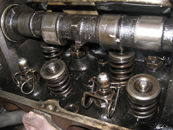

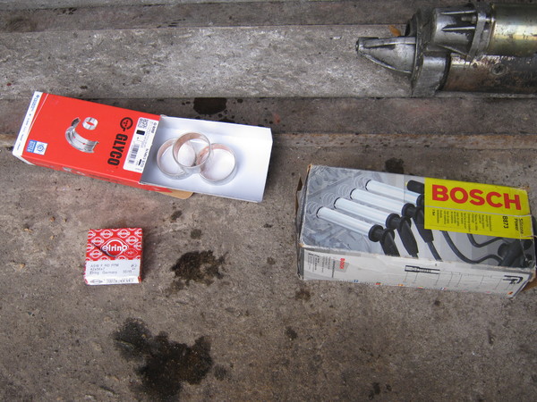

Ну-с приехали обновочки: вв-провода Бош, вкладыши Глико, сальник распреда и прокладка клапанной крышки. А еще мне бонусом достался жигулевский стартер - подарили просто так на форуме 2101. Почему взял? Из-за почти нового втягивающего - буду пробовать колхозить его на свой стартер.
Итак фотосессия в высоком качестве:
Обновки

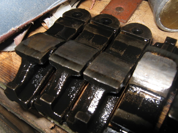

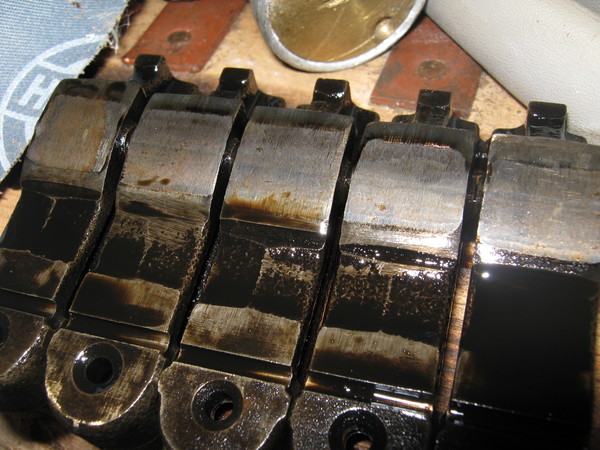

Рокера:

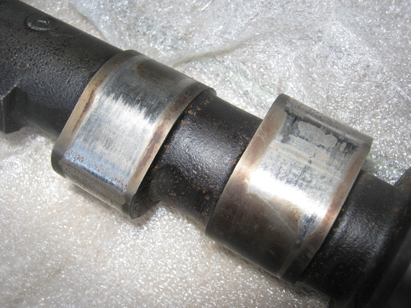

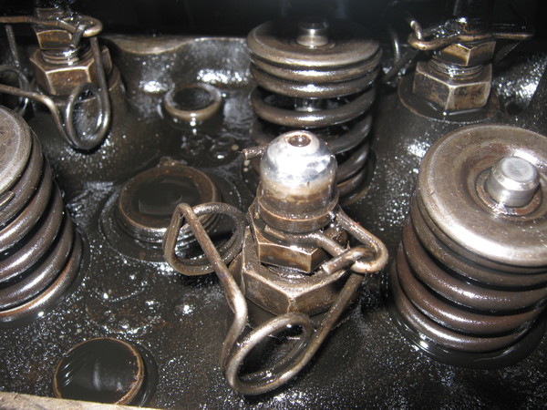

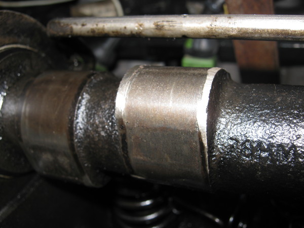

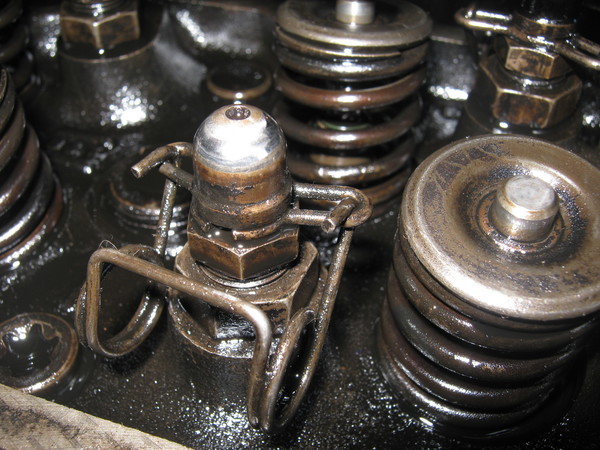

Еще фото нынешнего распреда и регулировочных болтов:

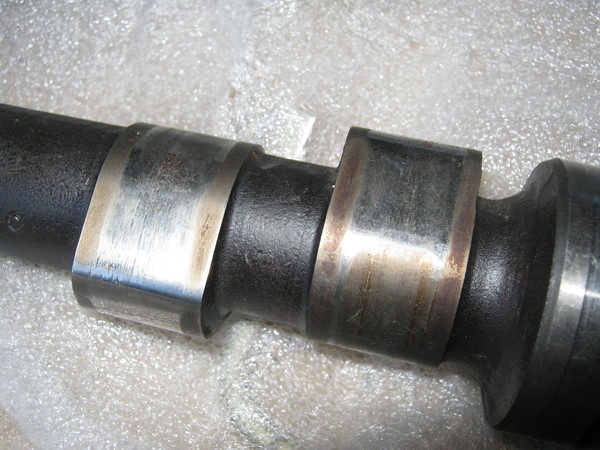

А вот фото распреда, который хочу ставить вместо своего:
Ну и далее фото с вопросом:

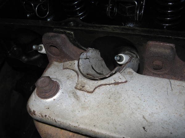

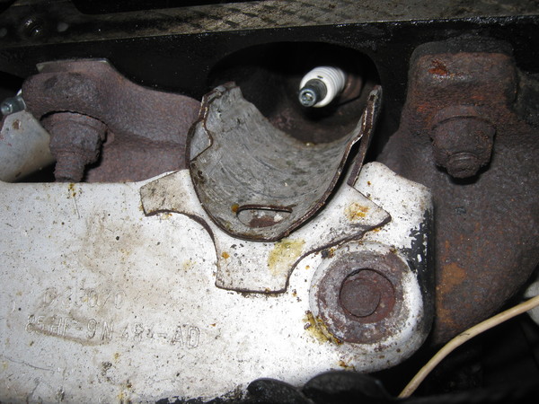

обратите внимание на два сорваных болта. Всего коллектор крепится 8-ю болтами по 4 сверху и 4 снизу. Вот из 8-ми два верхних сорвано. Может ли это как-то сильно влиять на работу и звук мотора???
и дале:
на тепловом кожухе из 3-х болтов сорван один. Может ли кожух от этого дребезжать или давать звенящий звук? Рукой пробовал - вроде не гуляет и не гнется сильно.

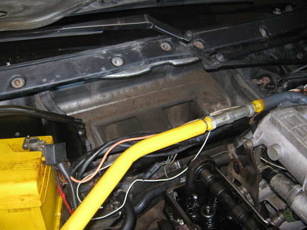

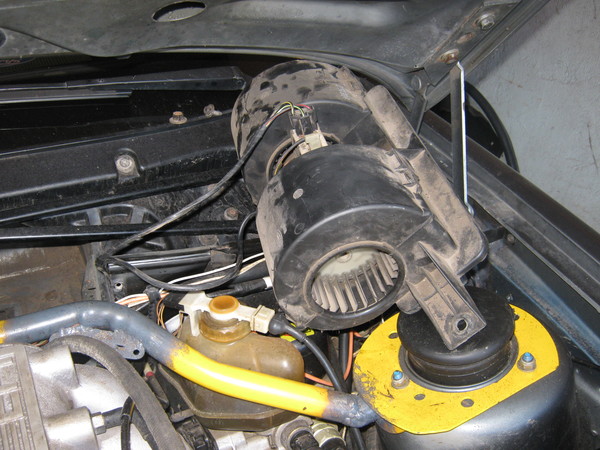

А дальше я полез освобождать место для дырки в моторном щите и вот чего получилось. Прямо за двиглом стоит печка и пластиковый кожух, который ее закрывает. Снимаем кожух, снимаем печку и вот чего видим:
то есть дырку прийдется делать вооооооон в той дальней стенке. И если бы эта стенка была на 10см длинее то не пришлось бы делать дырку. Но радует то, что дырки и не видно будет - поставлю заглушку и порядок.

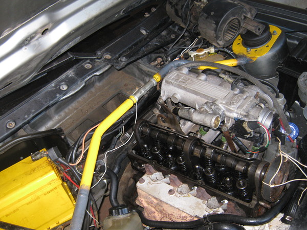

И на последок общее фото подкапотного насейчас:
Распред хоть и побит большим зазором,но хоть выработки меньше,а там глядиш и сгладится..
коллектор если не прет газами,то и не лезь..хотя я бы таки выкрутил и поменял на медь.
Вал немного лудше старого,только выработки такой критической нет,а так весь побит питтингом.
Рокера желательно полирнуть.
Сорваные шпильки колектора не есть гут,вероятно сечет с утра, пока не прогреется весь выпускной тракт.Нужно снимать колектор,высвердливать шпильку.

Да я бы тоже выкрутил, но боюсь что будет только хуже. Я когда на жигуле снимал штаны с коллетора - все 4 шпильки скрутил. Но на жиге хрен с ним - поехал на разборку и взял за 40грн нормальный коллектор с рабочими шпильками. А тут ведь гемор - 8 шпилек и если сорву - надо будет все высверливать, прогонять резьбу и ставить новые.
А чтоб выкрутить старые то говорят вроде надо горелкой греть иначе они там прикипели уже намертво.

Я не наблюдал чтобы откуда-то секло - вроде прорыва нет.
А эта фигнял на распреде - вроде ж ниче. Ну полежал у меня полтора года в сыром гараже вот и полезли пятна. Поставлю на машину а там в масле будет купаться и будет норм!

этот будешь ставить ?
Полирну и поставлю. Он намного лучше моего.
