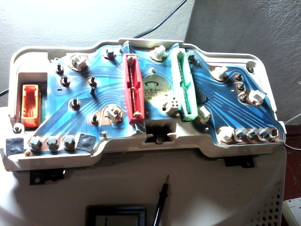

Выкладываю обещанный фотоотчет о ремонте приборки. Заняться ремонтом меня сподвигло несколько несправностей. Некоторые из них были с момента покупки машинки, некоторые вылезли уже при мне.
Итак:
- тахометр стал работать с перебоями, а в большинстве времени вообще перестал работать(непомню где-то читал, что это первый признак умирающей катушки)
- на днях полетел одометр
- после снятия и установки рампы погасла лампа давления масла
- не работала лампа уровня охлаждающей жидкости
- не полностью подсвечивалась графическая машинка при включении подсветки
- не работала лампа низкого уровня топлива в баке.
Собственно всегда думал что эта лампочка у меня работает пока не остановился от того, что в баке закончился бенз. Благо остановился как раз на заправке.

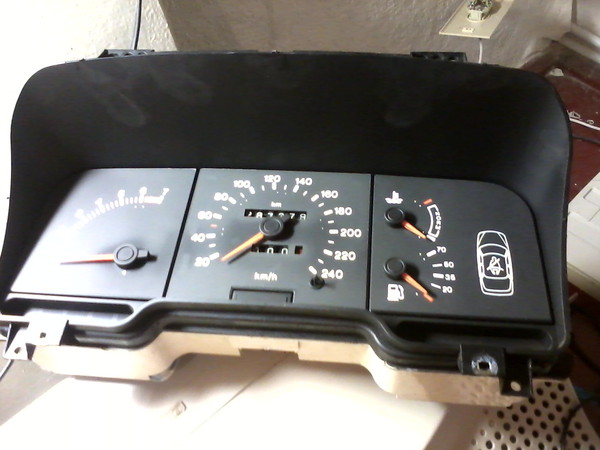

Итак вот приборка
состояние не ахти - сверху несколько слоев изоленты, поскольку два крепления отломились, то прошлый хозяин-дэбил не нашел ничего более умного как наклеить кусок изоленты....
А это уже приборка без стекла(оно кстати пластиковое)

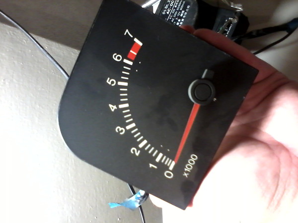

снимаем тахометр

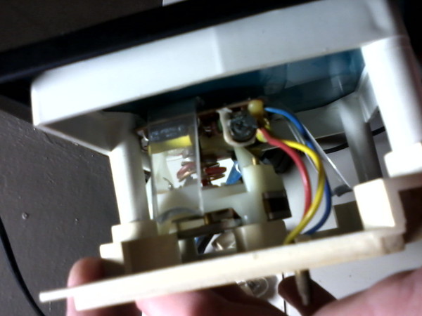

и заглядываем внутрь
после того как я увидел кучу разных радиоелементов лезть туда мне не захотелось. Я не думаю, что там что-то перегорело. Я думаю проблема где-то под капотом.
Приборка сзади
сегодня купил недостающую лампочку и поставил на место.
Лампа давления масла оказалась рабочая, значит проблема где-то с подкапотной проводкой - видимо я что-то задел когда проводил работы с рампой.

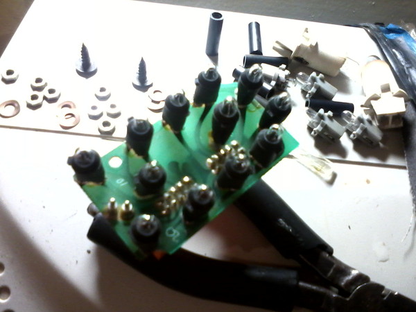

А это блок ламп графической машинки

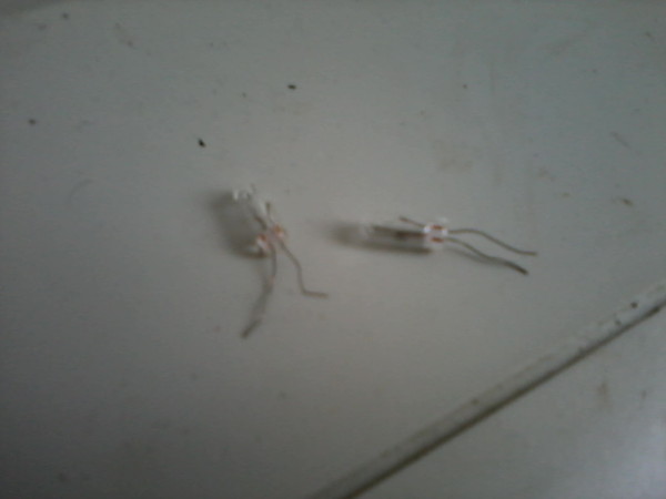

когда-то читал, что он не ремонтопригодный, но оказалось что это вранье: каждая лампочка имеет свой резиновый патрон. На фотке один уже снят для примера. Сегодня пошел сдал назад свечи, которые мне не подошли и набрал нужных лампочек. Вот такие для графической машинки и кнопок ЭСП:

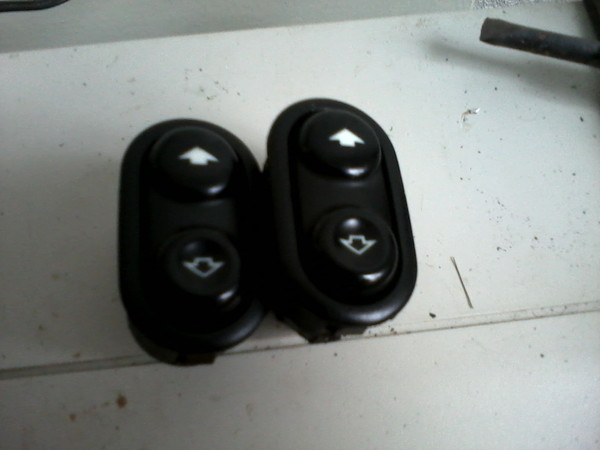

заменил все лампочки, включая в кнопках ЭСП
теперь кнопочки тоже светятся в темноте.
А также полез и заменил лампу недостаточного уровня топлива.
Лезть в одометр не стал -у меня мало времени, да и для замены шестеренки, нужно поискать ее. Сделаю его в скором времени а пока буду пользоваться ЖПСом.
Еще восстановил крепления стекла, натер его пастой гои и поставил на место. Все собрал.

Одно не понял, починил лампочки на машинку в приборе или нет?
вроде починил,что их там чинить,поменял и все)
с датчиками токо разобраться

Что касается лампочки давления масла - утром она не работала, потом на запревке при включении зажигания заработала. ХЗ - где-то проводка глючит. Но это как-бы самая главная лампочка, которая обязательно должна работать.
Сегодня утром вставил датчик уровня охлаждайки - теперь все лампочки задействованы, а горит только лампа АБС и лампа износа тормозных колодок(я ж ставил колодки без датчика).
