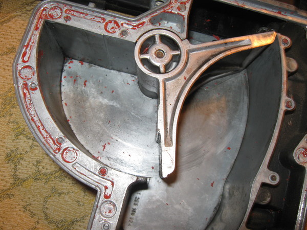

Ну собственно сегодня после работы заскочил в строймагазин и купил там большой тюбик прозрачного герметика и всего за 10грн! А на авторынке(и в автомагазине) мне предлагали тюбик в три раза меньше за 45грн. Развод полнейший!
Ну дальше я полез отдирать герметик от крышки и всетки снял верхнюю часть.
Моему взору представилась вот такая картина:
сами можете наблюдать затертые дорожки. Это лопата касается корпуса и затирает. Получается что лопата вращается против часовой стрелки. И первый раз трет на холостом ходу, далее лопата выходит из зоны затирания и вращается свободно, а второй раз когда верхняя(на рисунке) часть лопаты попадает в эту зону - а это где-то 3500-4000 оборотов, также начинает тереть, что вызывает препятствие для прохождения воздуха. Как я уже писал - тперь понятно почему когда я взлетал на горку на 4000 оборотов машина после этого начинала тупить, потому что лопата подклинивала в одном месте и мосг не мог понять почему воздуха идет больше, а ДПДЗ показывает, что заслонка почти закрыта. Вот и получался тупизм.
Но мы не стоим на месте - 2часа я отдирал долбаный красный герметик и еще 2 часа наждачкой шкурил поверхность где были следы от затирания. Удалось добиться полного отсутствия затирания. Лишь если немного придавить на лопату сверху - начинает немного тереть - но это уже завтра еще обработаю наждачкой, чтобы было вообще идеально. Потом все вычищу и промою, посажу на герметик и буду ставить на авто для испытаний!
Странная штука. Жаль, масштаб не могу определить
Сам корпус расходомера можно разместить на обычной средей книге.

ладно -убедил, но есть еще вопросик - как я вижу лопата цепляет дальним краем, то есть по логике вечей она дожна стоять на втулочке и вот эта втулочка подизносилась.Я как понимаю - лопата приводиться в действие объемом воздуха, и если заполировать часть сектора, малая часть воздуха пойдет под лопатой??
Смотри я вчера изучал степень износа. Получается если посмотреть на лопату со стороны входа, то получается, что лопата что верхняя часть лопаты имеет зазор между корпусом и лопатой. Зазор этот примерно в миллиметр. При этом вторая часть лопаты, которая стоит на затертой части не имеет зазора вообще, собственно поэтому и затирает. Далее при открытии лопаты, то есть перемещении верхней части против часовой стрелки, когда она перемещается на "затертую" часть - зазор уменьшается до нуля и верхняя часть лопаты трет.
У меня сложилось ощущение о том, что корпус тупо повело в одном месте. Потому что если бы была выработка во втулке - то затирала бы какая-то одна часть лопаты, а не обе.
Но ты знаешь - все может быть. Я не знаю конструкции втулки, может там как-то хитро сделано, тем более она под пружиной. Но в любом случае хуже уже не будет. То есть я сделаю и поставлю на машину - а там буду смотреть на изменения. Если состояние улучшится, но не до конца - буду искать другой расходомер.

Нано технологи однако....Что то я не уверен что такой корпус могло повести, хотя всякое бывает. Вероятней всего лопнула пружинка, и вот в месте где она лопнула лопата и начала гулять. В принципе ты прав-полируй и на место, хуже уже не будет.
