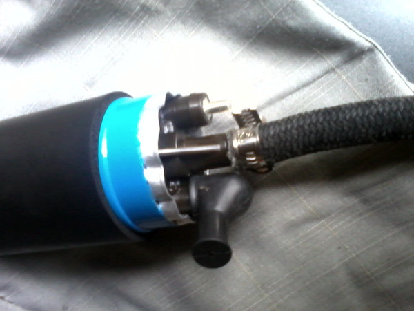

Пошел я сегодня на рынок и выбросил там 75грн. непонятно на что - две шлангочки разных размеров, четыре хомута исредний балон вэдэшки за тридцатку. Этой гадостью я не пользовался никогда, и сегодня она мне не помогла.
Ну приехал в гараж и давай брызгать крепления насоса, которые заржавели. Побрызгал и оставил в покое на полчаса - толку ноль, все равно не откручиваются, надо будет болгаркой болты срезать. Зато открытился один внутренний болт, который крепил сам бензонасос.
Далее я собрал конструкцию с новым бензонасосом и приготовил ее к установке:
ну и дальше полез все это дело заинсталить. Открутил хомутик на бензобаке и выдернул шлангу - на меня полился поток бенза. Билаааааатзь! Попытался всунуть в него новый шланг - неналазит нихера. Нужно сильно двумя руками - а у меня только одна рука свободна, ибо лежать под машиной на полу совсем не удобно. В общем посадил я бензонасос на старый шланг, с другого конца на выходе шланг пришлось тоже старый оставить ибо хомутик там приржавел капитально - надо будет его оттуда вырывать. И тут я вспомнил, что снимал ДПДЗ и забыл его дома, вот блин. Дальше кинул провода. Вытащил старый бензонасос:
где был рожден и воспитан сей бензоотсос история умалчивает и врятли мы когда-то это узнаем, поскольку опознавательных признаков нет. Может быть это еще родной насос. ХЗ.
Обратите внимание как тщательно примотал электрик контакт. Вот эту шпильку оборвало когда у меня взорвался глушитель, поэтому электрик вместо того чтобы припоять проводок - просто подмотал контакт изолентой. Этот контакт был причиной по крайней мере 3-4 моих остановок, когда он отходил - машина останавливалсь - стоило его подергать несколько раз - насос снова включался. Подключил я этот насос к зарядному, чтобы лицезреть струю - а мощности зарядного не хватает для него, может там уже че-то приржавело и оно крутится только на больших токах. Но 2 ампера ему явно было мало. А вот новый бензонасос крутился от домашнего блока питания в котором нет даже и 2 ампер.
Ну ладно поехали дальше: конструкция собрана, но висит в подвешенном состоянии, поскольку родное крепления я разобрать не смог - примотал бензонасос проволокой на время - как буду на нормальной яме - сделаю капитальное крепление.
Дальше я вытащил шлангу с РДТ и попробовал включить зажигание. Насос сработал. Еще пару раз, чтобы бенз полился. Вот блин я тундра - я думал ,что бенз подается к РДТ, а через него регулируется давление. Оказалось наоборот - бенз подается сразу в рампу, а из рампы через РДТ идет на обратку. В общем когда из РДТ дрыснул бенз - все норм. Я подключил все это дело и будем пробовать. Для верности еще пару раз включил зажигание. И.....нихрена. Фордик не сдается и уверенно держит позиции. Снова схваитли пару котлов и дальше стартер крутил впустую. Еще попытка и еще, и еще и еще. Где-то раз на 7-й машинка завелась и уверенно держала обороты 3-4 сек после чего заглохла. Еще 3-4 попытки и машинка завелась сразу и уже нормально держала обороты.

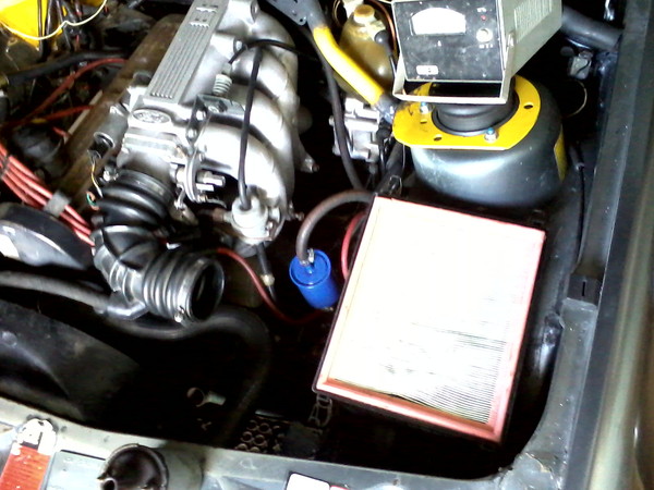

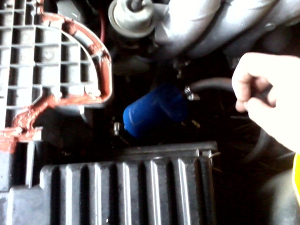

Стал думать над фильтром и вот че придумал: вместо того, чтобы ставить его на прежнее место ,я поставил его под капотом:
так сразу и не видно его правда?
установка элементарна - разрезал подводящий бензошланг и врезал в него фильтр. Теперь чтобы заменить фильтр не надо загонять машину на яму - все можно сделать за 5минут под капотом. Кстати бензошлангу тоже буду менять - она уже потресканная.

Про бензофильтр чесно не понимаю какая разница где будет очищаться бенз - в 10сантиметрах от бензонасоса или в 4метрах от него. Давление везде одинаковое...
В принципе если прочитаю где-нить что это принципиально важно - всегда его можно врезать сразу за бензонасосом, но пока не понимаю почему нельза под капотом.

кстати фильтр ставиться как можно ближе к баку для того чтобы топливопровод как можно меньше засорялся всякой лабудой....хотя у меня жигуль инжекторный который какого только бензина не видел и всеравно все чисто с 2005 года...а фильтр под капотом...
в скорпе я тож хотю фильтр под капот перенести...но когда я снимал бак менять заливную горловину там было грязи пипец...даже какието гайки и шайбы плавали не считая листьев и веточек...так что я все промыл, поставил заливную от переходного с клапаном и терь не боюсь перенести фильтр под капот...

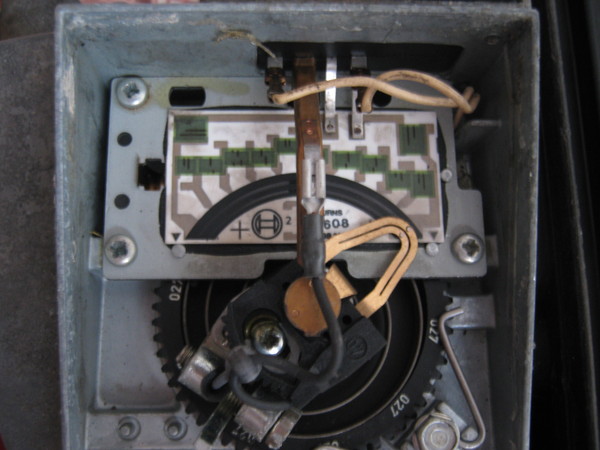

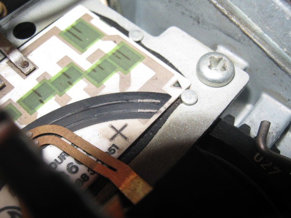

Ребята я просто думаю - разве может быть дело в расходомере? Кстати вот только что погуглил и вот чего нашел про расходомер:
Характерные признаки неисправностей:
Изменчивая работа двигателя на холостом ходу.
Изнашивание динамики разгона, провалы при разгоне.
Высокие или низкие обороты холостого хода.
Двигатель не включается.
Что значит "Двигатель не включается" не понятно. Но и нет такого типа "Проблемный запуск на холодную"
Может правда полезть в расходомер и разобраться в чем дело?
А то я сейчас вот гадаю - почему расходомер вскрывали? В голове крутятся два варианта:
1) Вскрыли, чтобы отремонтировать. Переместили плату, отремонтировали и закрыли
2) Вскрыли, ибо моя проблемма также не давала покоя. Посмотрели ,что может быть пластину перемещалу иже пару раз. Ничего сделать нельзя - закрыли и оставили как есть.
Хотя никаких провалов при разгоне не наблюдал - машина разгоняется на ура. никаких изменений в динамике не обнаружил.....

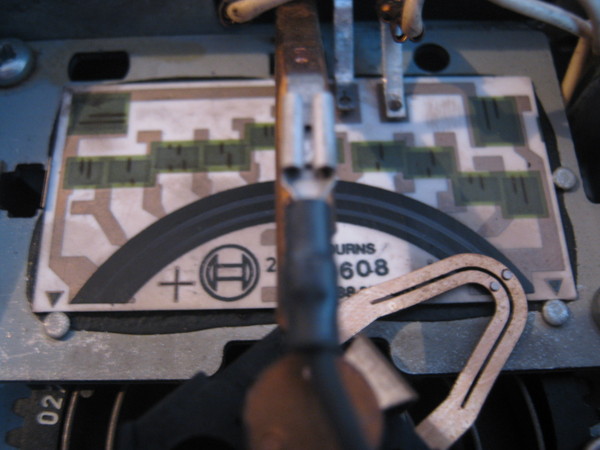

У меня так же расходомер на герметике, не бывает чтобы за 20 с лишним лет всё так же работало как новое.Вскрывали осматривали и чистили как минимум.А то и плату сдвигали, может графитом напыляли, очень не долговечный способ.

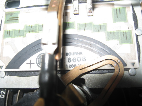

А глюки расходомера не только те что ты описал, если дорожка подтёрта именно в начале, там где ХХ или чуть дальше может плохо заводится, ну и термодатчик там от старости умереть может!!!Если он в твоей модификации есть(лень гуглить=) )
Ват ис термодатчик? Как я понял он стоит внутри расходомера? Как его можно проверить?
термодатчик там неубиваемый...проверяеться по изменению сопротивления...когда снимиш расходомер внутри его увидиш...2 контакта на фишке вроде центральные на него идут(непомню точно)...а два других на реостат от лопаты...нагреваеш чемнить например феном и смотриш изменение сопротивление...
(вернее 3 контакта на реостат два контакта на термодатчик ...просто один контакт идет общий на минус и расветвляеться уже внутри... )
а насчет расходомера это проблема у всех скорпов, аудюшек, фольцвагенов...мож еще где ставился...у него срок службы 10 лет ...после начинаються глюки совершенно разного характера: незаводиться, заводиться как попало, прыгающие холостые, провалы, обеднение смеси(перегрев движка), дым из выхлопной(дикий перелив) стреляние из впуска-выпуска....
короче все симптомы убитого движка может зделать тока один расходомер с помощью протертой дорожки и просевшей пружины на регулировочном колесике...чиниться просто если его конечно ктото уже не чинил, стоит бу не вскрытый немного, в районе 500р(в москве), а потом вскрываеш и чиниш...
смещаеш аккуратно плату чтобы ползунок ездил по незатронутой части дорожки, от аккуратности зависит то сколько он будет служить еще...а если подглючивает суеш газоанализатор в трубу и сначало регилировочным винтом пробуеш смесь настроить а потом если неполучиться винтом то можно аккуратно покрутить колесико

а не пугаю...там осцилографом особо не намериш так как характеристика не линейная.. тоесть от начало и до конца не равномерно сопротивление идет...а скачками...11 площадок в каждой свое напряжение в конце и начале...и пре периходе с одной на другую прыгает сопротивление...а на плоскости одной площадки линейное...реанимация не состовляет труда имею тока отвертку. тестер и надфиль или сверло...

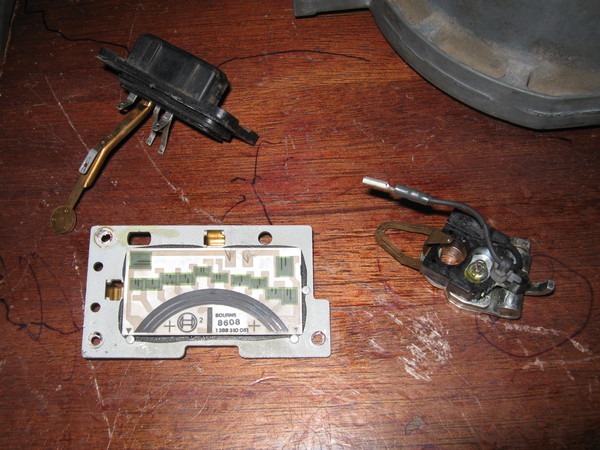

В общем решено - завтра снимаю расходомер и несу его домой на трипонацию, реанимацию и реабилитацию)))))
Далее вскрытие покажет. Главное чтобы небыло как в том анекдоте: вскрытие показало - смерть наступила в результате вскрытия))))))))
Ну а после я думаю попробовать помудрить че-то с катушкой. Например раздобыть вазовскую(говорят подходит) и заинсталить на скорп - посмотреть изменится ли что-то в запуске мотора!
тока когда вскроеш аккуратно с ползунком...не загни его...
акуратно сними и почись нулевочкой полусферы которые по плате ездят...они должны быть полукруглые без протертостей плоских... фотки я те все кидал в начале темы...

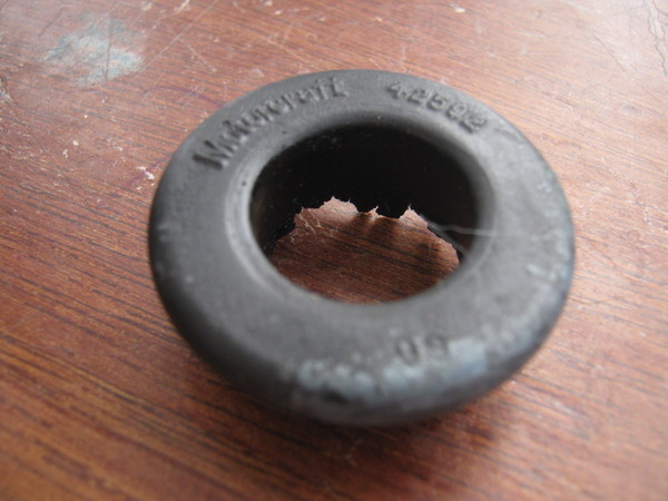

Да еще и вопрос№3: бочонок маслоотделителя, который в блоке и от которого отходят две трубки - оказывается у меня тоже не плотно прилегает - я между ним и какой-то фигней в блоке резинку подкладывал - иначе на холостых свист был, а когда резинку подложил - свист пропал. Помню было это еще на море - удивился я свисту этому. Может там еще проблемма скрыта?
на крышке должно стоять уплотнительное кольцо...оно со временем приходит в негодность...из за подсоса воздуха может движок глючить очень сильно...найди все неплотности в системе и устрани их... у меня тоже так было...пока колечко не поменял тоже глюки были...кольцо в магазе для грузовиков купил за 10р ...щуп масляный тоже должен иметь уплотнение...так что если есть время я бы посоветовал расходомер просто снять крышку посмотреть что к чему...а вот негерметичности блока все искать капитально...

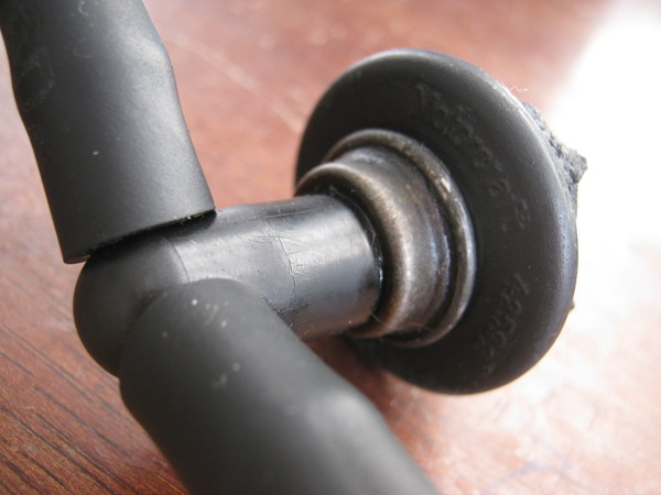

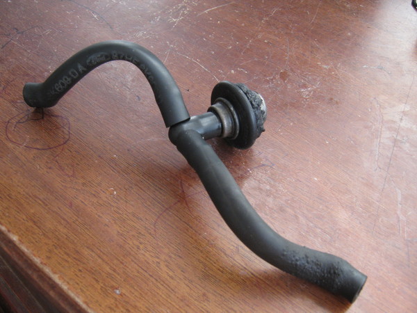

Пока мотор прогревался полез я проверить еще одну свою догадку - клапан вентиляции картерных газов. Находится он под коллектором, вставляется через резиновый уплотнитель прямо в блок, а из него выходят две трубочку и если не ошибаюсь идут на штуцеры в коллектор. Держится там все на честном слове. Попробовал снять одну трубочку с коллектора - услышал ссссссссшшшшшш и мотор сразу начал терять обороты холостых и глохнуть. Снятие второй трубочки дало точно такой же результат. Значит можно попробовать сделать что-то с этим. Снял я расходомер, снял этот клапан вместе с уплотнителем и трубочками и пошел в магаз.
Итак вот небольшой фотоотчет(расходомер еще не разбирал):
Это сам клапан с трубками

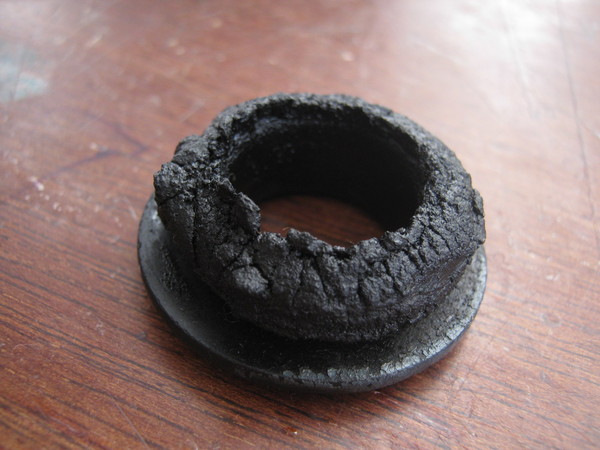

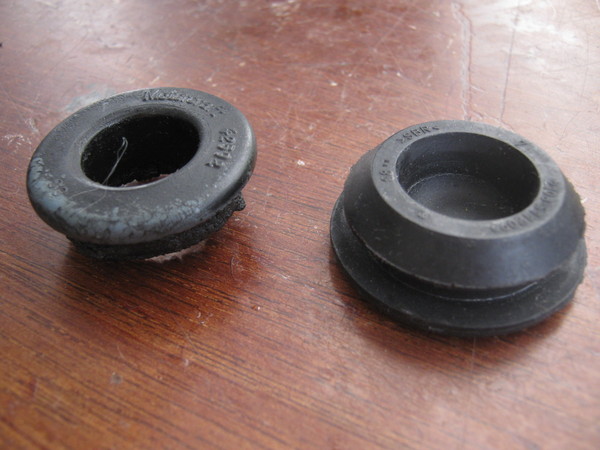

а вот этот кусочек гуано и есть тот уплотнитель в блоке, в который вставляется клапан - кстати клапан вынимается из этого уплотнителя вообще без малейшего усилия.
в магазине нашел вот такую байду - буду делать в ней дырку и использовать ее как новый уплотнитель:

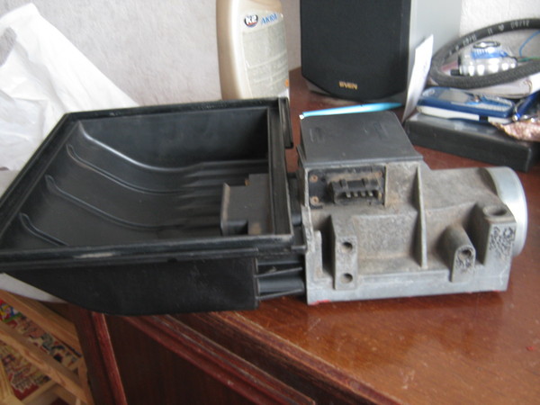

а это вид со снятым расходомером:

Сань я думаю, что мои поиски подошли к концу и я вынужден буду скоро слезно всех вас обнять и поставить жирную точку в этом гиблом деле. А почему? Смотри все фото по порядку:
это пациент: пресловутый расходомер
Пациент вскрыт:
ничего удивительного не правда ли?
ПОКА Я НЕ УВИДЕЛ ВОТ ЭТО:
БЕЗ КОММЕНТАРИЕВ!
Попробуй натереть графитом и запустить(чисто для выяснения причины)
достать бы эту платку новую.
еще выход(если не найдеш такую):
переклепать контакты чуть в другое место..либо-изменить длину пластины,если возможно beach.gif
либо-чуть сместить саму плату(подрезать и зафиксить)..вобщем-вариантов масса!

Дык я и не собираюсь эту плату покупать - стоит расходомер около ста баксов и не факт что он прослужит долго. Вот чесно не увидел в нем ничего даже на 150грн - платка, ползунок, пружинка, металлический корпус и проводки. За какой хер платить 100 енотов за б/у?
Сегодня-завтра иду к куму - у него есть необходимые отвертки для демонтажа платы....
Только вот я че думаю - если иправда дело в расходомере - то почему, когда я отключил его полностью - мотор все равно не завелся, он же должен был завестись в аварийном режиме, возможно плохо - но все же должен был завестись.... В общем ХЗ - надеюсь, что отремонтирую эту хрень и у меня все станет нормально.
Странно - а ведь холостой ход у меня в последнее время отличный. Не смотря на то, что в самом начале резистивного слоя нет вобще - холостой ход что надо.....
ну для начала сделай а потом бут видно..
Игорь, ты отсоединил расходомер, грубо говоря, мосг не видит его вообще и почему же он должен как-то завеститсь? В мосг авто не может же придти какой-либо сигнал за отсутсвием расходомера. Это одно из предположений о фунциклировании алгоритма работы мосга авто.
Я тоже так раньше думал, но тут товарисчи писали, что когда какой-либо датчик выходит из строя - мозг начинает брать среднее значение его показаний для того, чтобы можно было доехать до дома. Грубо говоря двигатель будет тупить, троить но будет работать в аварийном режиме. В моем же случае он отказывается заводится не то что с первого, но даже с 15-го раза....
Безусловно - расходомер нужно починить, но ХЗ. Хочется надеяться что все получится, хотя если не получится - то я уже и не знаю куда дальше лезть. У меня останется два варианта: либо катушка, либо проводка ДТОЖ либо сам мозг(что вообще маловероятно).
ОК. Для начала устрани проблему, которая непосредственно у тебя на столе лежит grin.gif . В продаже есть такой клей - электропроводный. Может даже на основе супер-клея. Не помню. Как вариант, купить тюбик и "отреставрировать" изношеные дорожки. Только сначала убедиться, действительно ли он токопроводный. Это раз. Второе, нам неизвестно сопротивление этого резистора. К сожалению - уже. И каким оно станет после ремонта - тоже сказать сложно, будет ли после ремонта работать двиг авто так же как и на исправном авто - тоже под вопросом.

Игорь, это совершенно не проблема!!!
Я купил расходомер который невскрывался в Кировограде.Авто пригано из германии за 220вроде гривен(мой был нормальным)тот что я сегодня поставил оказался ещё лучше)Так что вперед по инету по разборкам, купишь нормальный ДМРВ и будет тебе счастье!Не расстраивайся.Кста, дорожки протёрты зачётно, именно в самом начале.
Графит не поможет, на 100км быть может.К сожалению ни о каком клее не думай.Пата не подлежит восстановлению
На плате 3 винта, откручуй их, снимай аккуратно её, рассверли отверстия так чтобы можно было сдивнуть вверх вниз, ставь обратно(ни вкоем рази не задев лопату)выставив так чтобы контакты были на нормальном слое .
Удачи.
Да, да я уже знаю как сдвинуть плату - теперь нужно только открутить болтики. Дальше сдвину плату и будет порядок.
Сегодня-завтра сделаю, а в среду поеду уже ставить на машину. В отпуске процесс идет полным ходом!
Кстати когда прокручиваешь от руки - слышится и ощущается внутри трение. Трение это в самом начале, там где дорожки протерты и где-то в конце, то есть когда заслонка открывается процентов на 70 снова трение и до конца. Это трение идет туговато, то есть вполне вероятно, что где-то на 4-4,5 тыщ оборотов машина не будет ехать, хотя я настолько ее никогда не крутил.
Кто знает снимается ли вот эта крышка серая с другой стороны, и если снимается то как?
Жаль что не крутил, двиглу полезно поработать на повышенных, вся гыдота со свечей и клапанов уходит.
Про крышку незнаю.
Пошел сегодня к куму - но ничего у нас не получилось. Болты не откручиваются, сломали одну отвертку, а толку ноль.
Пришел я домой, взял свою отвертку, нагрел ее и подержал на болте - и болт опдался. Так я открутил три болта держащих плату и три болта, которые держат колодку - один не выкрутился, его пришлось высверливать.
а вот то, что высвободилось:
завтра расточка отверстий в плате и капитальный ремонт. Осталось вычитать как крышку снять...
