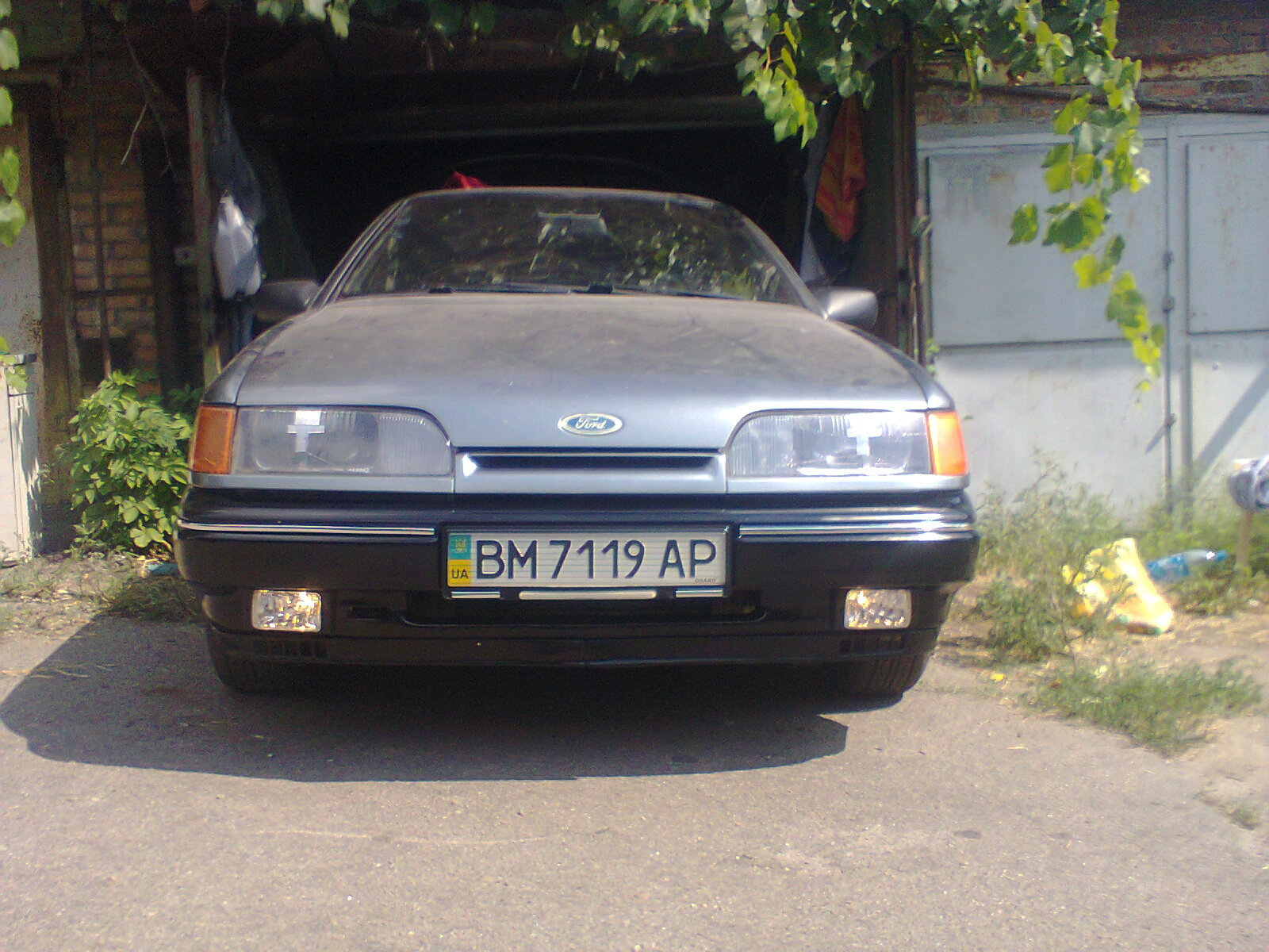

Ну и под конец я подключил туманки и прилепил молдинг, который у меня был.

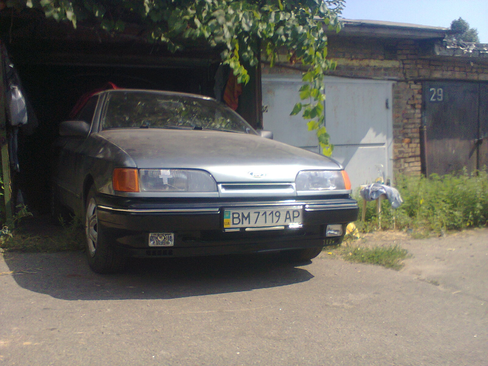

Кстати поглядите на зазор "бампер/крыло", раньше было так:
теперь стало так:
Вот теперь вид у бампера такой как должен быть:

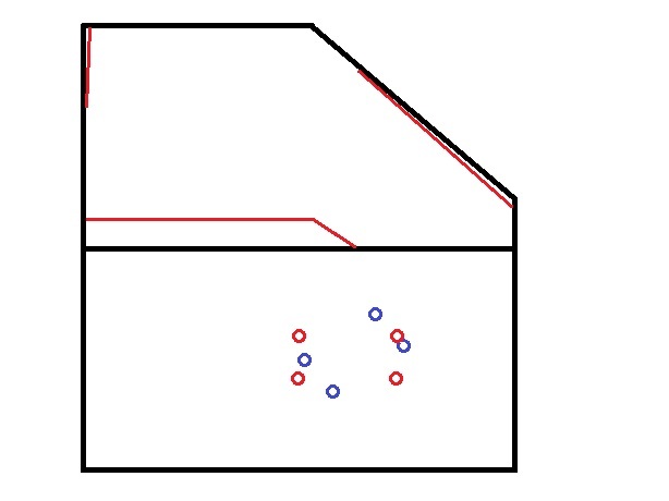

Сегодня дома разобрал водительский электростеклоподъемник с целью профилактики!
Примечательно то, что стеклоподъемник был на заклепках, то есть ни кем нетронутый. А когда его разобрал то такое ощущение, что ему года 2-3 максимум. Внутри все чисто, выработки практически нет даже на токосъемных пластинах якоря. Моторедуктору 27лет!!! В общем покрутил в руках детальки, осмотрел, добавил смазки и собрал.
Послезавтра буду собирать назад водительский ЭСП и устранять проблему проводки...

Сделал сегодня мало, хотя планировал много в основном из-за того что пришлось переделывать после бывшего хозяина и не разобрался с доводчиком стекол.
Причину по которой неработает пассажирский ЭСП тоже не нашел - тупо нет минуса на двух проводах. При этом если на них напрямую кинуть минус, то ЭСП работает, но с водительской стороны его включить нельзя.
Вот так сейчас выглядит машина - все в работе:
Полез перебирать водительский ЭСП, ибо никак не мог понять почемустекло перекашивает и оно закрывается наискось. Возле зеркала образовывалась щел в которую можно отвертку просунуть. Думал что салазки прохудилсь, но оказалось все по-другому.
Не поленился и на этой картинке показал что было сотворено с моим ЭСП.
Красными линиями я показал положение в котором было стекло в закрытом состоянии. И в открытом состоянии оно не открывалось на несколько сантиметров.
Синими кружочками я показал заводские места крепления ЭСП а красными места в которых он был закреплен бывшим владельцем. ДА-ДА это дебилоид насверлил специально 4 дырки чтобы закрепить стеклоподъемник так как захотелось ему.
кроме того на ЭСП был уничтожен родной ограничитель а вместо него по-кустарному вкручен болт.
В общем восстановил я ограничитель по подобию пассажирского ЭСП, сделал профилактику самому моторчику, смазал его и посадил все на родные отверстия - в итоге стало так, как и было предусмотрено дядюшкой Фордом, а стекло стало иметь правильный зазор. Вот сфоткал в приоткрытом состоянии, раньше было наискосок, и открывается теперь полностью - стекло прячется в дверь до конца:
