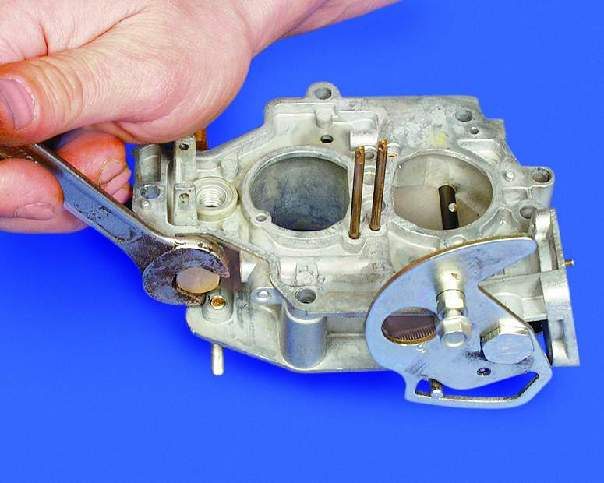

Здравствуйте! Я у вас новенькая, но надеюсь, вы меня не прогоните. У меня такой вопрос. Где находится сетка карбюратора? Пожалуйста, подскажите. Заранее спасибо.
Цитата(Маффа @ 28.2.2012, 10:43) *
... Где находится сетка карбюратора?
А карбюратор какой?
Если ОЗОН то под этой латунной пробкой
А если Солекс, то под этой
какой карбюратор?)))
в озоне прям под штуцером.
http://www.autodux.ru/lcars/vaz/krb01.html
вот смотри по ссылке
Маффа
Вот я эту латунную пробку открутила. там что-то есть. но еще не сетка. мне это выкручивать или так вытаскивать?
откручиваешь эту пробку снимаешь и он вытаскиваеться...
ВОТ -почитай.
Маффа
Все, я разобралась. просто мне сказали "сеточка", я думала она плоская. Спасибо огромное за помощь!!!!
