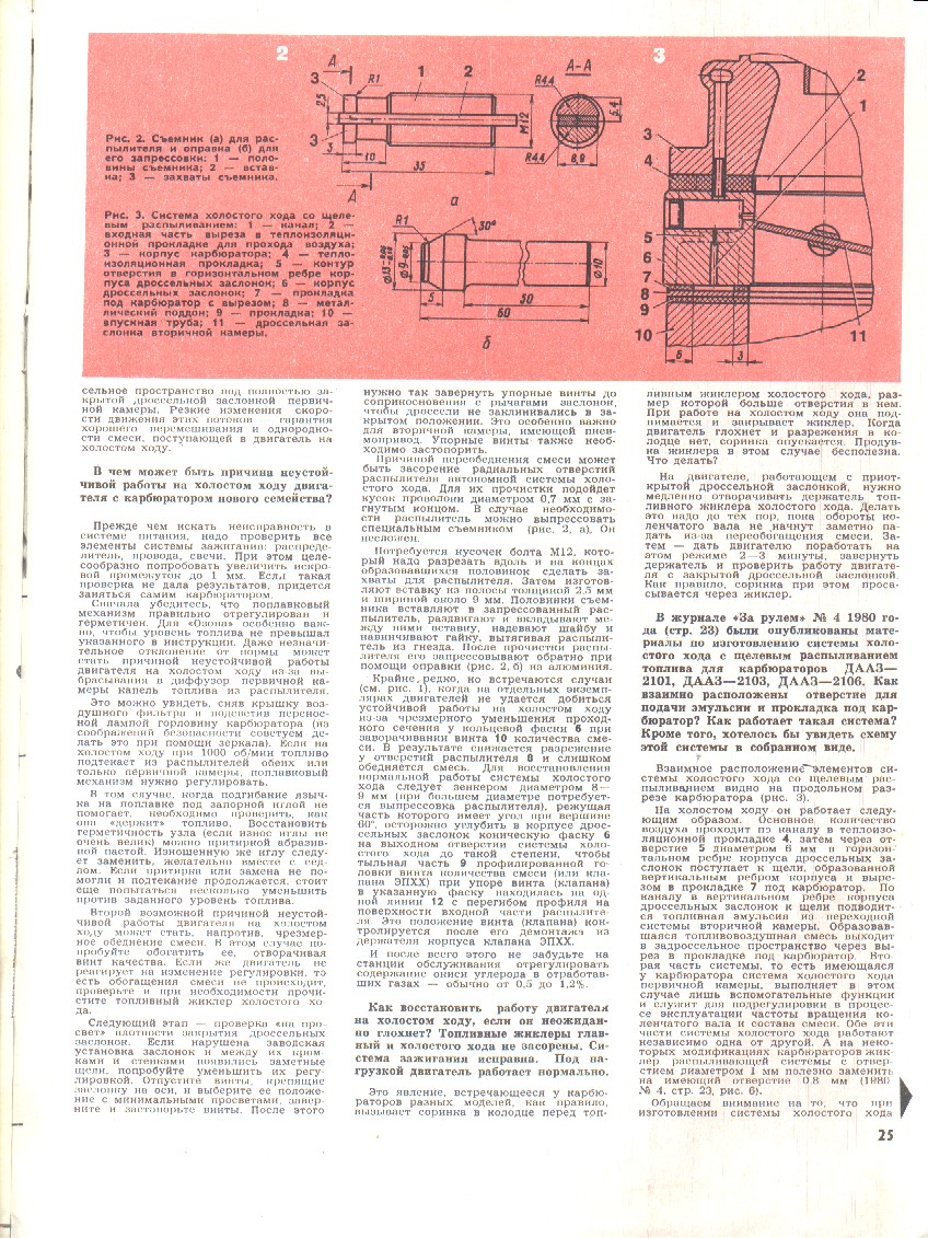

booBot
серго: Не совсем.
Видимо - пусковые зазоры (ВЗ и ДЗ-1), или пружинки в телескопической тяге и диафрагменном механизме пускового устройства не то усилие имеют.
Я припаял гайку М3 на рычаг 2101-1107106-01, теперь пусковые зазоры можно регулировать без разборки карбюратора, прямо в процессе работы.
Цитата(dron51rus @ 22.10.2011, 15:45) *
...или может не держит игольчатый клапан?...
Я настраиваю уровень так.
серго
Вставляем в эмульсионный колодец 1 стержень диаметром 5,5 мм (обратную сторону сверла) до упора. Через канал 8 вводим до упора изготовленную нами свинцовую «колбаску». Подпираем ее жестким стержнем диаметром 2–2,5 мм и расклепываем вставленную пломбу ударами молотка по стержню. Убедившись, что сверло, введенное в эмульсионный колодец 1, зажато материалом расплющенной пломбы, извлекаем оба стержня из каналов. Сверлом Диаметром 2,0–2,5 мм, введенным в канал 2, расположенный на верхней плоскости рядом с эмульсионным, осторожно досверливаем колодец вниз, до пересечения с каналом 10.
я вставил сверло в отверстие рядом с эмульсионной трубкой второй камеры и увидел сверло через то отверстие которое сверлил...я не пойму сверлить ли мне что бы сверло снизу показалось или у меня там уже то самое отверстие имеется, карб ДААЗ 2105
Не пойму никак что за канал 10, это тот на котором заглушку высверлил?
все разобрался, походу у меня как у старого образца, либо уже дорабатывали, либо все было как надо
В тех случаях, когда карбюратор оборудован АСХХ, достаточно того, что дроссель плотно прилегает к стенке в зоне переходных отверстий (если, конечно, не видно большого смещения дроссельной заслонки и особо больших просветов); при ЭПХХ необходимо достичь возможно большей герметичности, иначе не избежать остановки двигателя после длительного принудительного холостого хода (режим, когда колеса крутят двигатель, а он при отпущенном газе этому сопротивляется) и характерного резкого «отдымливания» после перехода с ПХХ на открытые дроссели.
У меня вообще ни чо такого нет, мне чо с заслонками делать?

из этойкниги это последняя доработка
про съёмник нашел
