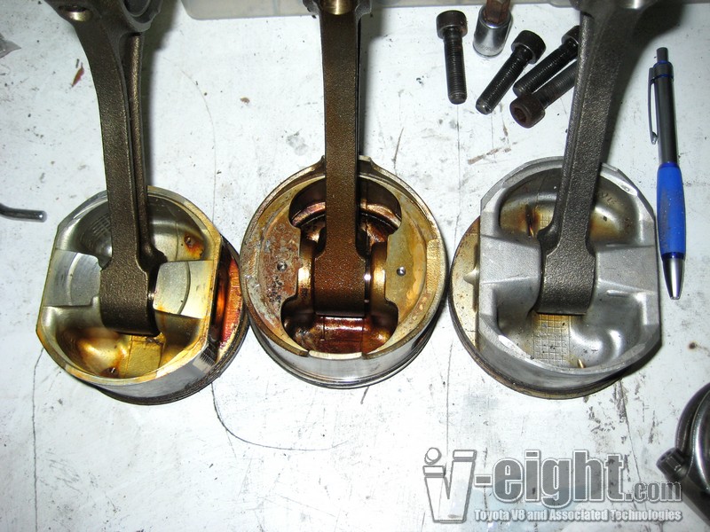

Это на чистом 409 поршни обороты не любят, и не клинят, а задираются.
Т.е. фишка в поршнях, не в двигателе. 406 в принципе после некоторой доработки вполне себе крутятся до 7500-8000. Достоверно знаю, что один парень
порвал свой 406 на 7800, из-за стопорного кольца поршневого пальца. А поршни, напомню, будут другие, как и пальцы.
