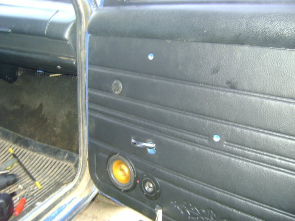

Дык вот передние которые, они же трехполосные, т.е. вроде три разноплановых динамика в них, разве это ни на что не влияет?
Если так судить, то у меня сейчас "типа" двухкомпонентные, т.е. в дверь рядом со среднечастотником врезана пищалка. И оно вполне сносно играет по мне... Не разнесено далеко, так может и коаксиалки пойдут?
Хотя баланс вперед приходится очень прилично переносить чтобы их слыхать было.

По поводу музыки есть у меня мнение следующее:
Дверь разобрать, там на металле внутри уже нанесена виброизоляция прямо по центру лист. Этого мало. Надо закупиться ВИБРОПЛАСТОМ толщиной 3 мм. и этой хренью проклеить дверь вот так:
Красным это то что надо наклеить, а серый цвет - это старый лист, его можно не трогать.
Далее, нужны подиумы, без них фигня получится. Обшивку дверей надо офигенно прикрутить к двери, советую саморезами так что бы ничего не дёргалось и не вибрировало в такт музыки.
Аккустические провода ПОЛТОРА КВАДРАТА!!!
В зад тоже нужны динамики. Ибо передние не смогут нормально раскачать басы.
В зад нужна полка из фанеры, а металлическую полку тоже надо обклеить вибропластом и снизу и сверху, предварительно выпилив дырки конечно! Багажник тоже проклеить вибропластом.
У меня щас качает в тачке как мой старый плеер Айривер, который я в армии проТерял )))
Вперёд точно лучше брать с пищалками отдельными, в торпеду их воткнуть и звук совсем другой будет. Ты будешь чувствовать разницу между килобитами в секунду при прослушивании mp3 )))
коаксиальные АС это шляПа...они все играют в ноги и звук будет идти снизу что не айс.для этого и делают пощалки на верху чтоб сцену поднять...если поставить через подиумы в проклееную дверь 16ые 2ух компнентные то спереди БАС будет почти как с задней полки от овалов...

А все же, как думаешь, если меня устраивает как звучит текущая система в плане направлений, коаксиалки не хуже будут именно в плане вот этих самых направлений?
у тебя в двери в данный момент не хватает мидбасового динамика и 3ех полосого кроссовера чтоб их разъеденить и у тебя полноценная 3ех комп-ая акустика
ХУЖЕ
Но ведь сейчас все это тоже в ноги направлено, разве нет?
