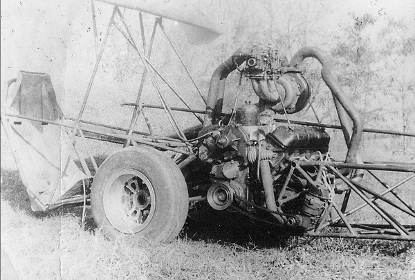

Выглядит достаточно просто:
1. 24-я волга без мотора.
2. двигатель ентот.
3. нагнетатель от комбайна.
4. ???
5. Ъ масл-кар.
Доступно, понятно, реализуемо.
2. двигатель ентот.
4. ???
5. Ъ масл-кар.
4. Руки которые все это правильно сделают.
