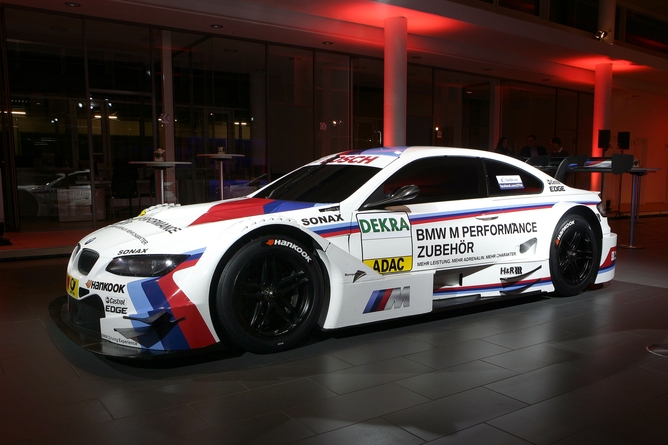

Кто там говорил что черные диски не смотрятся? =)
леха18
Дтм всё больше Формулу напоминать начинают..
Я говорил...а чо?) Эти прокоментить? Пожалуста-
-диски большие и черные...наверное крутые (не вижу, правда, сколько там спиц, а то бы больше рассказал))
5 раздвоенных спиц, итого 10)) Но в данном случае смотрится хорошо, но стиль авто должен быть подходящей
Разве что-на белой машине,да и то ничерта красоты не разобрать.

Насчет золотых не думал, но их же еще и не достать... потом, лично мне не очень нравится сочетание синий-золотой. Попугайно. А учитывая что у меня хром...
Белый норм, черный норм... цветной не катит.
Черные диски смотрятся на светлых или ярких машинах. Белые - на всех.
Летние я белые возьму.
