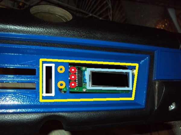

Итак, свежие новости. Доделана проводка под тахометр. Диоды спаяны в боеготовое состояние. Ведется работа по имплантации БК от МПСЗ на место пепельницы. Фотки нада? =)
Давай.
Если кажется что стоит косо - он стоит прямо, просто наклонен относительно вертикальной оси.
Стеклышко, которое будет его закрывать, уже сделано из коробки от CD и отправлено в покраску...

классная задумка насчет БК вместо пепельницы. вот думаю тоже что-нибудь у себя на место пепельницы примостырить, да руки никак не доходят
А я из коробочки для CD не советую тебе делать. Сломается на ура, по фактуре не походит.
Я бы вот что сделал:
Где жёлтая рамка - нарочито наложены сверху пластик, желательно другого тона относительно синего, черный например. Можно вырезать с б/у полочки бардачка, там идеально подходит. Обязательно мягко шкуркой и надфилем вывести края.
Оранжевые - лампы. CE и ещё что там хотел? Если аккуратно сделать - можно и с панели 21093i светопропускающие иконки спереть, а за ними лампочки)
Красные - накладные кнопки. Можно найти хром, можно черные, в любом радиомагазине продаются, можно сделать из колпачков шариковых ручек - простор не ограничен.
А дисплей прятать нельзя, это же будет основной элемент дизайна, так что его просто необходимо вместе со стальной рамкой вклеить в пластик.
Игорь, эскизы и я неплохо могу рисовать... а вот сделать так же чет не очень выходит.
Нет у меня ничего этого в распоряжении... да и уже все равно сделано. Завтра соберу все, поглядим. Идеально наверное не будет. Впрочем, ничего видного снаружи я в любом случае не испортил...
Там очень сильно кондер мешается. Вообще, будь моя воля, я бы дисплей отдельно - блок кнопок и собсна компьютер - отдельно. Да сжечь боюсь...

Никит. Два вопроса. Эти лампочки дублируют штатные? если да то какие. и не будет ли тебя ими слепить, по фотке горят ярко
Эти лампочки заменяют штатные. Соотвестственно, желтая - бензин, красная - масло. Белая будет повешена на включение вентилятора, давно хотел такую. Синяя - СЕ, от МПСЗ. Слепить? Не знаю. Не сказал бы что они прям слепят. Но видно их точно хорошо.
Есть еще одна зеленая. Вот сижу думаю, сделать с ее помощью просто яркий индикатор поворотов или таки ехать обратно за еще одной такой же и сделать индикацию раздельной...
dream-03
Выглядит хорошо. Гламурненько. А вот о функционале я бы поспорил.
скажу сходя из личного опыта . Ночью особенно в дальней поездке очень раздражают любые яркие источники в салоне (недаром реостат придумали, чтобы яркость приборов регулировать). давление масла и бензин соглашусь, а вот включение вентилятора! Спорная лампочка, лучше лишний раз на прибор взглянуть. Тем более температура не может резко скакнуть, как например, исчезнуть то же давление в двигателе. И двигатель будет закипать постепенно...
В длительной поездке если, вентилятор по идее вообще работать не должен. Набегающего потока предостаточно, да и он мощнее любого вентилятора. Если начнет включаться вентилятор - надо приглядеться к прибору, отследить его в динамике и возможно сбавить обороты.
Кстати, интересный момент. При наличии ярких источников света в салоне встречные не так слепят. Вообще, ослепление отчего происходит? Из за того что в расширенный зрачок, привыкший к темноте, слишком много света попадает. А так у нас зрачок уже заужен и никто не ослепит.
Msnc
Источники света не только раздражают, но и отвлекают. Но это если постоянное свечение. А тут другое дело. Они же не будут постоянно гореть. А если загорятся, то, наоборот, должны привлечь внимание (особенно масло).
А вот про вентилятор соглашусь. Какой смысл знать включен ли вентилятор? Вот если бы лампочка загоралась, когда он должен был заработать, но не заработал, тогда да.
P.S. "При наличии ярких источников света в салоне встречные не так слепят." И дорогу при этом хуже видно
Ну так жизнь - вечный компромисс. Вот и посмотрим, как лучше.
