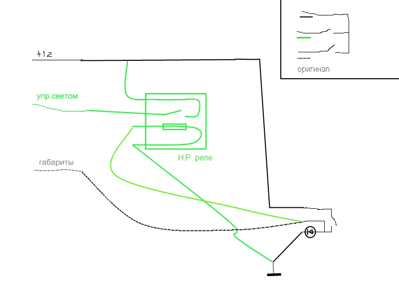

Да, именно диод. Если хочешь чтобы горел выключенный, набросай примерно электросхему своей подсветки, попробую немного башку поломать =)
Кстати, насколько знаю, у стандартной кнопки габаритов один вход и два выхода, выходы друг с другом не контактируют при выключенной кнопке. У тумблера же 1 вход, 1 выход и 1 масса для подсветки и усе.
Вот так собираюсь сделать:
Есть ли тут ошибки?
Есть ли тут ошибки?
ели въехал в схему не читая надписей подумал что это не катушка реле а предохранитель))) думал нафига ... потом причитался...работать будет осталось тебе собрать окуратно и будет свет!)))
на счёт тумблеров, стилизуй салон или хотяб торпедо под кабину самалёта...тумблеры видел такие прикольно смотрятся...у меня была мысль напихать их везде - везде...но чёт так и ушла не застав меня.
Спасибо friends.gif Ну не силен я в терминологии и схемотехнике, у меня просто по этой части башка соображает. Из радиотехникума отчислен был с первого курса, да и вообще человек я такой увы и ах что точность это не обо мне.

ой я тож тока въехал что первое сентября...ну и в схему твою тоже...да рисовать ничего не надо...там просто диод переворачиваешь и все...ну я так думаю...
Не, в схемке речь не о диоде =) Там фишка в том чтобы не сращивать провода габаритов и управления светом. А диод там по любому работать будет, не будет он работать, например, на принудительном включении вентилятора, потому что тумблер массой управляет а не плюсом.

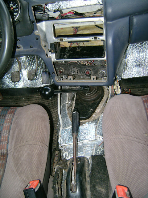

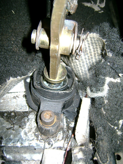

Поставил рычаг. Рычаг на резьбе болтался только в путь. Истратив полмотка изоленты( 0_о ) прихреначил его более-менее нормально, по крайней мере при включении задней нет ощущения что сейчас головка отвалится. Длиньше рычаг на вид вроде бы не стал, но приятнее на глаз и ощупь - точно =)
Обнаружил что бензодатчит пи*дит. Снял приборку, разобрал, подогнул стрелку чтоб за стекло не цепляла, собрал, поставил. После чего вся приборка ушла на ноль и на зажигание не реагировала. Оказалось, сгорел 9й пред, из-за чего не знаю, но наверно где-то просто провода до массы достали. Из-за всей этой хрени, до замены кнопок не добрался, но заготовки сделал, см.фото.
Оказалось, что эта прибамбасина под приборкой с надписью резерв - самый настоящий "трамблер в салоне" - им УОЗ регулируют. Так что, про звон пальцев я с сгодняшнего дня забыл, надеюсь надолго... А тумблер на этом блоке для многоискрового режима зимнего запуска. Стартер аж еле ворочается, несмотря на то что редукторный и новый, но заводится только в путь.
А вот тянуть что-то перестала... может залил какой нить мочи ослиной...
Итак, ходы рычага:
Первая
Вторая
Третья
Четвертая
Задняя
Нейтраль и общий вид.

Я так понял-рычаг ты подлиньше поставил? Непонятно, правда, в какой резьбе он болтается, но...не суть важно. Как ощущения от удлиненного рычага? Я сегодня чуть не купил длинный набалдашник....но это просто к шарику втулку присобачили и все...так же само и встал бы... Меня вот впечатляют раллийные и кольцевые авто-как у них переключало высоко стоит...прям и тянуться далеко не надо, все под рукой.
Не совсем. Рычаг, сам по себе остался родной, какой еще я бы на жиговскую кулису нацепил? Просто тупо набалдашник длинный.

Имеется ввиду- ходА поменьше? Мне довелось немного на Мегане и Эсперо порулить... Вот процесс переключения как раз и не понравился...всё коротко...х.з. включилась передача или нет...Нет четкой обратной связи. А здесь...у нас...ОООо!!! Песня! С третьей на четвертую...одним движением...рывком...как будто хлыстом еще подстегиваешь. Кайф!! beach.gif
+1, у шахи же прямая кулиса, а там тяги.. Будь в батиной 2111 рычаг длиной с мой, он бы уже полбороды расхерачил... В жиге и так очень хорошо передачи переключаются, четче и короткоходнее я даже и не встречал.
И кстати у меня все рывком переключаются, 1-2 и 3-4 прямо а 2-3 по диагонали, почти так же без задержки.

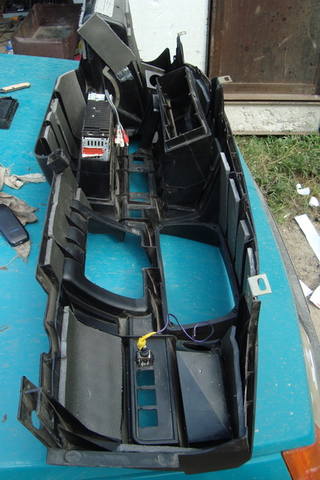

Итоги сегодняшнего пребывания в гараже: две кнопки заменено на тумблеры с использованием реле. Все фунцикляет нормально. И еще дополнительные фотки:
Включенный тумблер в темноте
Борода в темноте(сверху-вниз:часы, прикуриватель, магнитола, тумблер АГ)
Так примерно выглядит при свете
