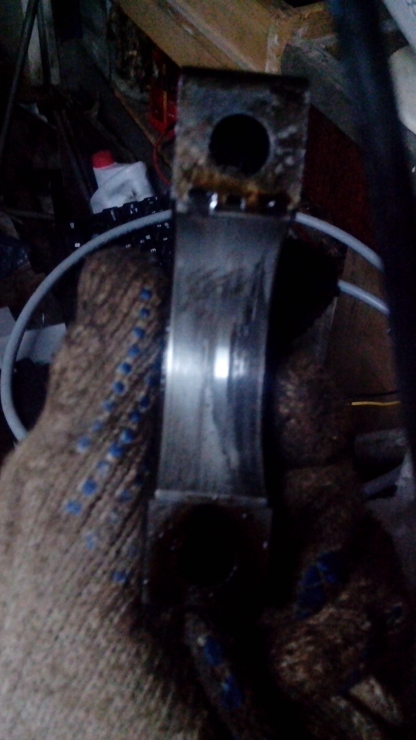

собственно снял картер,снял крышку которая держит колено и во что я увидел.ее сожалению что на шейке колена я хоть и сфоткал,но там вспышка засвечивает.пока выкладываю фото вкладыша.что скажите господа?

Здорова Виталий, вот и ты до давления дошел!
так чуток не в теме, если не прав поправь! грибок срезало и давление нет? а как остальные вкладаши чувствуют себя? пробки на коленвале?
у меня на мой тьфу! проблемм нет, детали СССР стоят и я туд не лазил и пока нет проблемм и лездь не буду, на рабочей температуре на Х.Х. - 1.1 кг при 3тыс.обр. - 3.7 кг , замерял механическим, масло 10w-40.

Нормально так сожрало....
ну что народ,какой будет вердикт?щас разбирал масло насос,вокруг шестерни которая стоит в корпусе насоса,видные явные царапины на корпусе,да и зубья шкстерни задевают за сам корпус.
При установке коленвала в постель он хоть проворачивался?
конечно проворачивался.как я тогда мог бы снять поршня с шатунами,когда решился на установку других поршней?
Ладно,ваша версия износ вкладыша произошел от масляного голодания?
