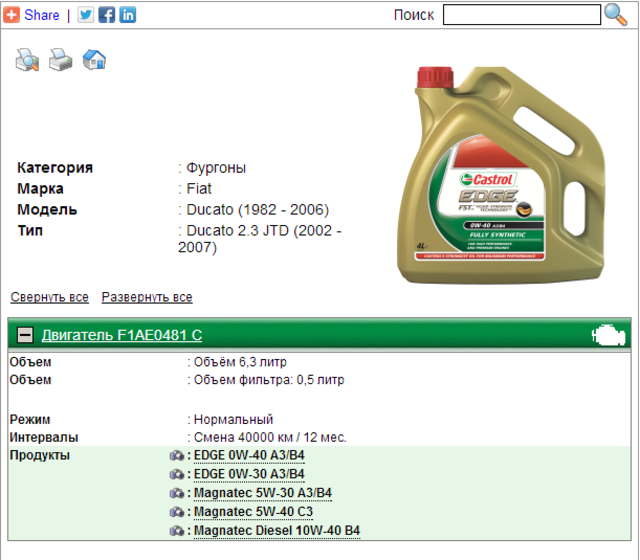

зашёл на сайт и подобрал smile.gif http://www.castrol.com/castrol/sectionbody...ntentId=7075007

не всегда правильно работает подбор, я привык по допускам и классификациям выбирать

Один рейс- это в среднем 7000км, в месяц по 2 рейса, иногда рейсы бывают по 2000-3000км, да и спецификация ACEA:A3 это позволяет
(ACEA:A3- Масла с высокими эксплуатационными характеристиками. Пригодны при более длительных интервалах смены масла и для применения в качестве всесезонных масел с низкой вязкостью. Имеют стабильную вязкость (stay-in-grade)
Цитата(NeonKIR @ 26.12.2012, 19:31) *
наоборот- 40000км. В мануале написаны рекомендуемые масла и интервал замены, для Castrol Magnatec 10W40 A3/B4- 15 000км. Машину брали новую в салоне
