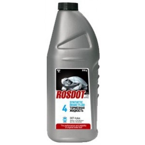

Цитата(evgeша @ 1.2.2014, 14:18) *
вечером заменю жидкость.А какая хорошая?
В немецком журнале уже несколько лет в тройке лидеров тестов - тормозная жидкость RosDOT4 от росийской компании тосол-синтез.
Допуски впечатляют ( FMVSS 116 DOT 4; SAE J 1704; JIS K 2233 class 4)
Низкая вязкость по сравнению с другими образцами, что очень важно.
Цвет -прозрачная безцветная.
Можно гордиться таким продуктом, хоть что-то научились делать.
Европа давно катаеться на российской тормозной жидкости.
Цитата(sedoy @ 1.2.2014, 22:44) *
Получается не зря я ее всегда беру. Подсознательно как-то получается.
ага, я тоже ей всегда пользовался, а потом такую статейку нашел))
вот молодцы, конечно дот-4...
Ром, дот-4 доту-4 рознь) есть и такой...
только это уже совсем другое пальто)))
